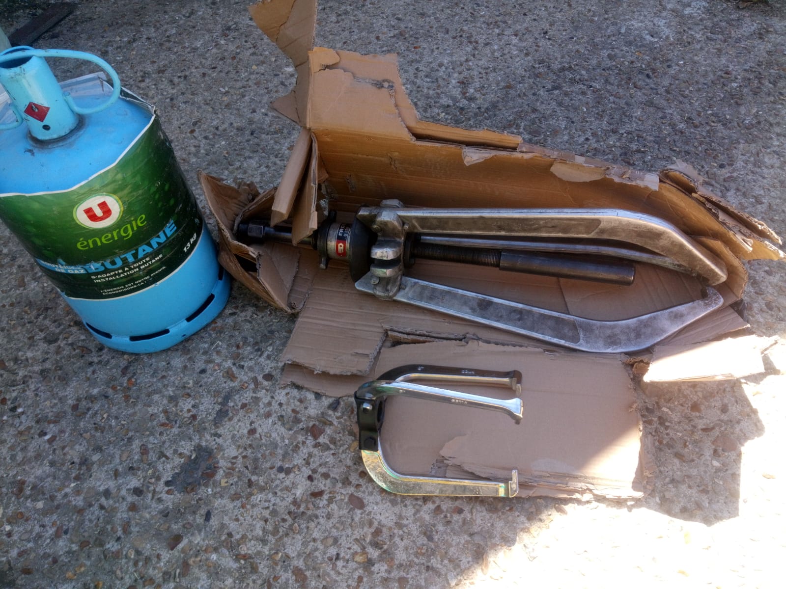

j'ai essayé de démonter le moyeu du Scam avec un arrache utilisant un verin de 10 tonnes, celui ci a rendu l âme. ( joints déchirés).
je souhaite refaire les parties internes, roulements, et remplacer les tôles de protection des disques de frein, qui ont...dispa. dans un autre post j ai montré que j avais un soucis a retrouver des chapes ou supports d étriers.
j'ai ce matin reçu un petit monstre , numero 330h , de la famille facom , modèle pour grosse rage de dents :mrgreen:

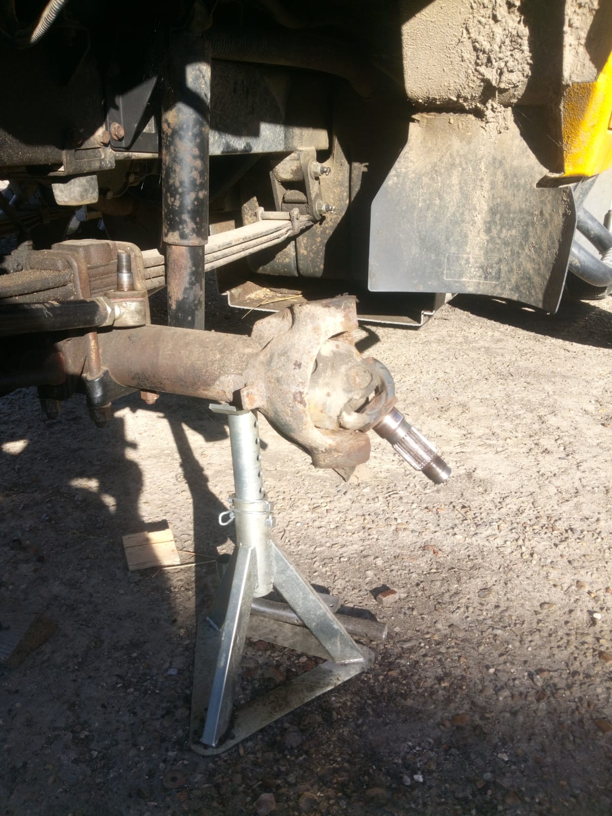

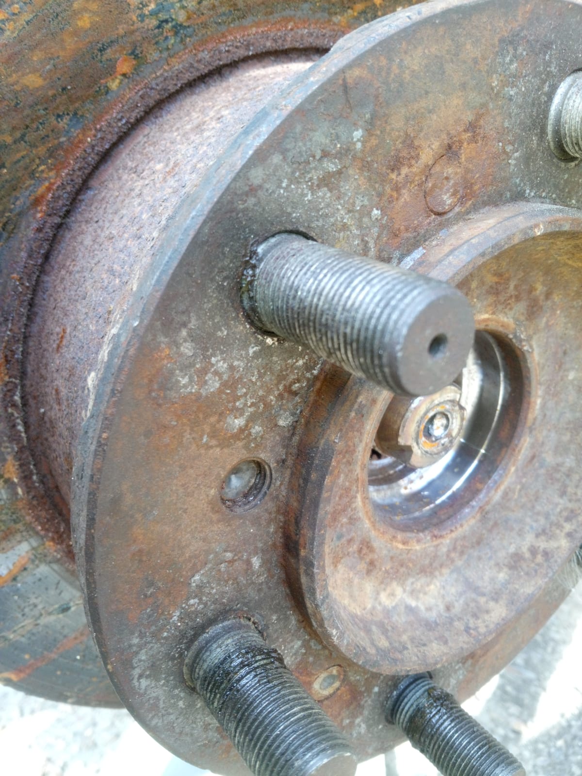

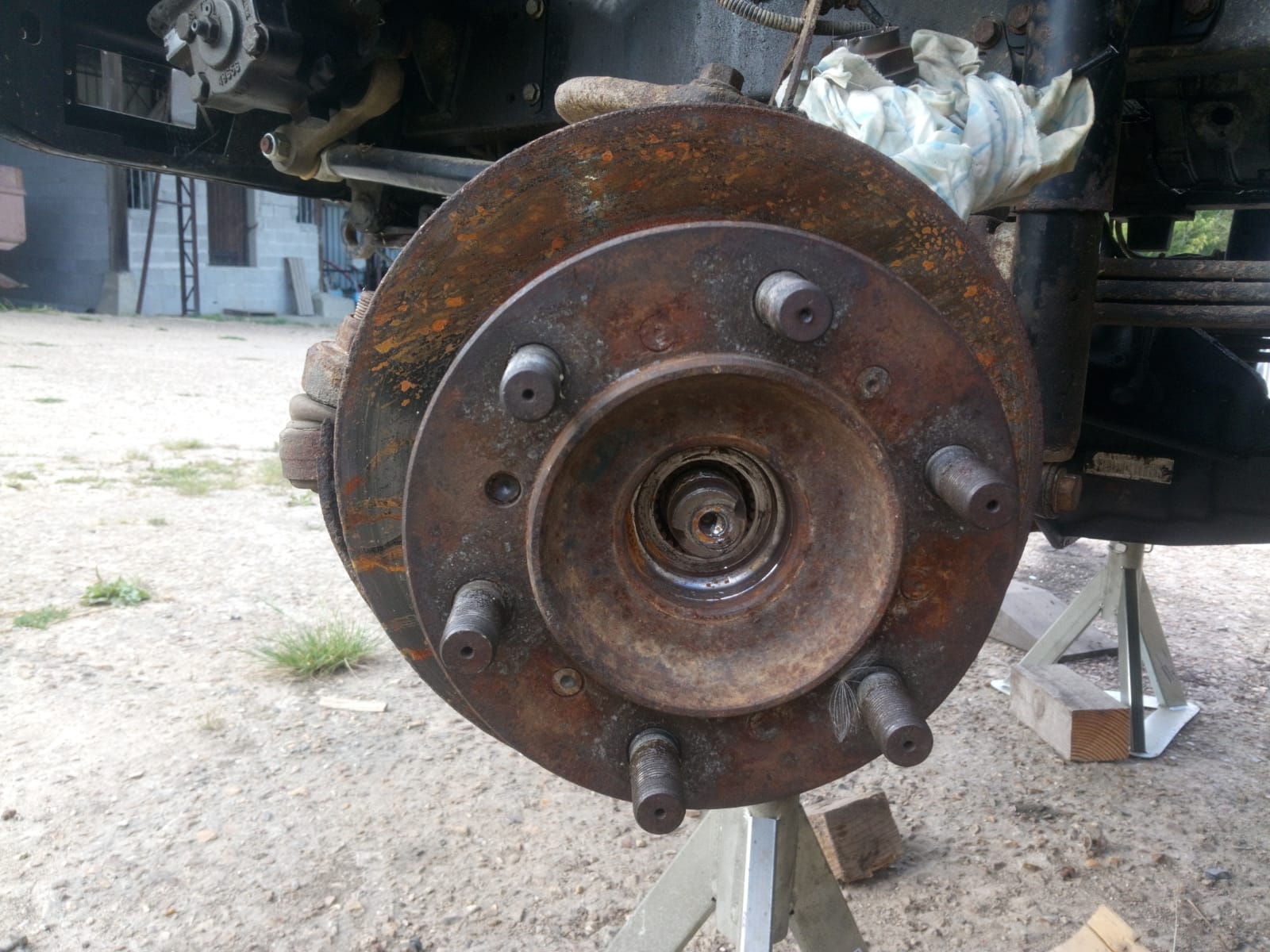

Message par flexo »
je te fais des photos, moi je suis a 50 km de Paris , Vexin français, dans un charmant village au nom de ...ENFER!!!
voilà les photos...
les vis , s il y en a sont dans le disque de frein derrière la tôle, je ne vois pas quoi dévisser...
voilà donc si quelqu'un a déjà fait, avant je fasses des conneries, dites moi coment faire?

ha ouai chaud le truc... s'est le même montage que sur les bagnoles.... :lol:
je pense que ce qui t'empêche de sortir le moyeux est le circlip 13 sur la nomenclature
a mon avis, demonte le pivot complet,enlève le circlip et sort le moyeu a la presse depuis l'intérieur du pivot...
et ARRÊTE de martyrisé ce pauvre demis arbre de roue, avec tes conneries, tu va le faire gonflé, et tu ne pourra plus vissé le gros ecrou de cardan, ou pire niqué un croisillon du double cardan....

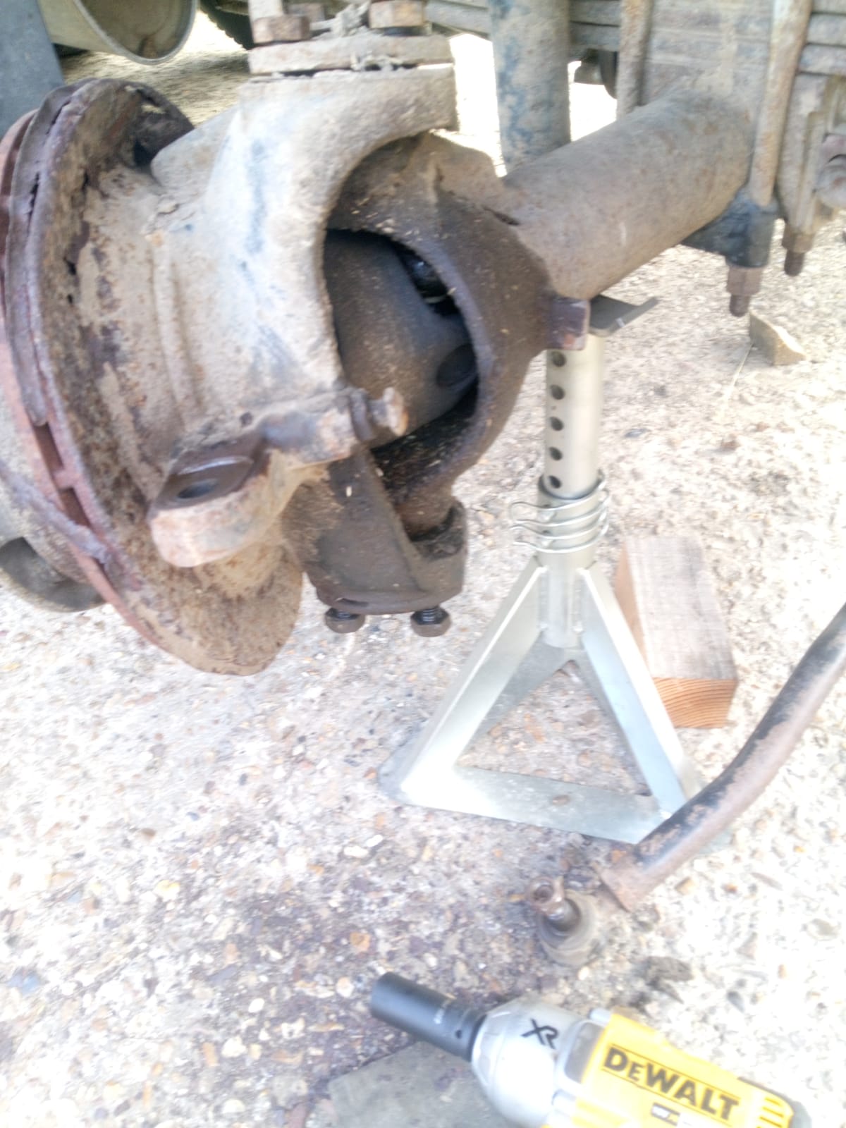

Message par flexo »
Bon
voilà c 'est fait.
Merci à la clef à chocs Dewalt sans fil, qui grâce a ses 1500 newtons en desserrage , a permis de démonter des vis, disons presque soudées au pont.. orch
Maintenant que le démontage est avancé, autant en profiter pour que tout soit remis à neuf à fond.
seulement par quoi commencer et quoi vérifier.
Je me propose aussi de tout dérouiller et nettoyer, dégraisser et repeindre, mais vous me conseillez quoi comme après, antirouille et peinture noire?
je me pose une question; comment être sur que mon pont avant va bien?
Au niveau des roulements coniques, Comment on sait si on doit les remplacer?
Sur la photo, on voit que le côté du pont droite est très gras, à l intérieur, aurai je une fuite provenant de l intérieur du pont ?
Pour le démontage du roulement, savez vous a quelle pression je dois m'attendre et puissance de la presse je dois trouver?
je suis preneur de tous les conseils pour ne pas faire de conneries.

effectivement t'a le côté droit qui fuit, fait des photos de la partis concerné par le joint spi sur la doc... mais normalement s'est pas compliqué a faire....
regarde l'etat des cages de roulement de pivot dans le pont, mais a y être, tu peut les changer
pour la pression sur le roulement je sais pas mais beaucoup..... :mrgreen:
fait des photos de l'intérieur du pivot, la ou est le roulement....
