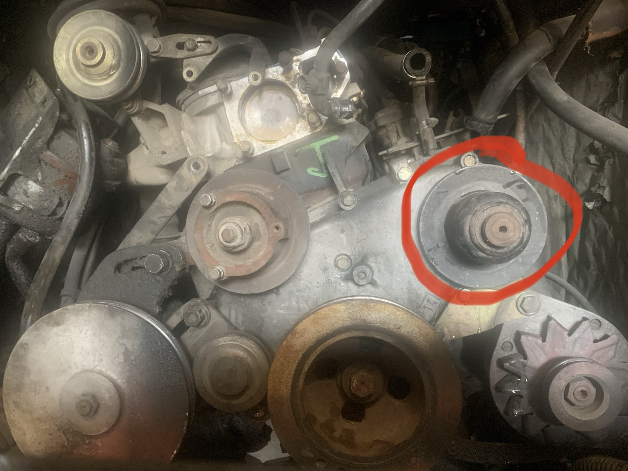

Concernant les courroies, ci-joint une photo du moteur vu de face.
La poulie entourée de rouge ne sert à rien ?
Elle n'avait pas de courroie...

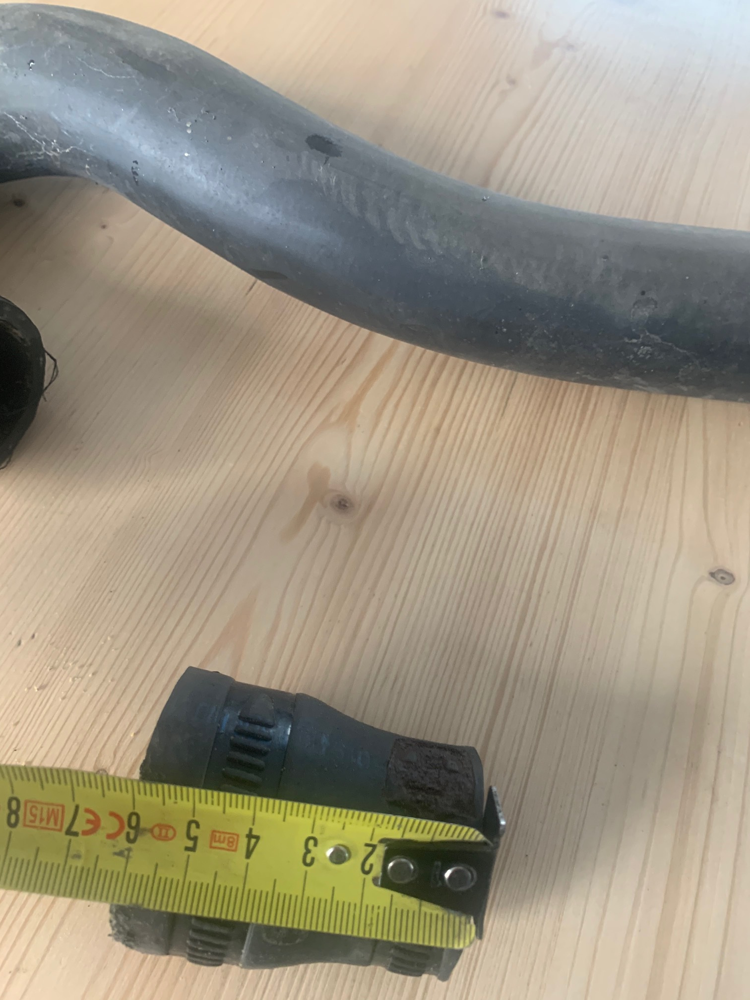

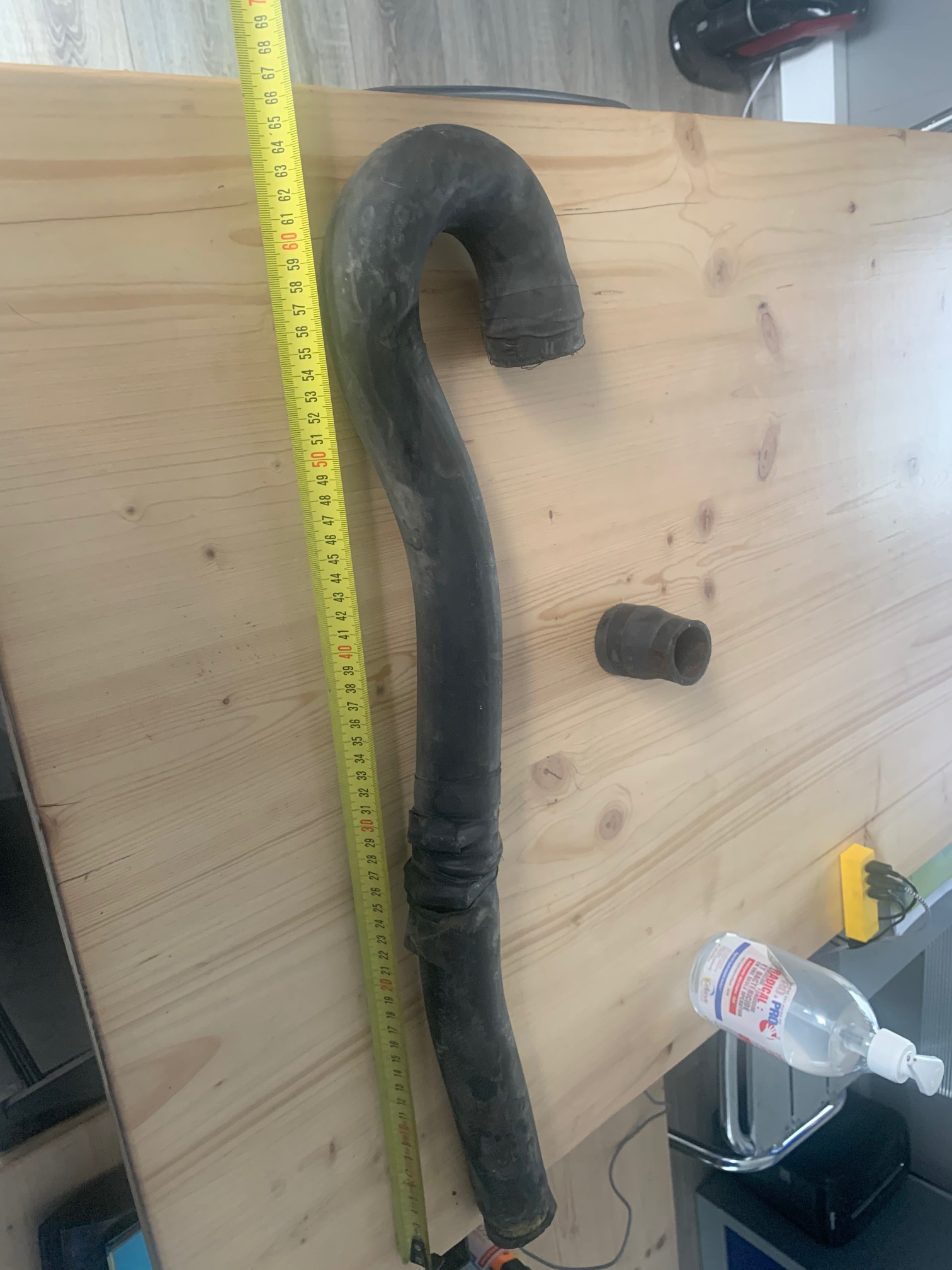

Je veux remplacer les durites. Certaines sont droites et je peux le trouver facilement.
Il me reste deux durites plus complexes (photos ci-jointes):
La première courte qui réduit le diamètre, et la seconde un peu longue qui fait un coude demi-tour.
Savez vous ou me procurer ces durites ?

Tu peux trouver des durites adaptables chez redox silicone, pas donné mais de très bonne facture.
