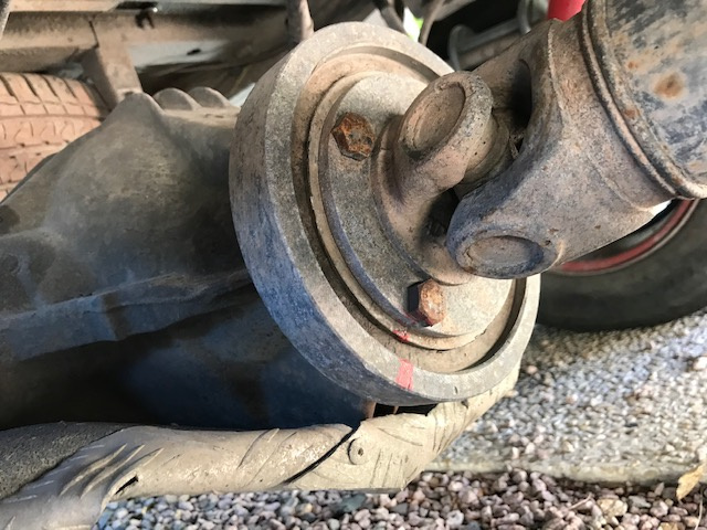

Bonjour Sprintvignes , une photo parce qu'impossible de retrouver factures ou bon de commande . Sur la pièce , le numéro n'est pas visible : il faudrait sans doute la déposer .
C'est une pièce Mercedes qui était montée sur des sprinters ( ? ) plus vieux que les nôtres ou MB100 ou même avant .
Ce n'est pas un simple cylindre : il y a un cylindre puis une couche de caoutchouc puis à nouveau du métal autour . Il se monte à l'entrée du pont arrière , mais il faut des boulons rallongés . Il régularise la rotation , réduisant les acoups sur le couple conique . Bien sûr ça ne guérit pas un pont fatigué , mais il continue à vieillir plus longtemps . On a l'impression que les accélérations sont ralenties mais qu'il gagne en couple . Normal .
Avec les vendeurs de pièces qui montrent des schémas ( Partsouk , 7zap , etc) on doit pouvoir trouver le numéro de pièce MB en cherchant sur les 901 ou 902 . Désolé de ne pas pouvoir te le donner . Bye .

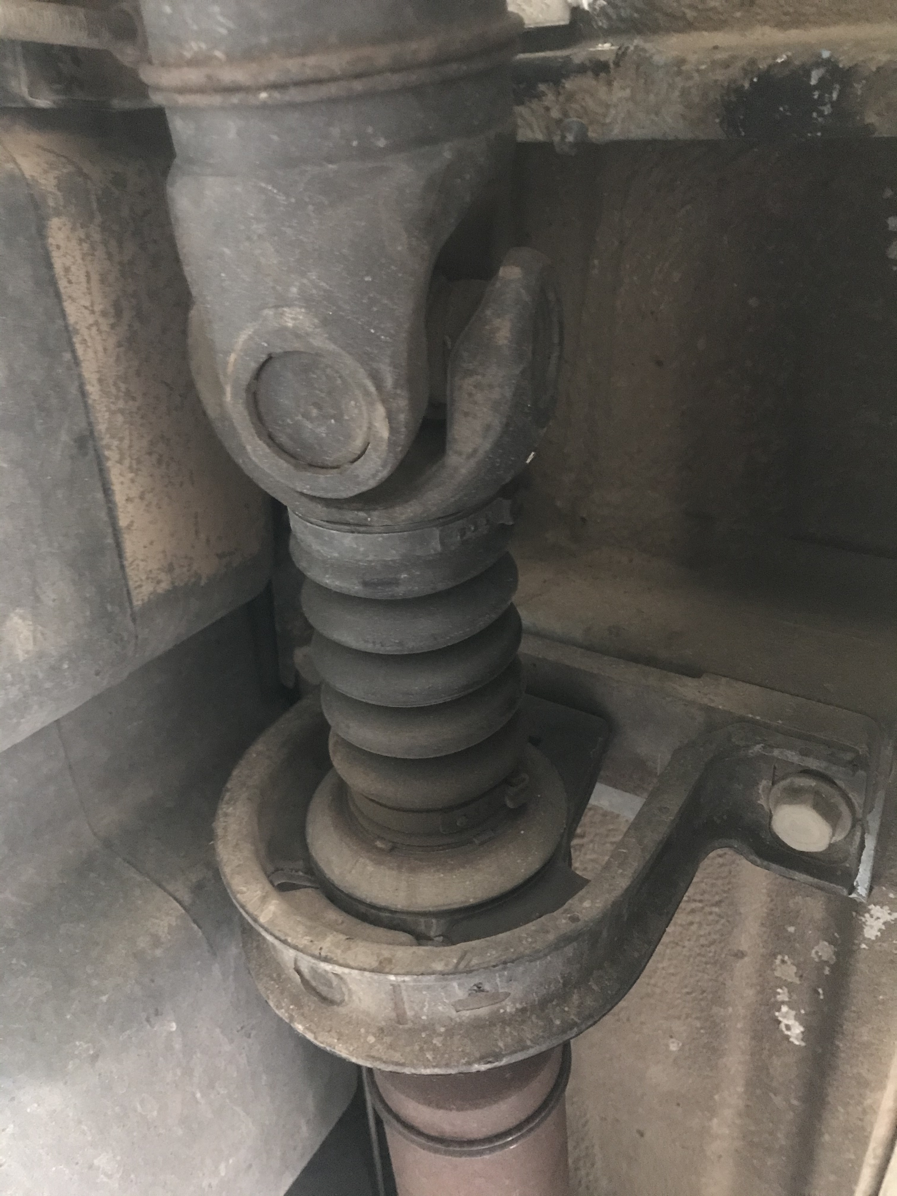

Salut ,
oui volant d'inertie , poulie damper ...
Pour le palier intermédiaire tu as une ferraille en forme d'omega inversé qui se fixe au châssis et dans l'oméga il y a du caoutchouc pour les vibrations et l'alignement souple et dedans le roulement , regardes bien , c'est sûrement le caoutchouc qui est foutu , mais je crois que ce n'est pas détaillé . S'il y a du jeu vertical , c'est normal que tu sentes des vibrations . je crois que l'arbre peut tourner dans les 4000 tr/mn (100/120 km/h )
Le soufflet sur l'arbre protège un accouplement par cannelures . ATTENTION : avant démontage faire des repères pour remonter en même position !
De mémoire , l'extraction du roulement demande soit un extracteur , soit de chauffer ( à moins que l'arbre ait battu dans le roulement ... là , c'est plus emmerdant ) . Attention à la dépose de l'arbre , prévoir un support .
Bye .

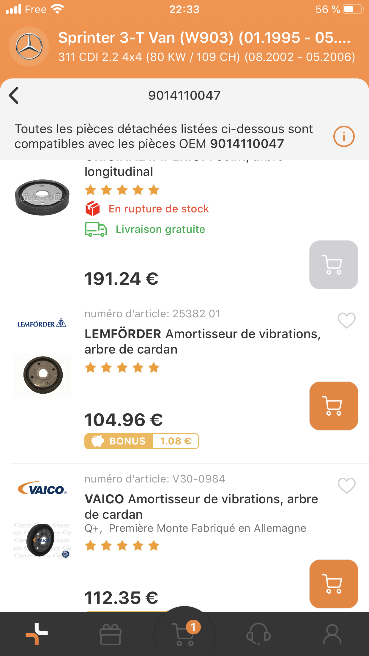

Je crois que j’ai trouvé le volant d’inertie : en fait tu le monte entre l’arbre et la tulipe du pont. C’est bien ça ?
En tout cas ce n’est pas donné : minimum 100€
Je mets le soufflet en question que j’ai oublié dans le post précédent et la page du commerce avec le volant d’inertie. C’est prévu pour un 208d a priori.
Concernant le palier, les caoutchoucs ont l’air en bon état mais je crois que c’est le roulement qui claque quand je lève l’arbre...
Je ferai ça bientôt... si le bruit demeure, j’essaierai le volant d’inertie.
Merci et à +

Hello Benoit , oui entre la tulipe et l'arbre . Pour le palier , je crois que c'est vendu en 1 seule pièce . Tu tiens une bonne piste !sprintvignes a écrit : 09 sept. 2020 22:39 Hello
Merci et à +
Bye .

ça y'est, volant d'inertie monté sur l'arbre et palier remplacé... Y'a du mieux c'est moins bruyant. Le roulement du palier était vraiment fatigué...
J'ai eu une petite mésaventure avec la boîte de transfert, je vais faire un post spécial !
Pépère, pour ce qui est du volant d'inertie, je ne vois pas trop la différence avant après... Mais bon, ça ne fait pas de mal !
Le remplacement du palier est assez facile, sortir l'ancien roulement n'est pas aisé mais le remettre est simple... avec une presse.
Merci pour les conseils et à bientôt, il faut que j'aille couvrir le feu
Sprintvignes
