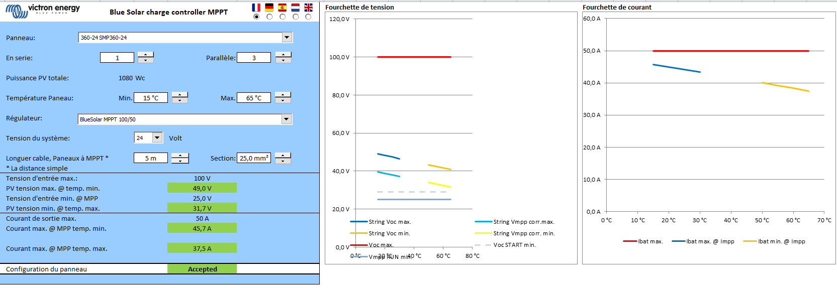

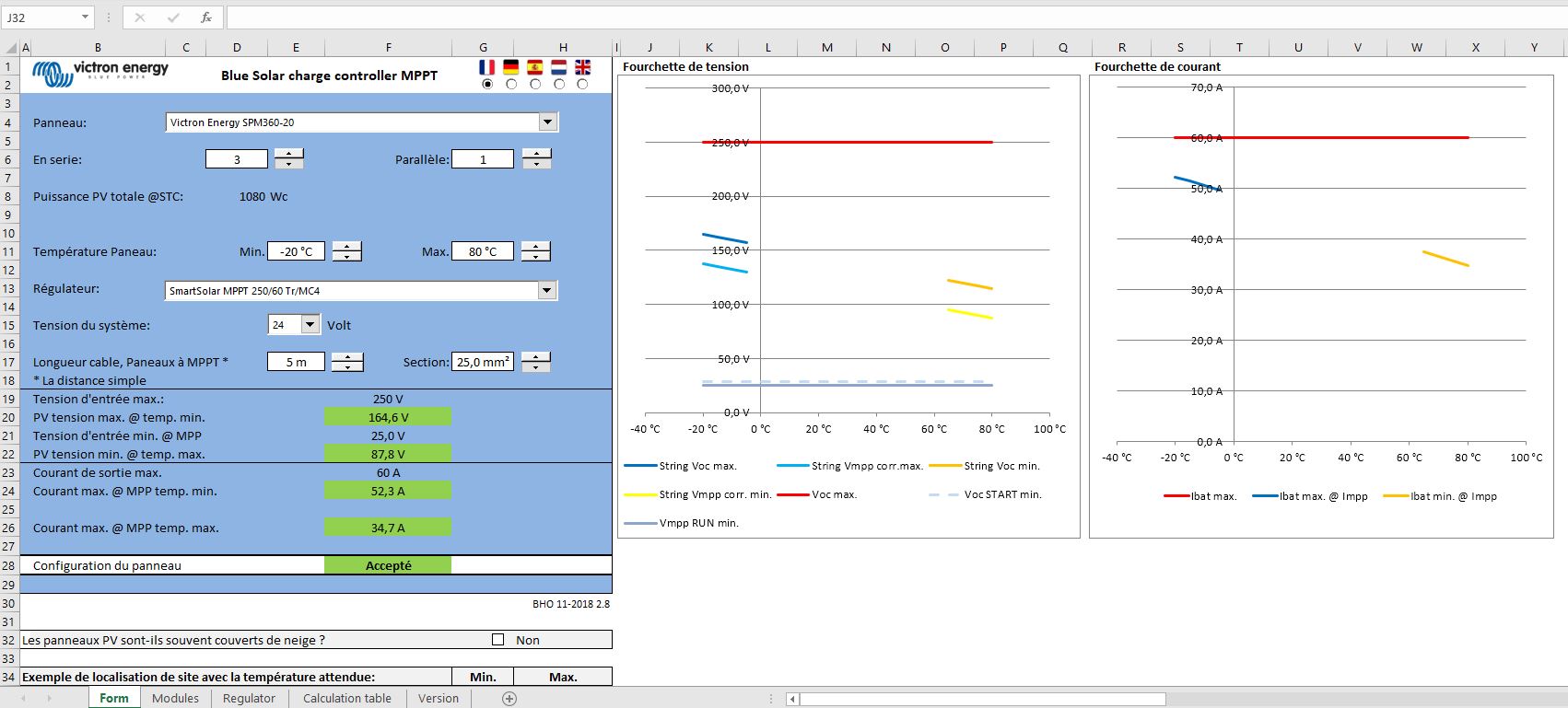

Salut à tous
Je suis en train de commander mon installation solaire pour le camion....
J'ai prévu 3 panneaus victron bluesolar de 360w chacun
Je pensais mettre 3 régulateurs 75/15 mais je me demande si je ferais pas mieux de les brancher en série avec un gros régulateur 250/60.
Vous en pensez quoi? (Mon installation sera en 24v)
Thks

si tu veux t'affranchir d'un panneau à l'ombre il faut tout relier en parallèle :
Blue solar 100/50 voir :
