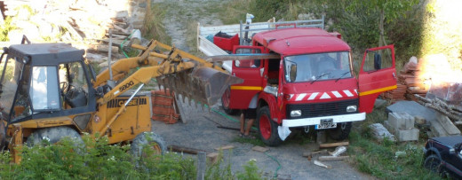

Je pense que c'est ca, mais effectivement, vu la taille de l'ipn que j'ai tordu pour le rentrer ca doit être plus de 350kg....

Surtout un gros IPN de 30cm !!!!
moteur 720 pendu au bout, tractopelle de l'autre, porte à faux de 1,5 env, il s'est bien tordu de 30cm….

ah ça ... quand la charge n'est pas entre deux points ça n'a plus les mêmes contraintes... je comprends mieux... et le moindre accoup te multiplie la charge.

Oui c'est sur mais il fallait une solution pour le rentrer par la porte :
Tracto-ipn-TP3
Tracto-ipn-TP3
