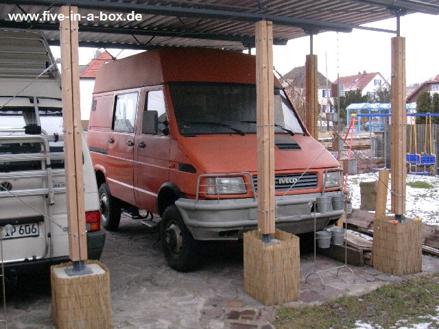

le véhicule avant modification

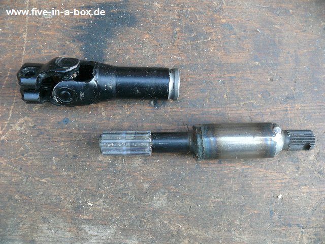

l’élément de direction sectionné et manchonné avec un bout de tube soudé

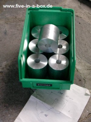

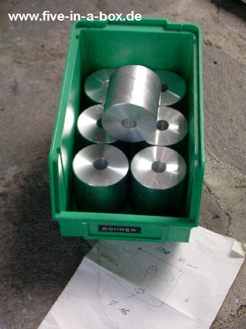

le kit de cales en alu tourné.<br />bien-sûr tous les boulons doivent être changés également a la longueur tenant compte de ces cales. je suppose que les fixations de durites de frein doivent être descendue également ou ces dernières allongées.<br />et bien-sûr la carrosserie découpées pour passer le 900r16

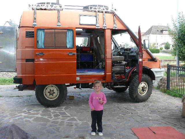

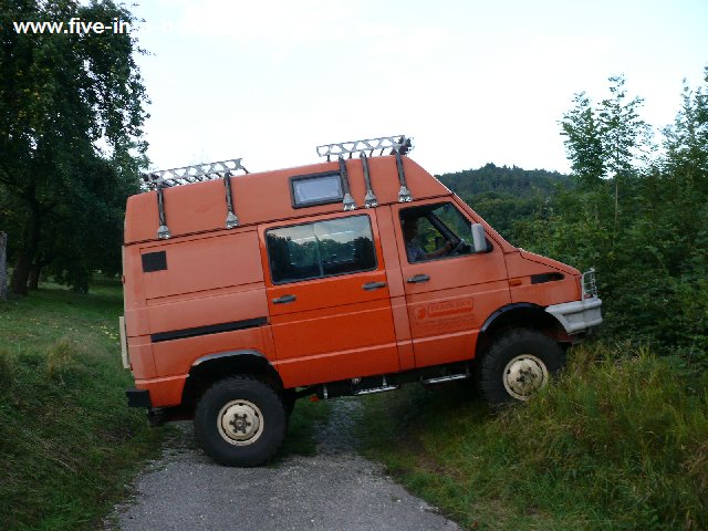

en réalité seules les découpes de tôle sont impératives si on est pas trop bourrin ...<br />la rehausse est un plus mais remonte aussi un peu le centre de gravité.
notez sur ces 2 dernieres photos que même la porte latérale a été un peu tronquée. normalement ce n'est pas nécessaire. mais cela fait une découpe plus symetrique et la même chose pourrait être faite sur les portes avant à vrai dire. sauf que tout cela augmente le risque de rouille par la suite.
