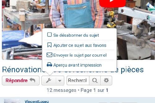

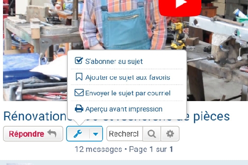

JoAg
- schtroumpf Atomic
- Messages : 310
- Enregistré le : 17 juin 2018 21:50
Re: Pour les informaticiens curieux.
Salut Bastien, et merci pour tout ce qui est fait sur le forum !!!
(Les bannières sont au top, ça permet de voir desuite du concret et des visages, ça ramène de l'humain dan l'échange a distance et commence a faire rêver en voyant des projets bien avancé ou terminé !!)
Je pense avoir vus un petit détail :
Une inversion des termes "s'abonner au sujet" et "se désabonner du sujet" quand on clique dessus. Il me semble que avant c'était l'inverse...
Joris
Joris
