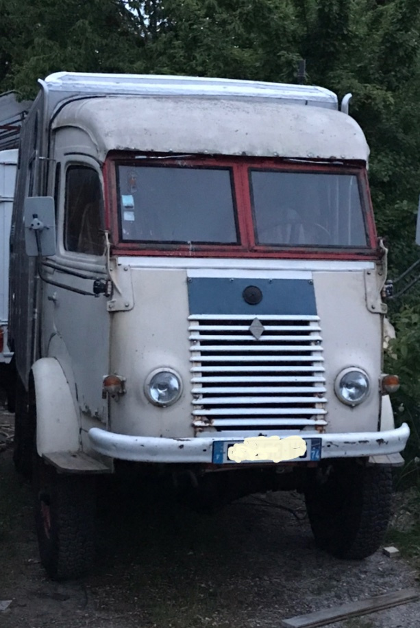

Pas de chance ce matin
Après 2mois de réaménagement de bob
( entrecoupé à cause du confinement)
Ce matin départ pour une semaine de vacances
J ai fait 30m
Et crac
Point arr bloqué
C est la loose
Déjà 2 h pour désaccoupler la transmission
Lever l ar au transpalette
Et reculer de 30 m
Pfff

a priori nez de pont
les roues levees une en avant une en ar
mais entrée transmission bloquée
pas encore démonté car parti qq même avec l autre c car
mais je comprends pas comment les 65 ch du mercedes ont réussis a faire ca

Pont remonte
Mis un pont av car j’en avait 2 d avance et ils sont en principe moins utilise que le pont ar
Maintenant quelques km a faire avant de revidanger
Pour minimiser le risque de paillettes de métal
Et c est déjà trop bien
En plus j ai gagné en vitesse de pointe
Le bonheur tiens à pas grand chose des fois
En cadeau il a hérité d une belle calandre rouge pompier
