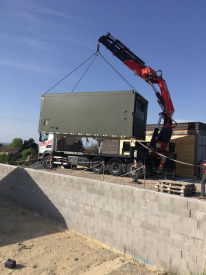

à mon tour de faire de brèves présentations afin de vous éclairer un peu sur notre projet.
Notre, parce qu'il est commun à ma petite tribu. Avec ma femme et nos 4 enfants nous avons ce désir profond de tout plaquer pour partir.
Ou ? partout,
Comment ? en camion tout terrain 4x4, 6x4 ou 6x6...
parce que oui, ça serait trop facile si nous avions déjà tout. Alors pour le moment nous avons la cellule (la boite) qui se trouve être une ancienne pharmacie militaire (voir photo). Petit détail, elle s'ouvre sur le côté offrant un volume très intéressant pour nous 6 (parce que oui ça sera quand même notre future maison) et nous envisageons de la faire allonger encore un peu (mais c'est à l'étude).
Et pour porter tout ça me direz vous ?
Et bien je cherche et je cherche, mais il n'y a pas forcément urgence pour le moment (quoique vu ce qui se passe, nous sommes de plus en plus pressés de partir).
Enfin bref, je cherche un double cabine offrant 7 places (on ne sait jamais) et capable d'accueillir une petite cellule de 7m environ.

"petite cellule" de 7m
sacré budget à mon avis en All Wheels Drive ... car je sais pas mais 7m en 4x4 ... jamais vu faut partir sur 6x6... un kerax 6x6 , Tatra t815, Man Kat ...
j'avais un petit Sm8 4x4 double cabine, que 6 places sur la CG mais cette cabine existait aussi en 7 places ...
j'avais monté un shelter M59, la version courte de 3,73m, le version longue de 4,50m ne passait pas niveau Barré Rouge...
Oliv'
Oliv'

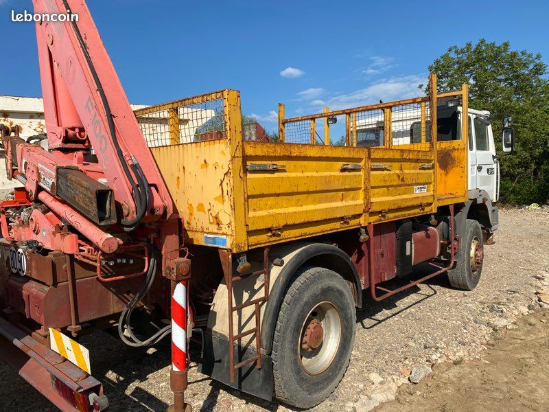

un peu comme : https://www.leboncoin.fr/caravaning/1771774364.htm/
tu arriveras à quasiment ajouter 50% de surface en plus sur une cellule de 5m qui trouveras un porteur plus facilement...

plutôt que de partir sur la longeur je travaillerai sur la hauteur vus le budget qu'il faut pour un 6x6.

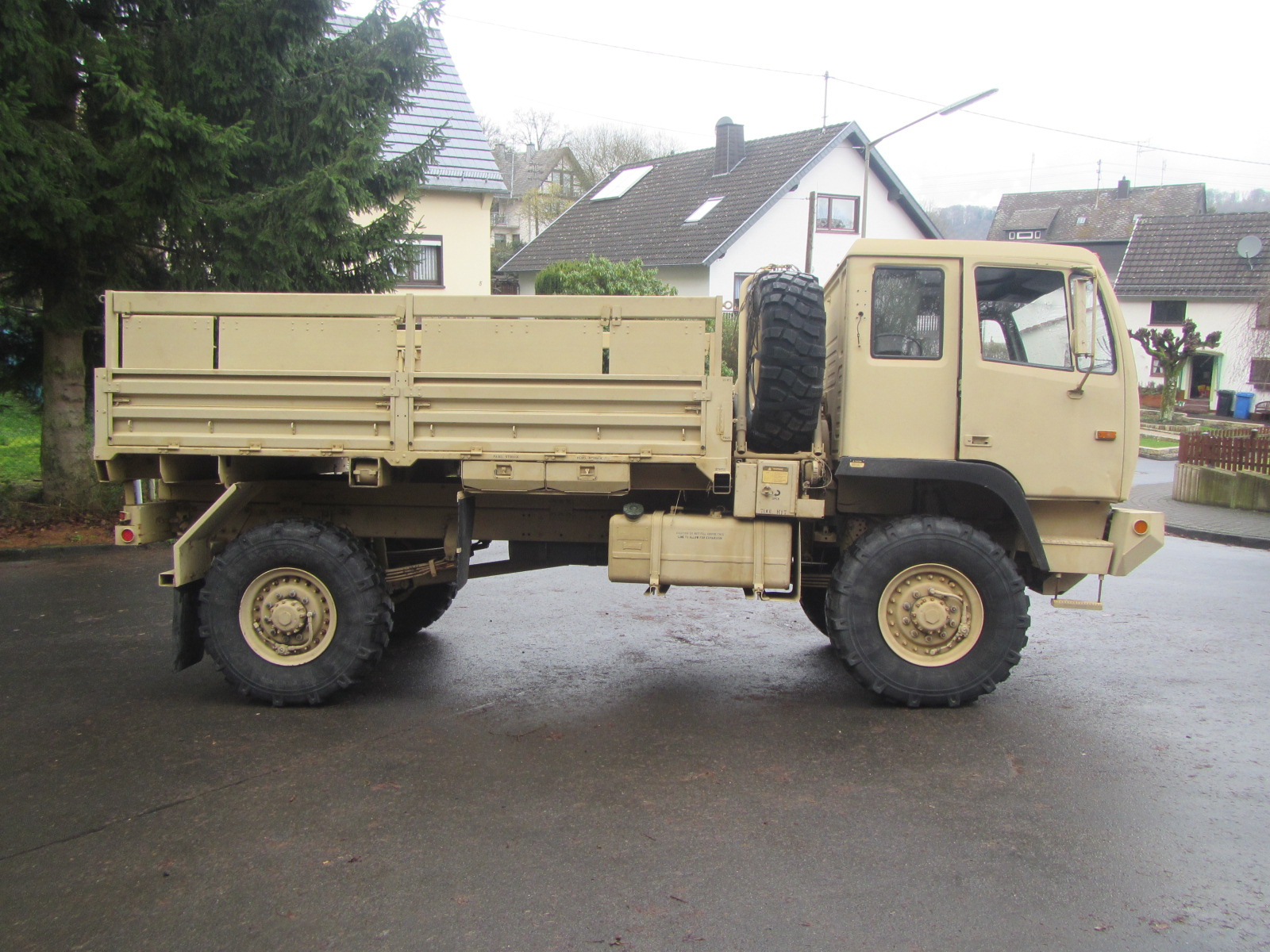

Est-ce que quelque chose comme cela suffirait ?
Mais c'est en Allemagne: https://morlock-motors.de/produkt/stewa ... lmtv-2858/

bonjour, non même s'il est déjà super, il reste trop petitBeda a écrit : ↑09 mai 2020 11:59 Bonjour, Wilfred,
