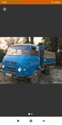

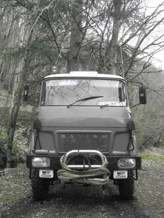

Voici des photos du tp3 et de la cabine type qui m'intéresse.
Une fois le véhicule en parfait état de fonctionnement, je compte y adapter la caisse aménagée de mon 35/10
Si quelqu'un possède des informations pour lui adapter pneus et jantes pour une taille courante sa m'intéresse grave
Peut être que je rajouterai des longerons si je trouve la résistance insuffisante sinon tant mieux.

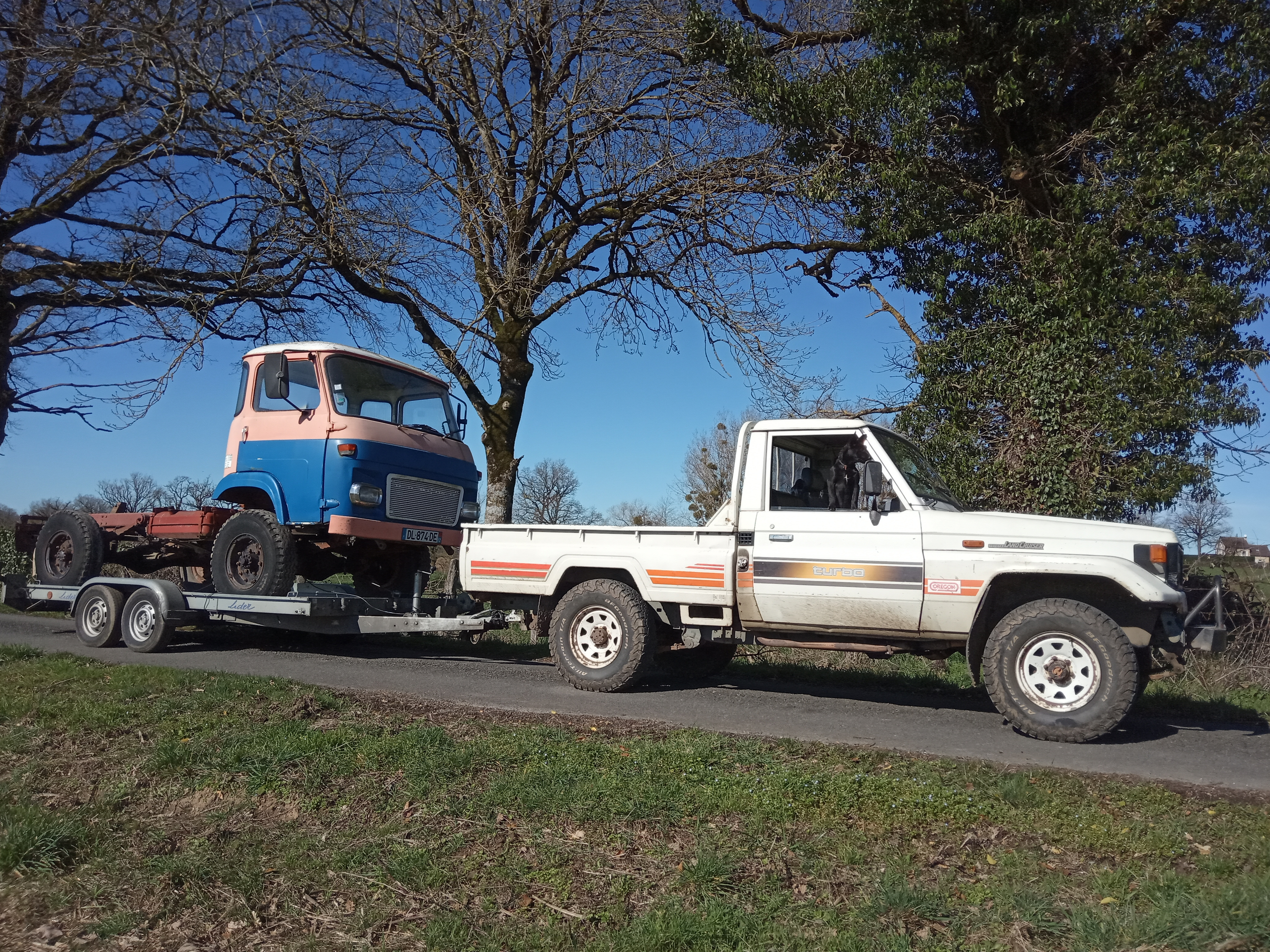

Oui c'est bien cette cabine qui me botte merci pour le doc!!!, j'en ai trouvé une en bon état général de couleur bleu .
Je pense la monter complète sur mon châssis et moteur repeint, je préfère les couleurs d'origine un peu usées
