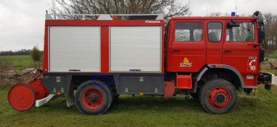

Bjr je viens vers vous afin de m'aider ds ma recherche
Un ami a voulu me faire un surprise en me téléphonant le châssis et faux châssis, malheureusement il ne se souvient plus ou se trouve le numéro de châssis, indispensable pr le CT..
Quelqu'un saurait m'aider par hasard
Il s'agit d'un 110 150 de 1992.
Merci par avance si qqun possède le mm camion ou si qqun sy connaîtrait mieux que nous haha
Merciii

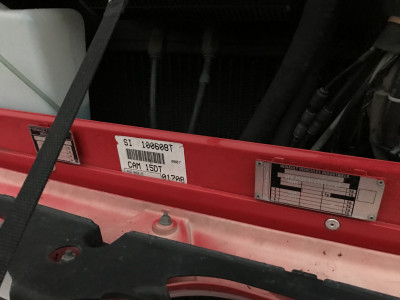

le NUM de châssis se trouve entre les mains de suspension de la roue arrière droite.

Message par xavier-64 »
pour être plus précis...
Si vous ne le trouvez pas, il est aussi sur deux plaques d'identification sur la cabine devant la calandre...
il est possible de refaire la frappe chez un Renault Truck....
