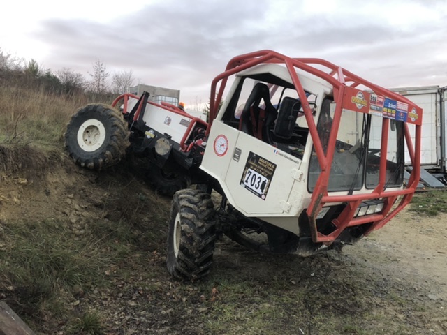

Tu as bien de la chance !! il m'a fait rêver celui-là !!
J'aurais énormément de questions à te poser sur la bestiole mais je vais commencer par celle-ci :
La cabine est d'origine ou elle a était modifiée (je pense particulièrement aux angles en bas à gauche et à droite)
Est ce que tu aurais plus de photo ??
Merci
Guillaume
Merci
Guillaume
MaNu42
- Mangez des pommes
- Messages : 1242
Re: A la pêche d infos ETR R4!!
La cabine a été modifiée. A l'origine, il s'agissait d'un ETR R4 d'un SDIS en version cabine ouverte.
