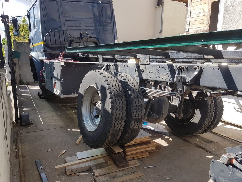

je me suis enfin décidé sur ma fixation faux-châssis et pour plein de bonnes raisons, dont un châssis finalement pas si souple (Man M2000 doka de 4200 d'empattement), je vais vers fixe arr et 4 ou 5 ressorts jusqu'à l'avant de la cellule (540 cm de long).
MAIS ... où puis-je trouver ces magnifiques ressorts à double effet (compression et amortisseur) en ayant leurs caractéristiques ? (débattement, charge etc).
Je cherche depuis 1 semaine mais je ne trouve pas d'adresse ou site ou références...
Merci à vous si vous avez des pistes !

Sur le forum on voit plusieurs fois des jaunes de chez Brusson :
https://www.brusson-industrie.fr/brides ... s-m12.html
J'ai pas l'impression que ces derniers aient une course suffisante pour l'utilisation 4x4.
Ceux-là sans amorto dans le ressort, mais il y en a je crois sur Pantanal et sur le TGM nesta (ou autres '?)
c'est peut-être une vue de l'esprit de ma part... mais cependant si vous avez des références pour des ressorts "simples" mais adaptés à ces liaisons faux-châssis, je suis déjà preneur ! :D
