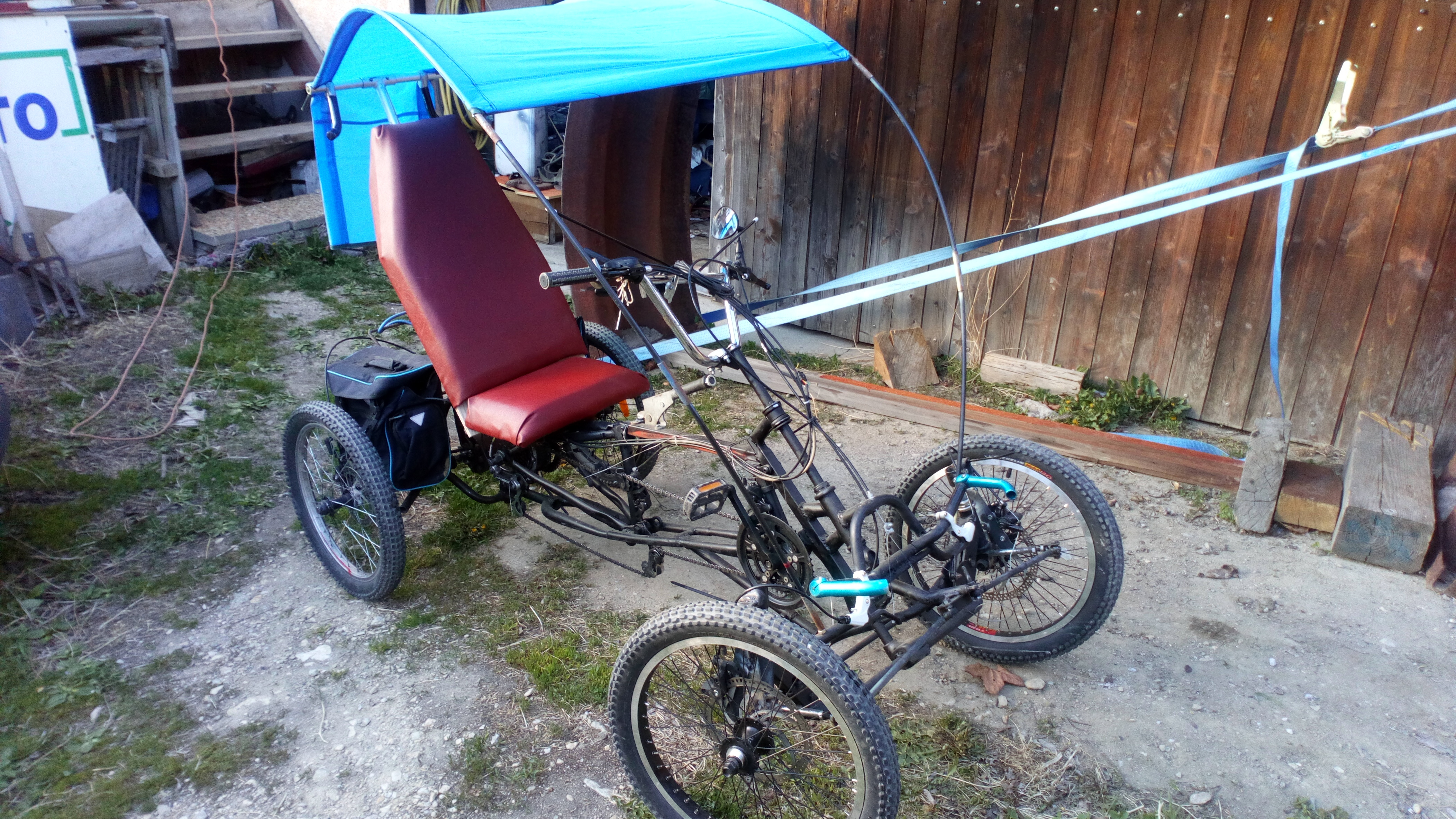

Je reconnais, j ai un peu beaucoup perdu l habitude de me connecter, un nouveau taf avec changement de métier (menuiserie maintenant) (plus de mécanique) les études de notre fils qui joue les prolongation (2ème année ingénieur en alternance à un DUT), et surtout on a enfin trouvé un petit bout de forêt pour se poser et retrouver notre fils
Et je prépare un projet en parallèle, fabrication d un quadricycle à assistance électrique pour moi et un tricycle à assistance aussi pour ma chérie, et deux remorques pour les affaires afin de s essayer à faire un petit voyage, voir plus sur les chemins de france

oui Sylvain les quadricycles méritent bien quelques photos !

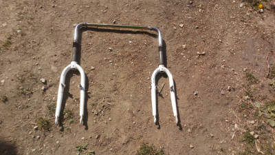

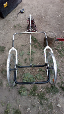

Je refait un essai d une photo, mais j ai de pc et avec le tél c est pas top

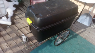

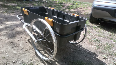

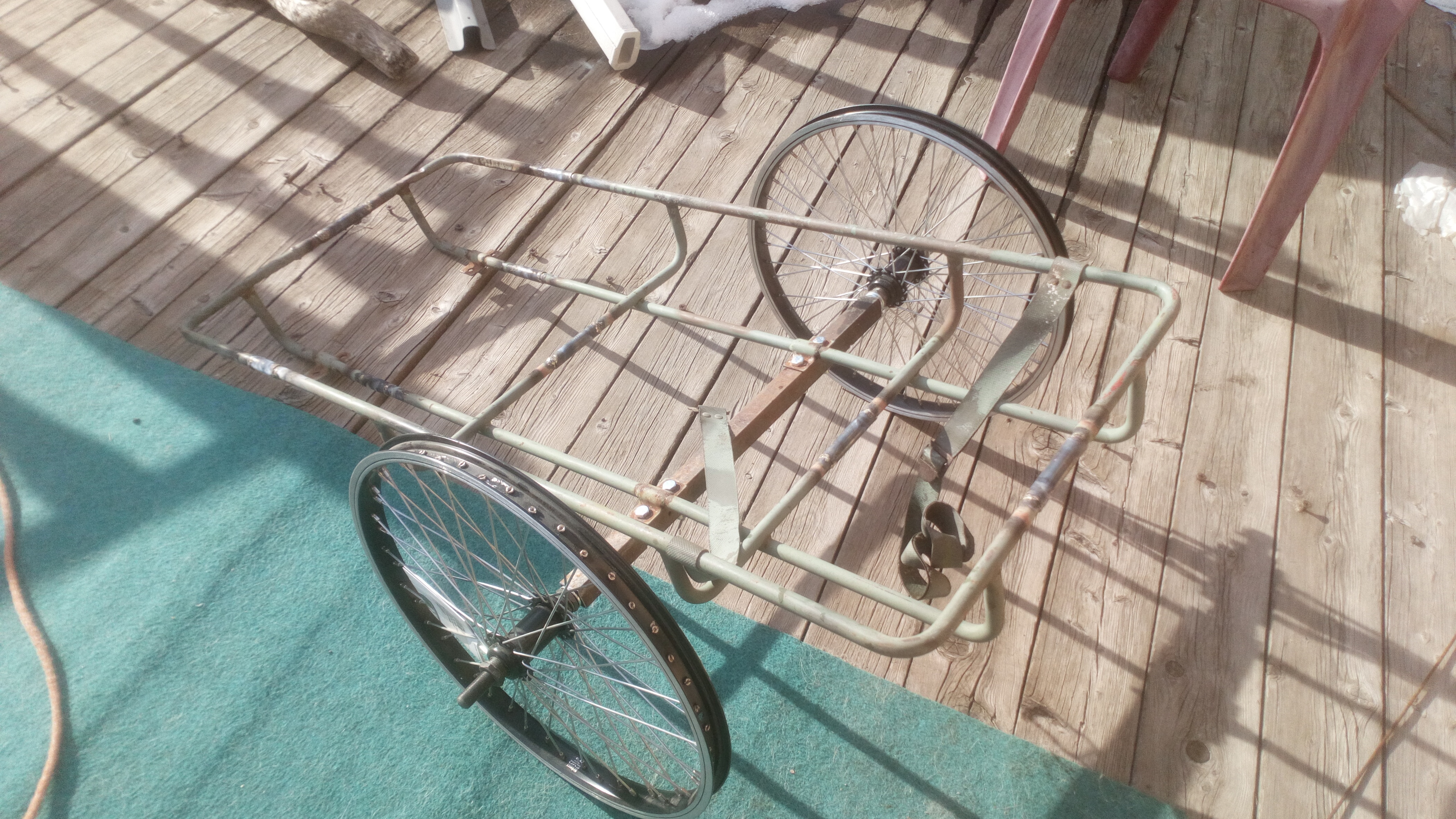

La charette est fabriquée sur la base de l espèce de panier qui est au dessus de la roue de secours sur un trm 2000, la caisse en plastique viens de giffi et la place qu il reste devant est prévu pour une petite glaciere que je fabrique moi même,
Fabien. C est menuiserie charpente, moi plus dans la pose des cuisine,modif électricité dans des aménagements d intérieur, mur en pierre de déco, plancher, bardage, entretien des véhicules, degauchir, raboter ect un multitache quoi

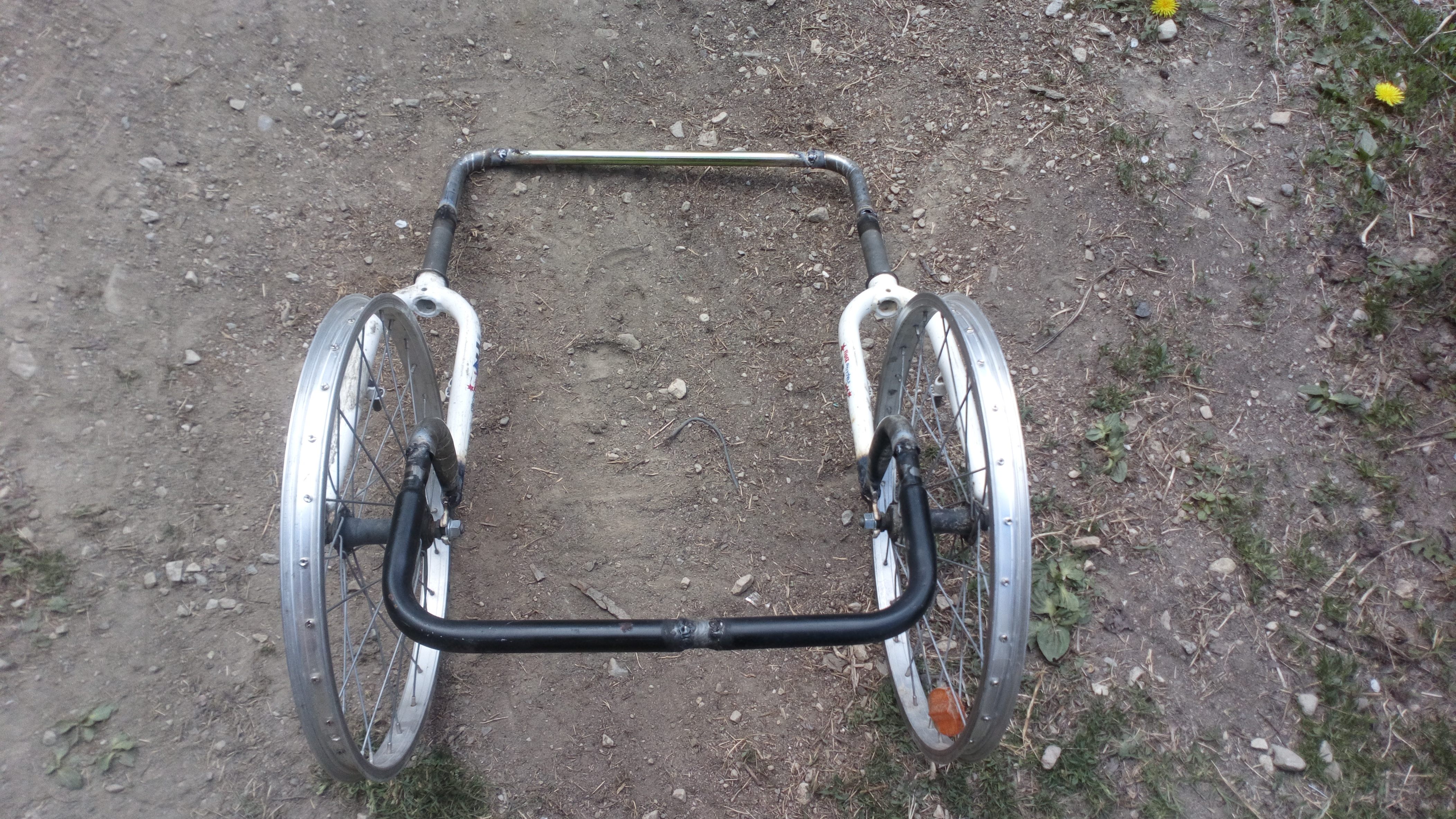

La deuxième remorque, comme d hab que de la recup et de l huile de coude, à petit budget
C est la remorque pour le tricycle à madame, plus légère, prévu pour le transport des duvets des matelas du tart/tente, bâche de secours, sièges, truc leger

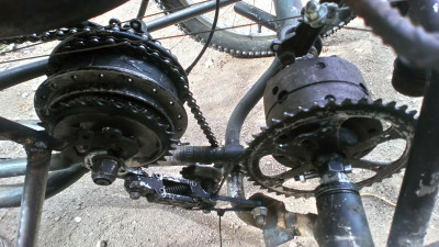

Salut
Une petite photo du différentiel arrière de mon quadricycle, il provient d une boîte de transfert hs d un land 110 À plus sylvain
