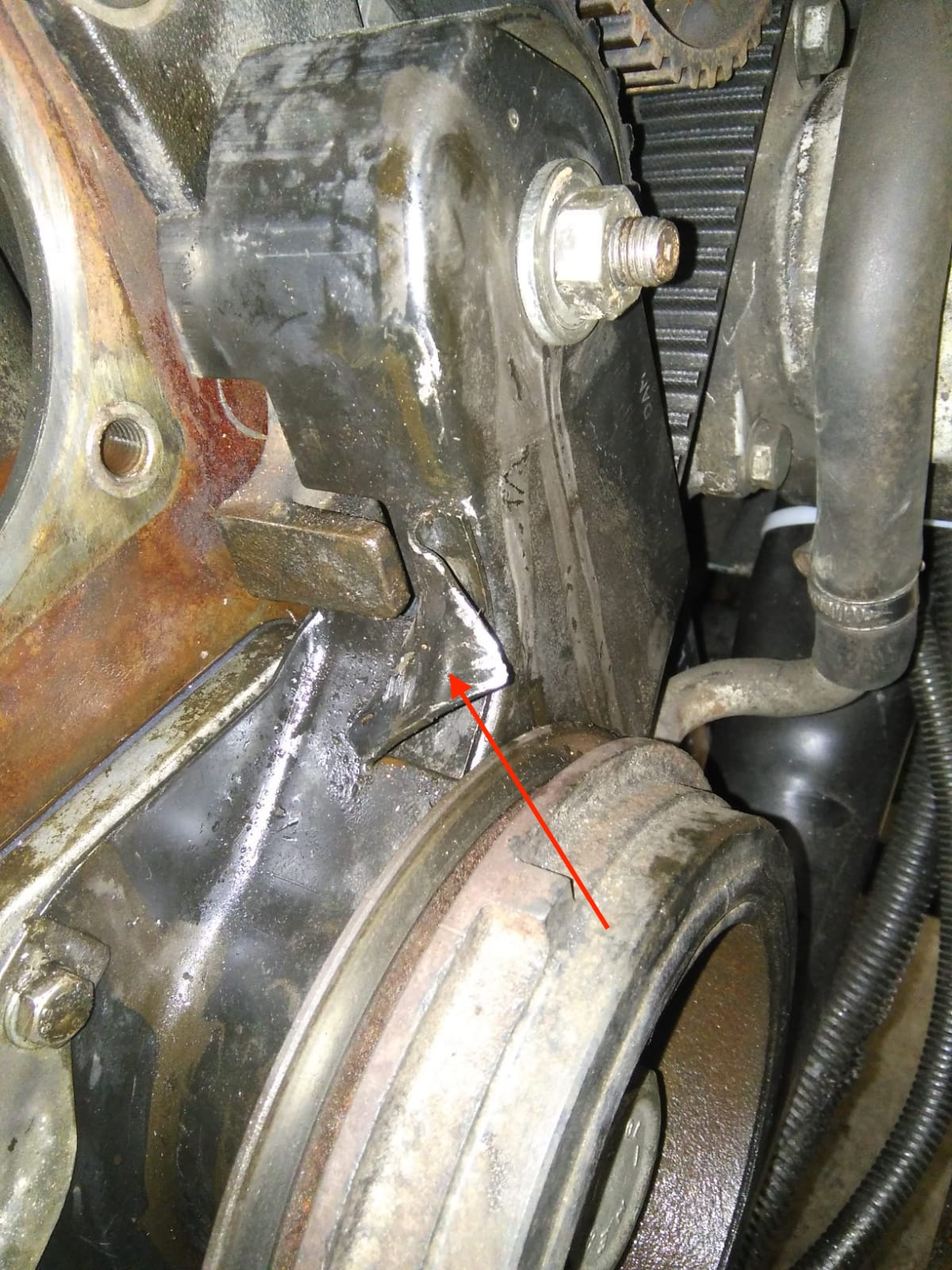

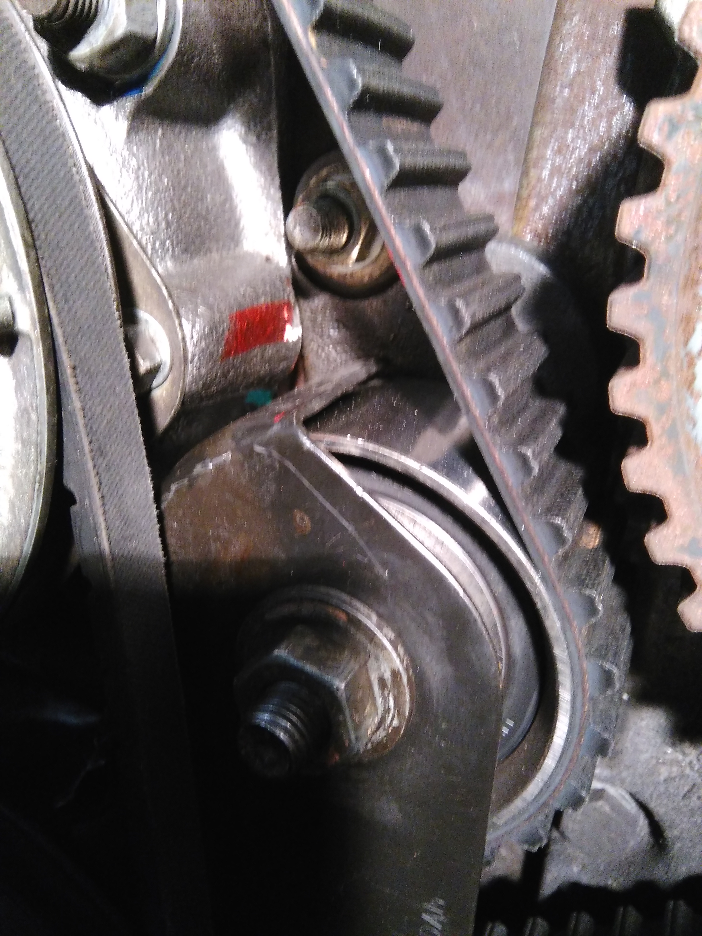

Bon j'ai bien galèré, mais la pompe à perdu !
Merci encore pour t'es précieux conseil Come, j'étais déjà prêt à faire sauter la courroie!

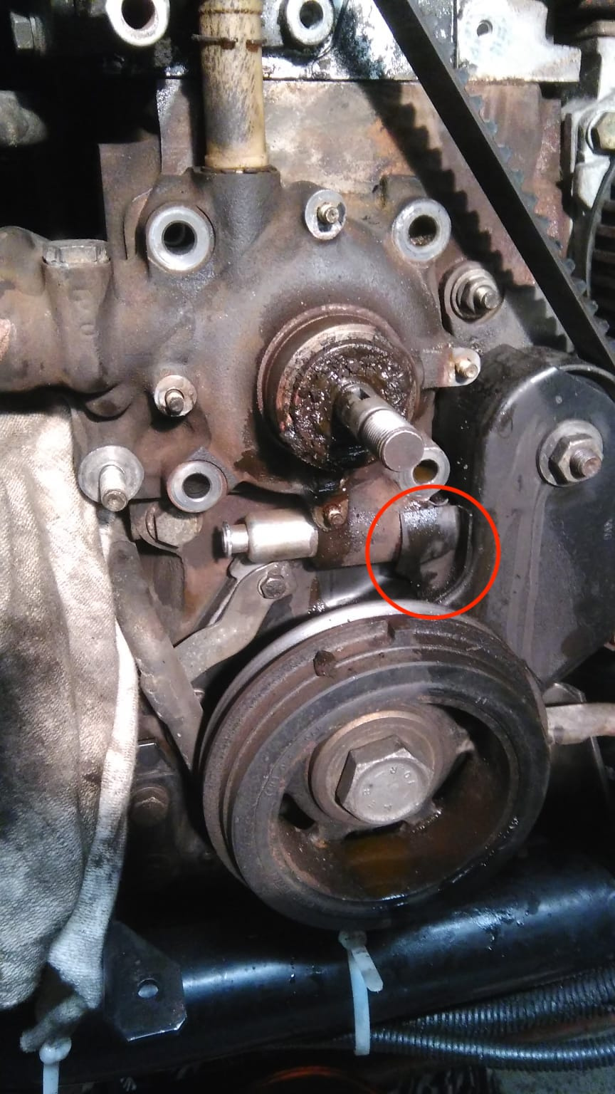

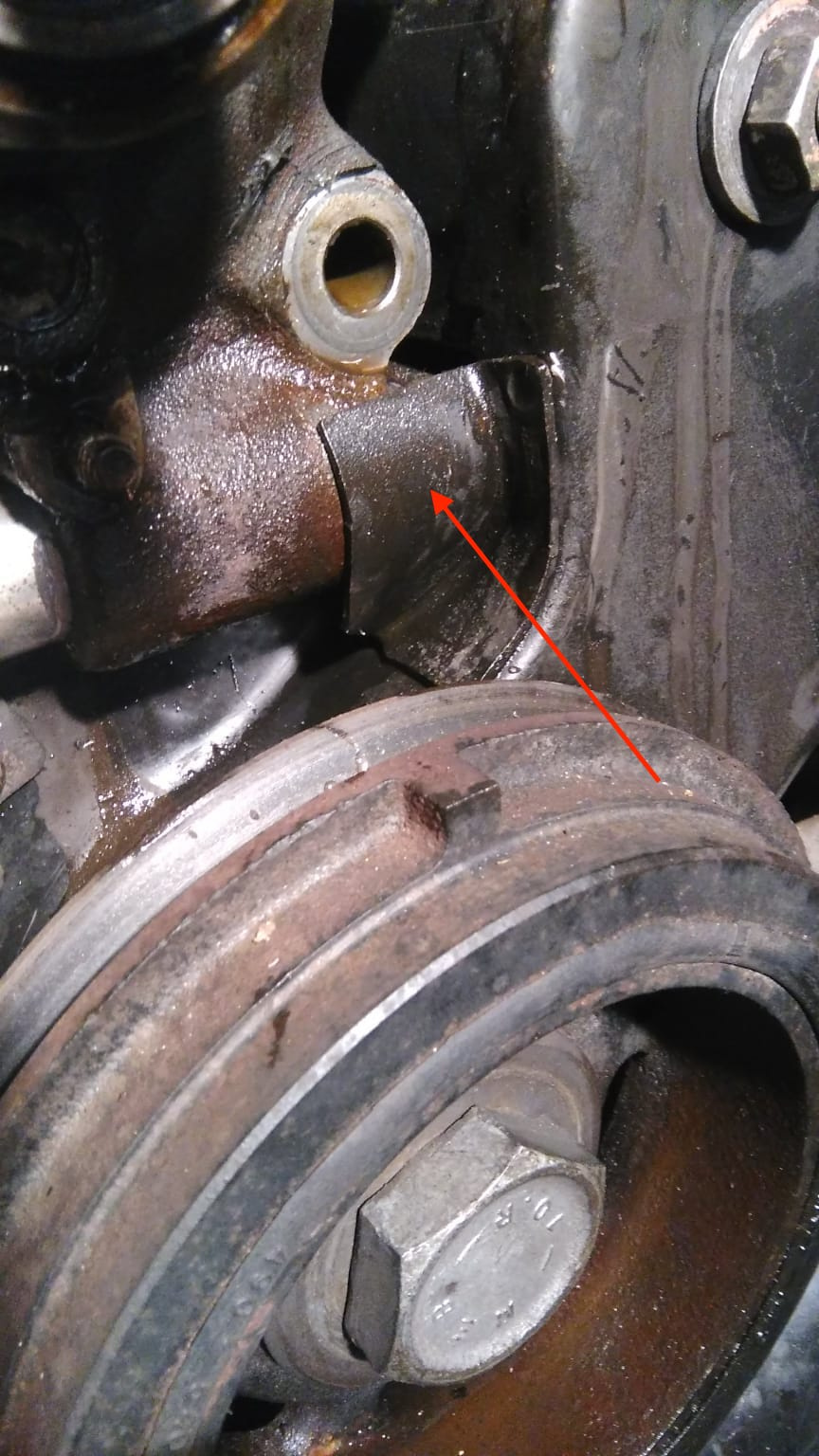

On voit sur cette photo que la protection touche le guide (sur la pompe) du tendeur automatique:
J'ai du le plier pour que la pompe sorte:

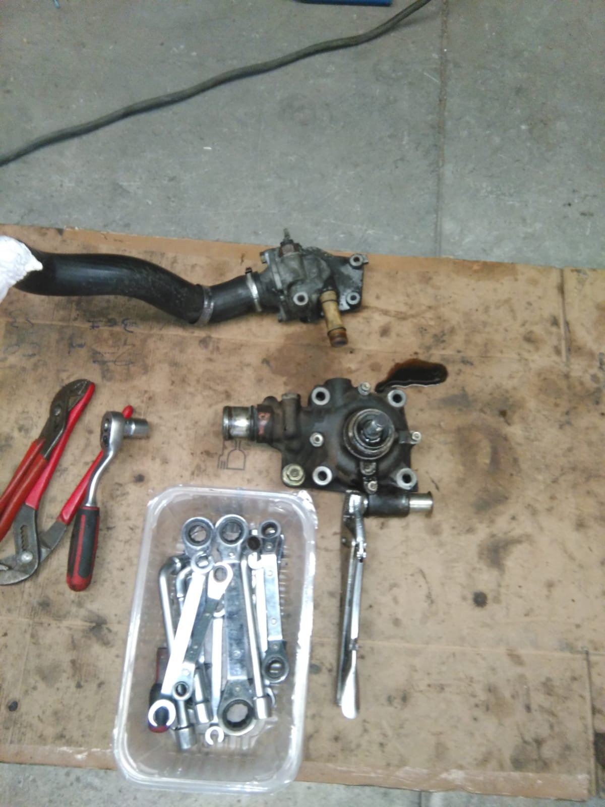

Et la voila enfin:

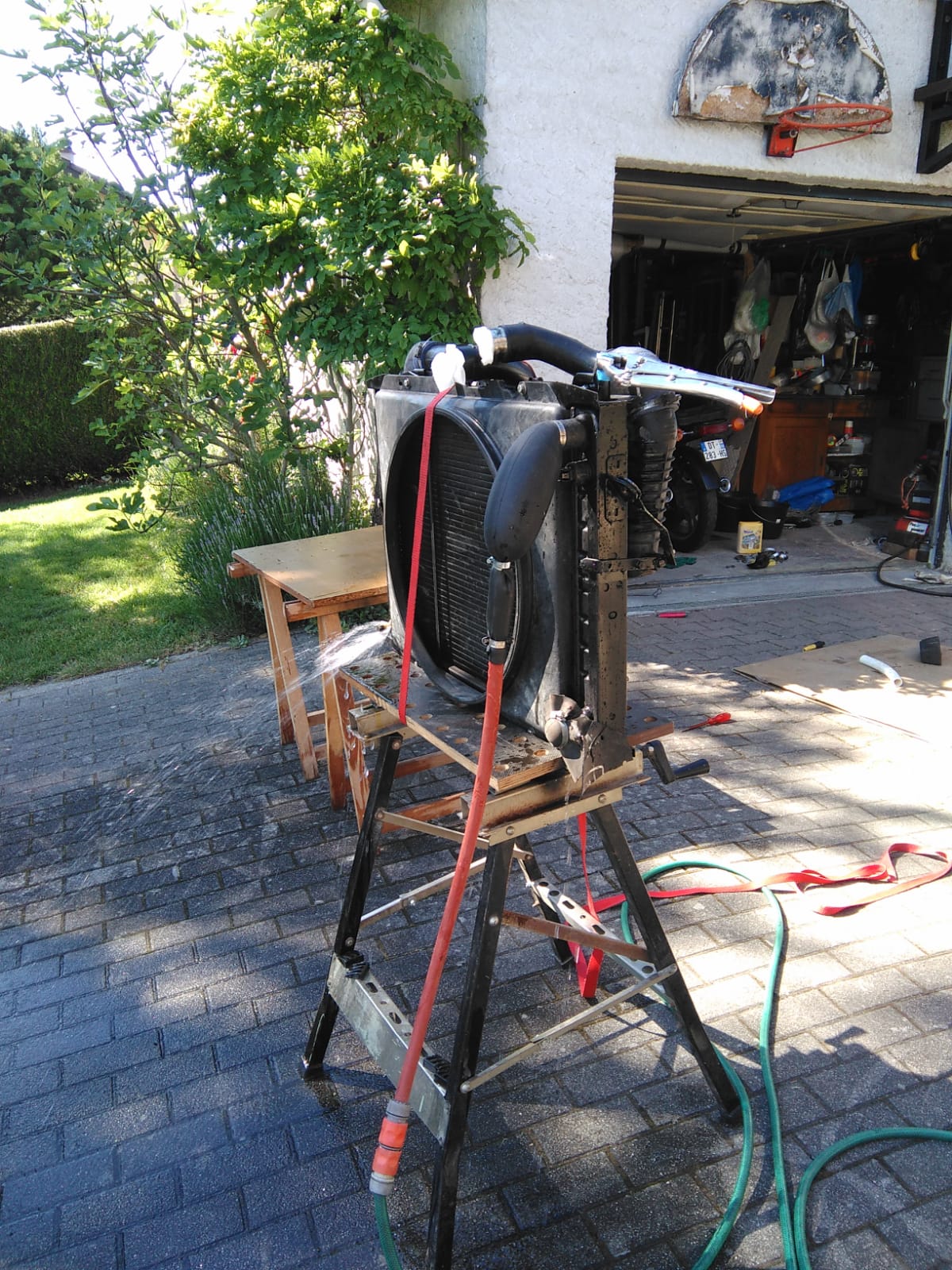

En prime le système maison de nettoyage du radiateur:

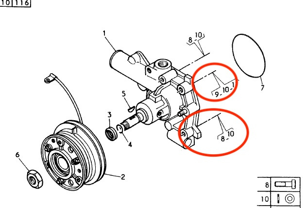

Je suis entrain de remonter ma pompe, je me pose une question.
Sur les 4 boulons pour fixer la pompe, 2 sont débouchant dans le bloc, comment faire l'étanchéité ? Simplement au silicone ?

Re: Remise en état de mon B90
ouai voila, avec le plan de joint côté bloc nettoyé au nettoyant frein, ça va le faire.....

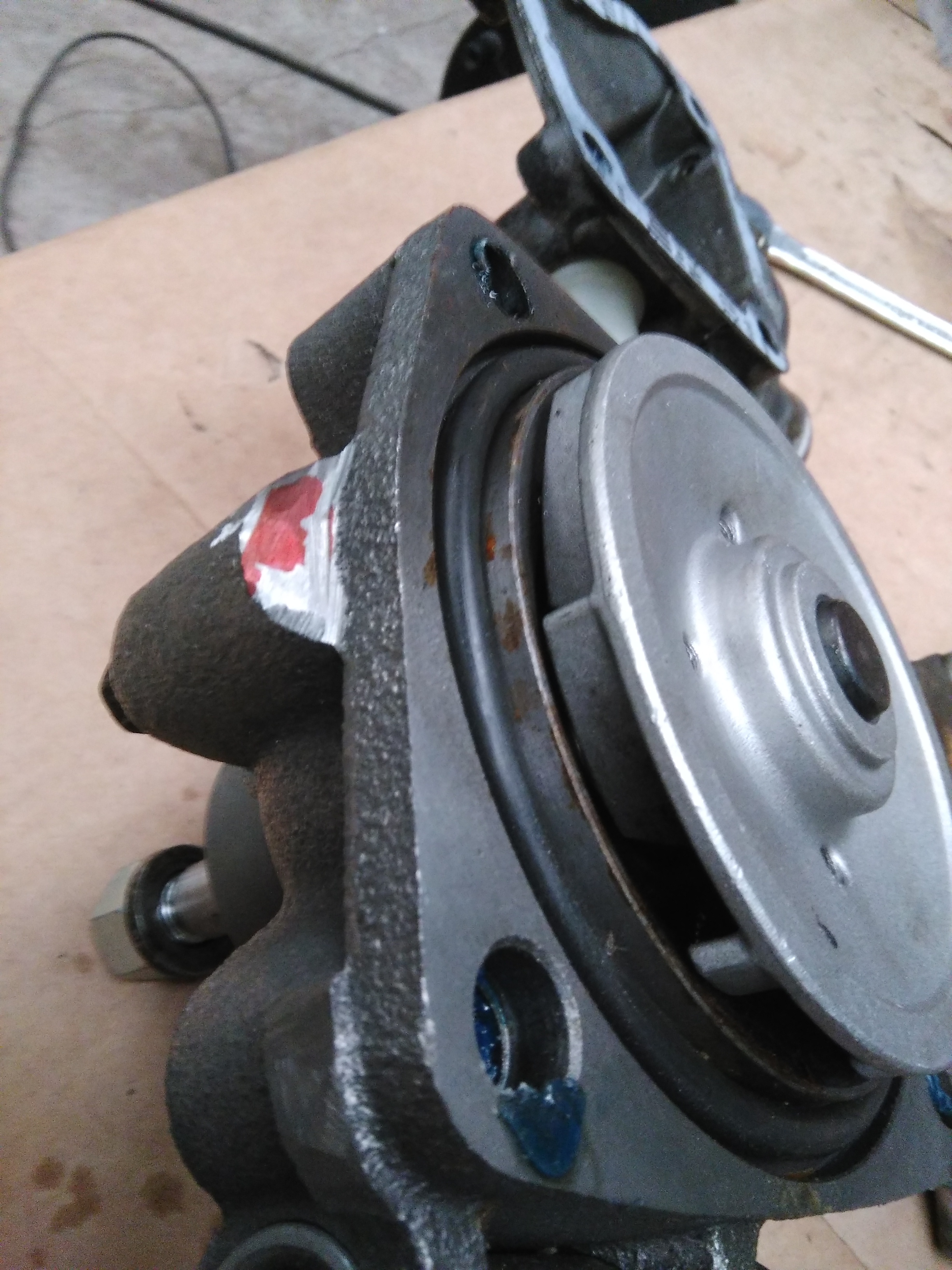

come 09 a écrit : 22 juin 2021 16:37 ouai voila, avec le plan de joint côté bloc nettoyé au nettoyant frein, ça va le faire.....

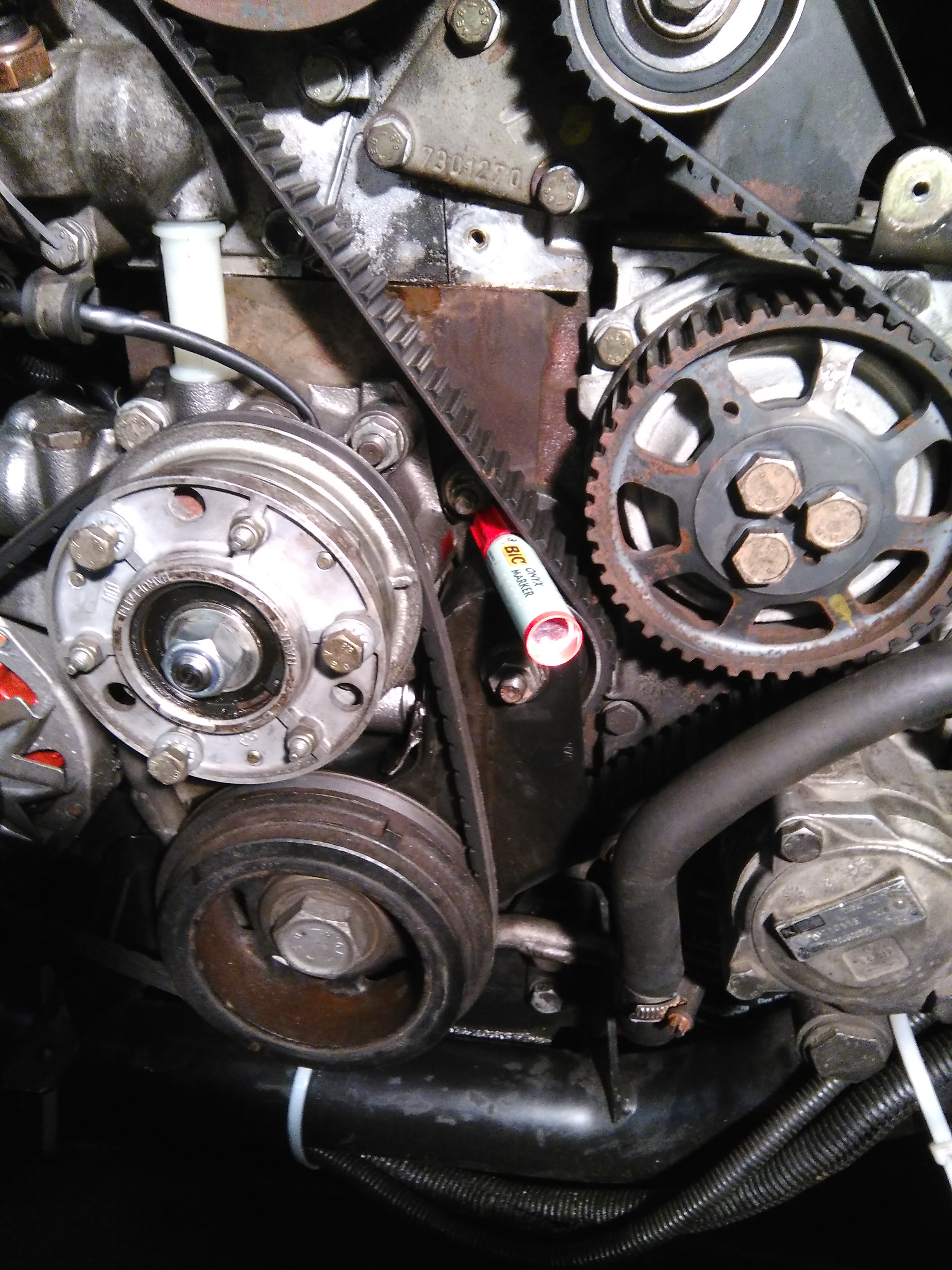

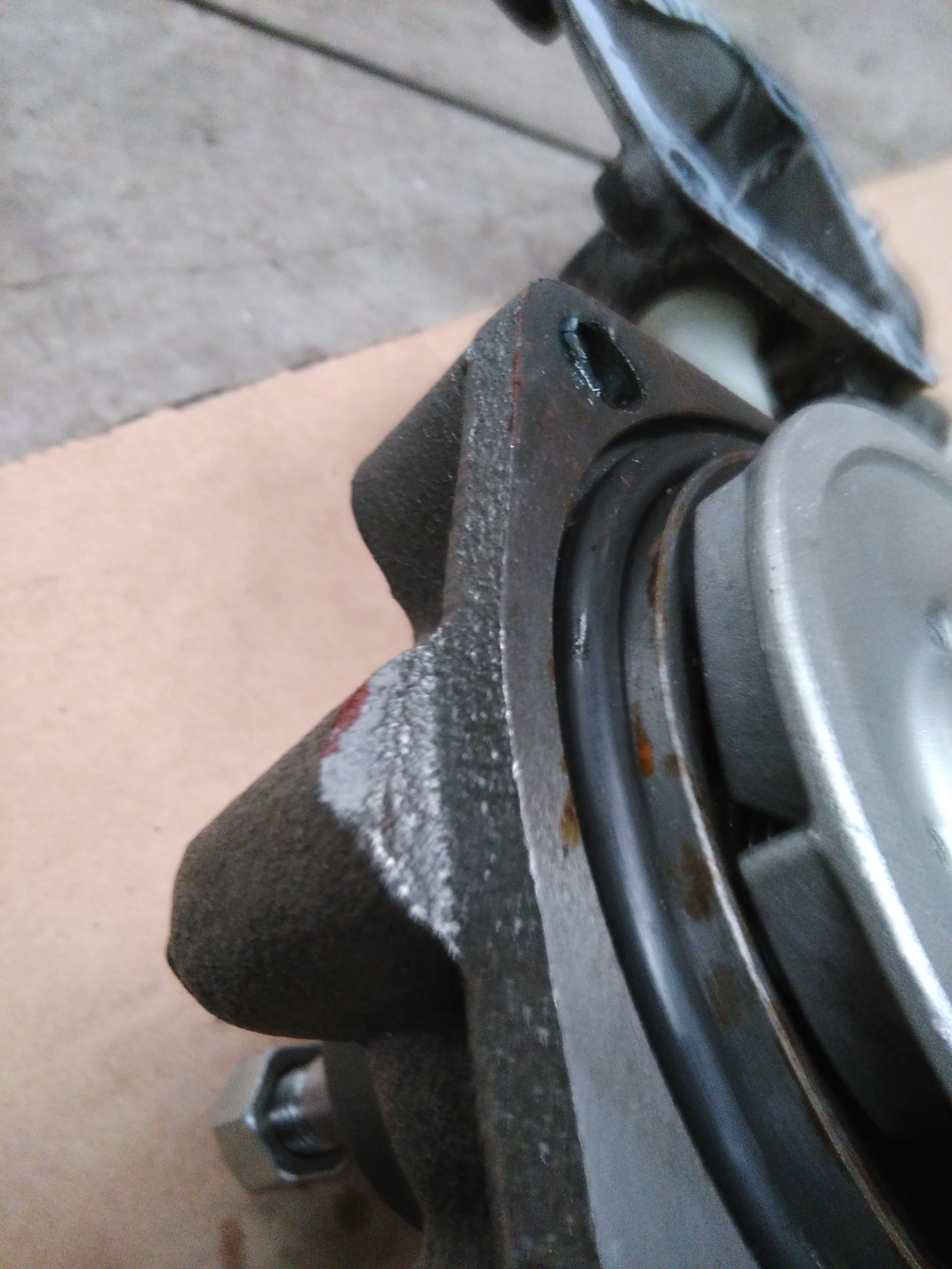

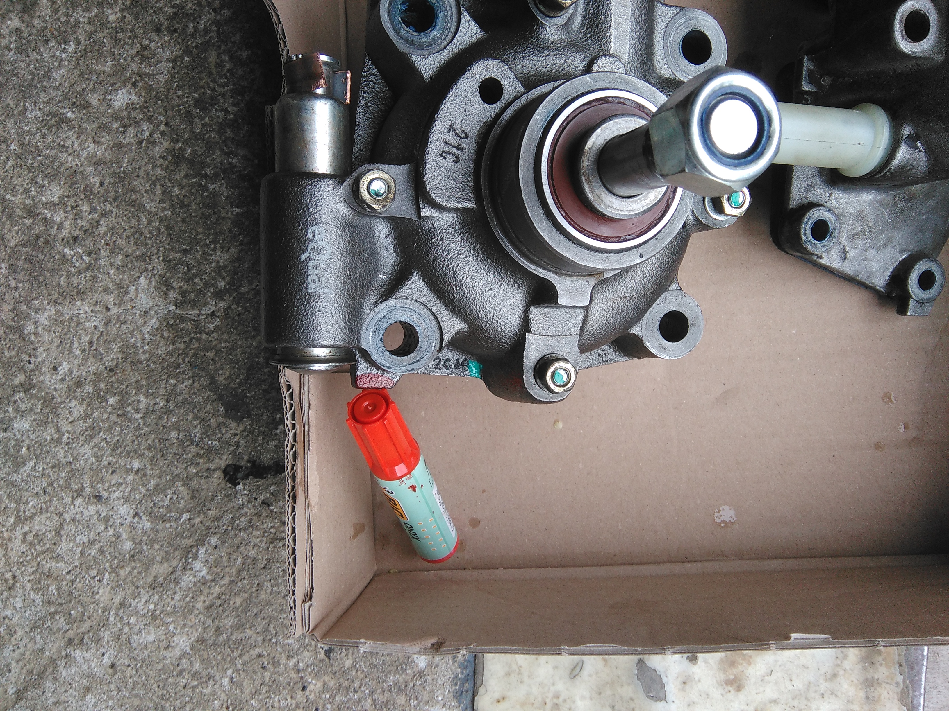

En fait si je posais la question, c'est qu'au premier remontage, ça pissait grave derrière la pompe...
Du coup de-démontage de tout le bordel, oui j'avais déjà remis en place le radiateur et tout le tralala.
En fait il y a une petite patte de la pompe qui venait se poser en buté et empêcher la pompe de plaquer correctement le joint torique à l'arrière. Je l'ai tailler à la meuleuse.
L'endroit qui pose problème
La même vue zommé
La même vue zommé
La partie qui pose problème sur la pompe
La pompe d'origine
La pompe d'origine
La pompe une fois modifié
Le radiateur est remonté, j'ai fait tourner le camion sur place, ça à l'air de tenir et d'être étanche.
Je n'ai pas encore testé le comportement sur route, plus le temps avant la semaine prochaine!

nikel....
le coup de la modif, s'est déjà arrivé, je me souviens plus trop mais y a plusieurs modèles de pompes, certaine sont a modifier comme la tienne, d'ailleurs y a même une grosse différence de prix entre elle... va comprendre....
