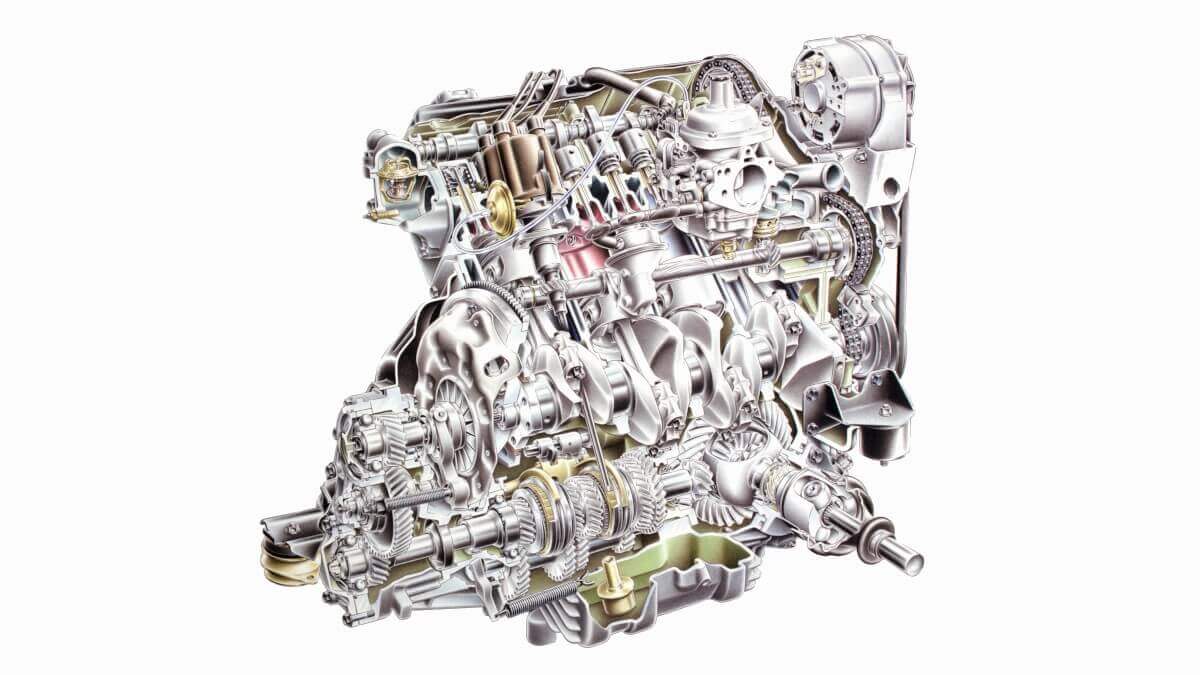

PS : Hier, le tendeur de la chaîne de distribution a rendu l'âme sur notre SAAB 99CC de 1976.
Cela signifie : retirer et démonter complètement le jeu d'entraînement.
Beda

Bonjour, Bastien,
La chaîne cinématique des SAAB 99 et 900. Tu peux probablement deviner où se trouve le tendeur de chaîne.
Pour l'orientation : l'entraînement principal est dirigé vers l'avant.
