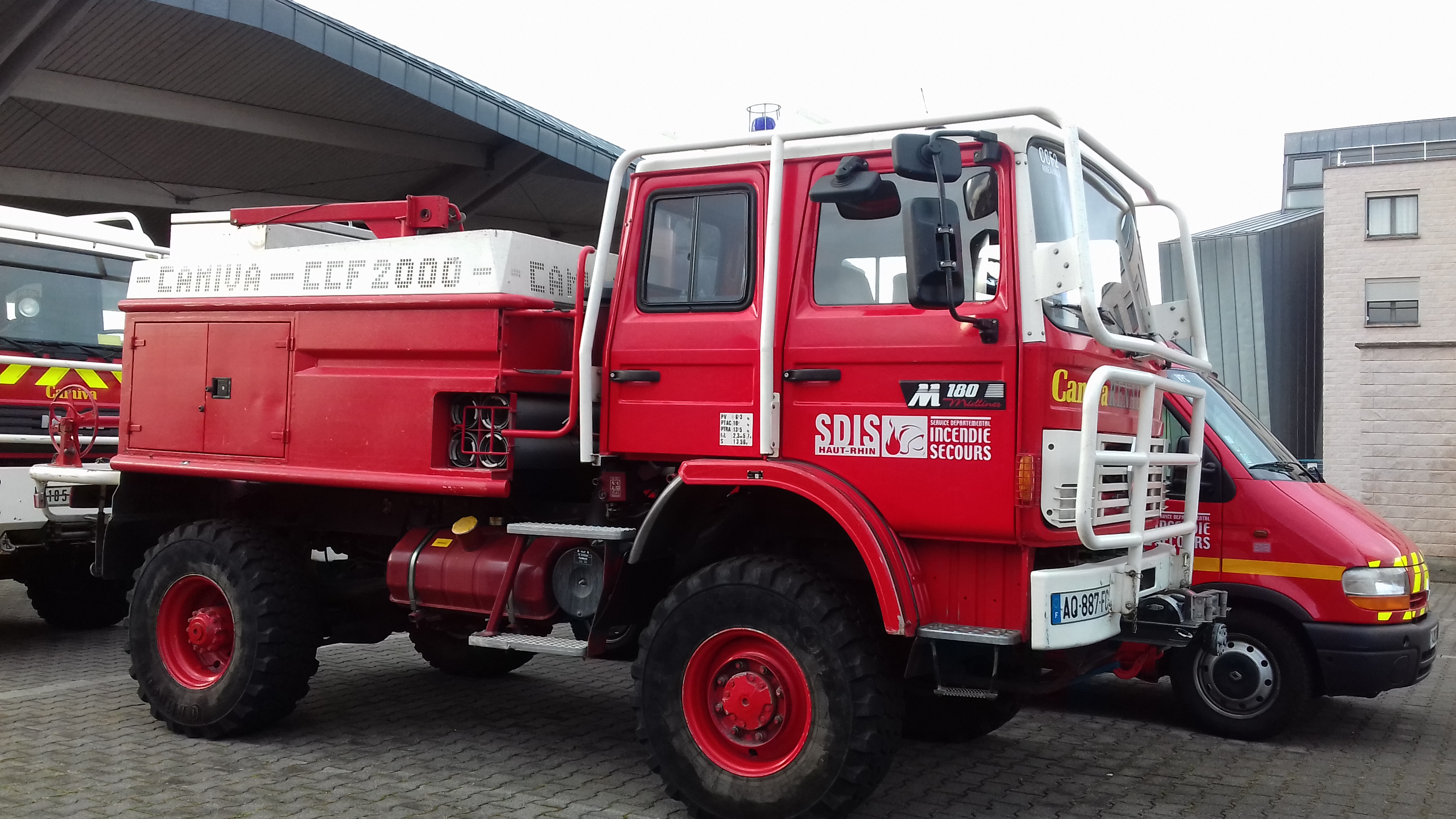

Merci de votre accueil. J'ai en vue un camion CCF 2000 M 180 de 1994 22500 kms 5 places RENAULT VI 4X4 JP6A Longueur 5,94m largeur2,35m surface 13,96
porte à faux 1,440 m PTAC 10000 KG . Et je voudrais adapter une cellule , mais qu'elle longueur puis je espérer? Qu'en pensez vous ?

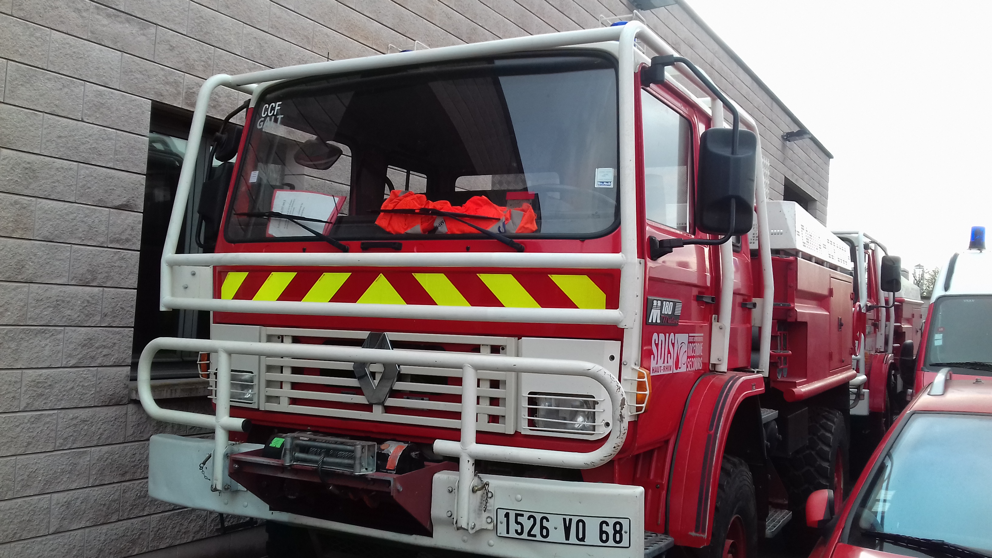

je connais ce BR, c'est celui de mon ex-EDF M180 (le num de châssis fini par 1212)
en fonction de l'empattement, ton PAF arrière varie. plus tu as d'empattement, plus tu as droit à un PAF arrière important.
Et il faut regardé en section véhicule carrossé et non châssis-cabine.
Je viens de voir un truc.... si il a un PTAC de 10 tonnes, ce n'est pas un 4x4JP6 ou alors il a un complément de BR pour le nouveau tonnage...
Si tu as quelques photos

Alors c'est celui avec les liserés jaune ,c'est les deux même merci XAVIER Je parlerai de mon projet par le suite

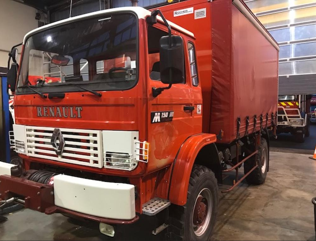

Je viens de trouver la source de tes cam !
il existe un version 9.5T mais du M150, on peut observer le pont arrière ROCKWELL ... et il est en 9.5T, je l'ai découver il n'y a pas longtemps mais je n'ai pas réussi à avoir plus d'éléments
OK, donc si ils sont en 10T ils ont bien un complément de BR CAMIVA.
