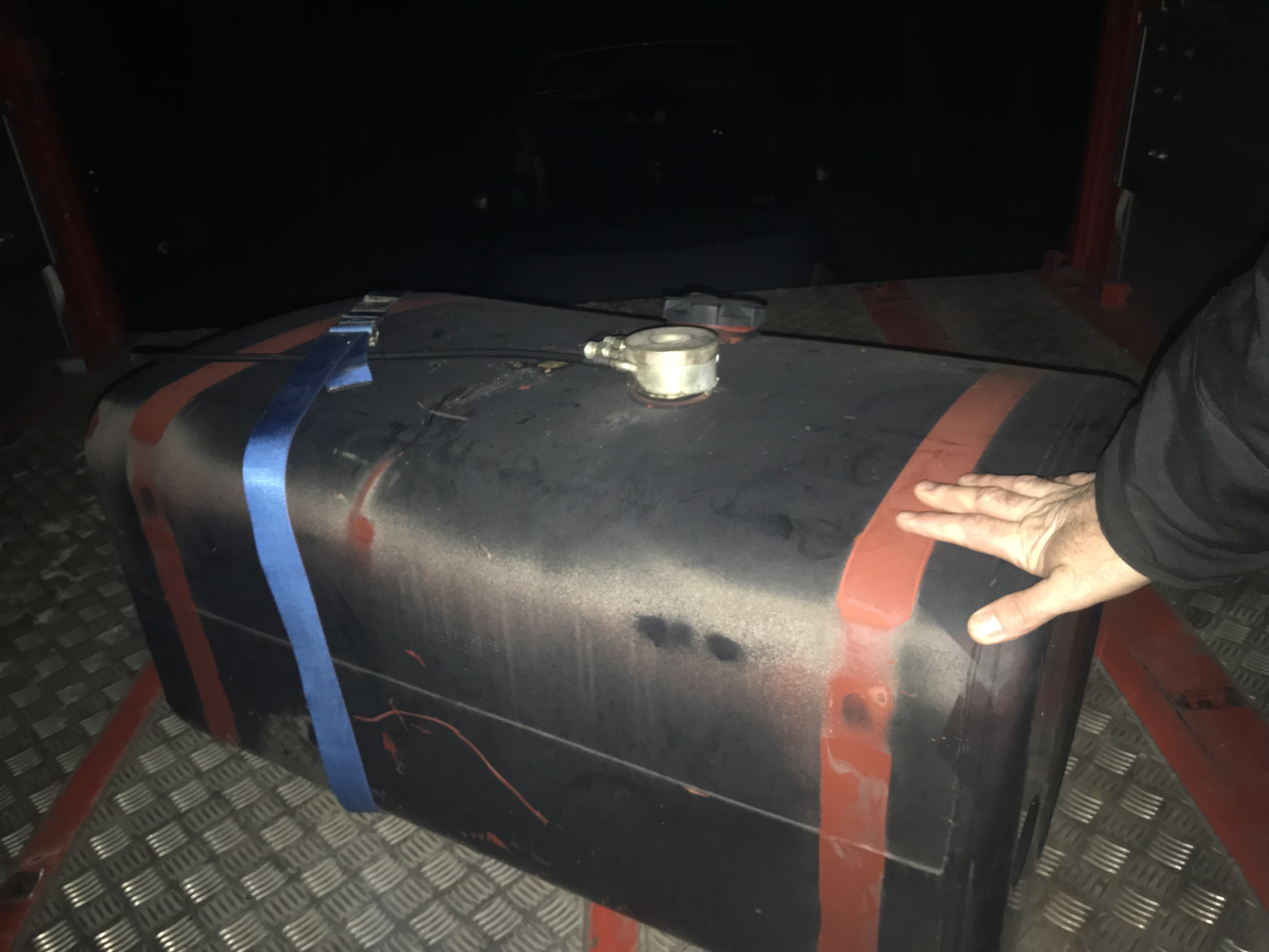

Le réservoir vient se loger dans cet espace après démontage de la barre anti encastrement
coriolis
schtroumpf pilote
schtroumpf pilote
Messages : 139
Enregistré le : 28 janv. 2015 13:53
Re: Ajout ou/et changement réservoir carburant
Message par coriolis »
Vue générale de la cuve, avec les pièces d'acier qui permettent la suspension sous la cellule, c'est pas raffiné mais ça tient!!!
J'ai utilisé un kit "osculati" pour les raccordements, jauge, mise à l'air piquage et remplissage.
