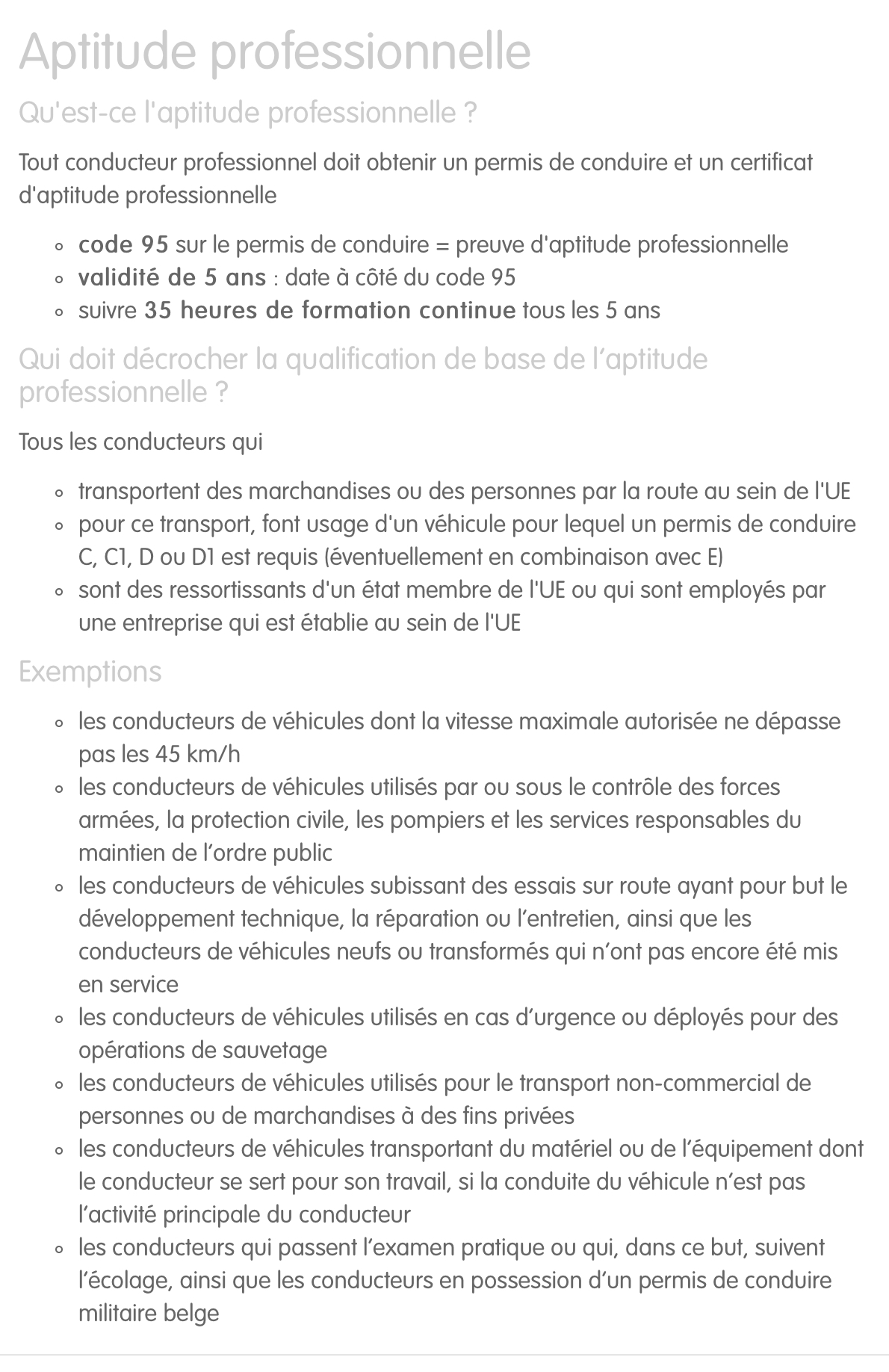

Ici ça semble spécifique au permis C, le gars au guichet me racontait l’histoire d’un gars qui avait son camion pour cheveaux avec espace de vie aménagé et avait du faire rapatrier le bazar de France ou les bleus l’avaient immobilisé car il n’avait pas son CAP.
Voilà ce que dit Le Texte :
Selon le gars, toujours, on a en Belgique des dispenses (pompiers, usage privé, etc.) qui ne sont pas valables dans d’autres pays.
De ce que vous dites, ça n’a pas l’air d’être le cas.

non mais t’inquiète,en belgique comme en france,comme te l'a dit pacha,pas besoin de fimo pour conduire un pl privé,non salarié,et non commercial...basta....
ps: le coup du conducteur avec les chevaux,si le mec est salarié,il lui faut le cap (belge donc) sinon pas besoin...

Réponse confirmée par les deux ambassades (qui me renvoient à cette page : https://www.service-public.fr/particuli ... its/F12096)
Et également par un moniteur camion qui dit : la possibilité de conduire un poids lourd dans un cadre privé (et autres dispenses, cf. ci-dessus, avec le permis C seul relève d’une directive européenne.
Voilà qui clôture...
