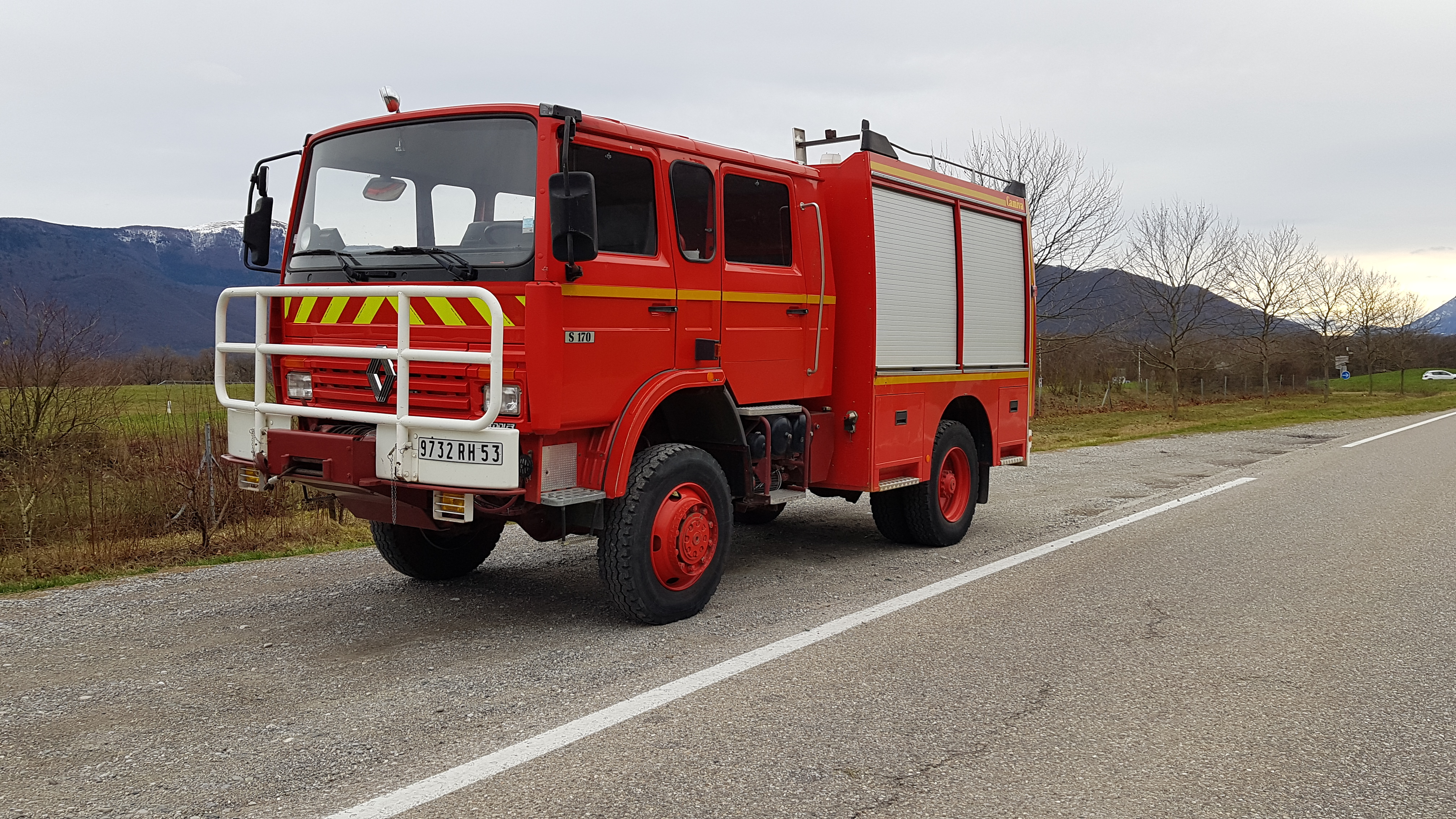

Salut à tous
inscrit depuis plusieurs mois sur le forum je ne vous avais pas encore présenter mon camion...
C'est un Renault s170 pompier 4x4 sur lequel j'aimerais monter 4 roues tout terrain mais je ne sais pas quelle monte je peux lui mettre...

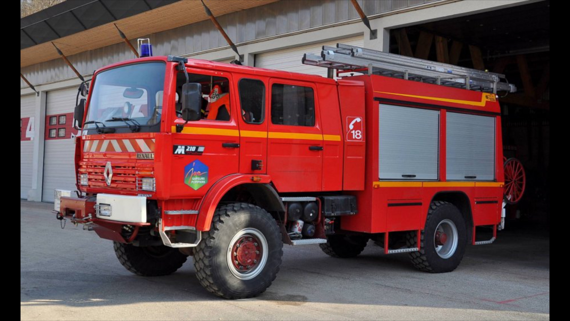

Voilà et j'aimerais lui mettre la même monte que sur celui-ci
- Messages : 5053
Re: Présentation de mon Renault S170
ouai du 14.5r20 ça passe,ça doit être sur le barrer rouge,jette un œil...
par contre,s'est vraiment dommage ces cabines...s'est du double cabine approfondie,la place perdue est gigantesque,y te reste quoi pour la cellule 3m ??

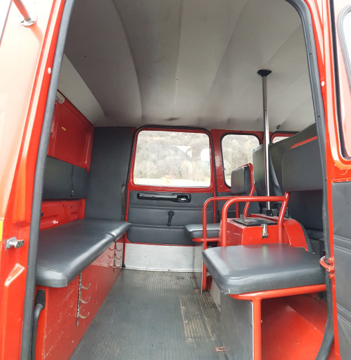

Vu l'espace disponible, on peut presqu'en faire une chambre non? Ca permettrait de récupérer de la place.come 09 a écrit : 13 janv. 2020 13:04 par contre,s'est vraiment dommage ces cabines...s'est du double cabine approfondie,la place perdue est gigantesque,y te reste quoi pour la cellule 3m ??

Slt tu peux faire une couchette ou j'ai aussi vu un camion avec table!!!
pour tes roues tu dois être en 365/85/20 il faut que tu trouves des jantes en 20-10.00v
tu est en 10 trous ?
C est marque sur ton Barré Rouge les tailles de pneus ....

Pour la monte des pneus, du 365/85/20 ou 13R20 sur jantes 20-10.00v comme le dit Pic bois.
Pour la cabine, en effet elle est très grande et permet de transférer une chambre pour les enfants ou pas... juste que l'isolaton de la cabine est un peu faible pour ne pas dire inexistante....

Waaa... merci à tous pour vos réponses rapides, j'en reviens pas à quel point ce forum et réactif.
Que risque-t-on si on met une montre un peu plus large comme du 14 ou 14,5 R20 ?

C'est exactement ça, Isolation quasi inexistante mais en cas de chambre ou de mini salle à manger il est toujours possible de faire une sorte de capitonnage dans la cabine pour isoler un peu mieux...Xavier-64 a écrit : 13 janv. 2020 14:06 Salut,

Salut,1,75
pour le passer en collection, ce sera en VASP INCENDIE et donc pas de modif possible.... Si réalisation d'une RTI alors il faudra attendre 30 ans après la RTI...
Pour les pneu, en PL c'est le BE qui dit ce que l'on peut faire.... si la monte n'est pas conforme, pas de CT, et attention en cas de contrôleou accident.

ouai le 13.00r20 s'est du 365/85r20 mais le 14.5r20 va bien aussi,sur mon 2000 je passais au ct en 14.5r20 (grâce a Philippe tiens
) au lieux du 12.5r20....sans jamais avoir de contre visite
toute façon vu l'omerta qu'il y a sur ces pneus...tu mettras ce que tu trouve,a prix raisonnable et pas trop vieux
...je connais pas tes finances,mais rare son ceux qui peuvent se payer 4 xzl a 1000 € pièces

J'ai du mal à comprendre, lequel est le plus gros ou plus grand, le 1300 R20 ou le 14,5 R20 ?come 09 a écrit : 13 janv. 2020 22:02 ouai le 13.00r20 s'est du 365/85r20 mais le 14.5r20 va bien aussi,sur mon 2000 je passais au ct en 14.5r20 (grâce a Philippe tiens) au lieux du 12.5r20....sans jamais avoir de contre visite

1300 R 20 = 365/85/20
14.5 R 20=365/80/20 largeur idem mais diamètre plus petit (80 de haut et l'autre 85) donc avec le 14.5 R 20 tu perds 3ou4 km/h
mais les camions pompiers sont souvent avec ces pneus car en neuf 700 euros et en 365/85/20 1000euros
