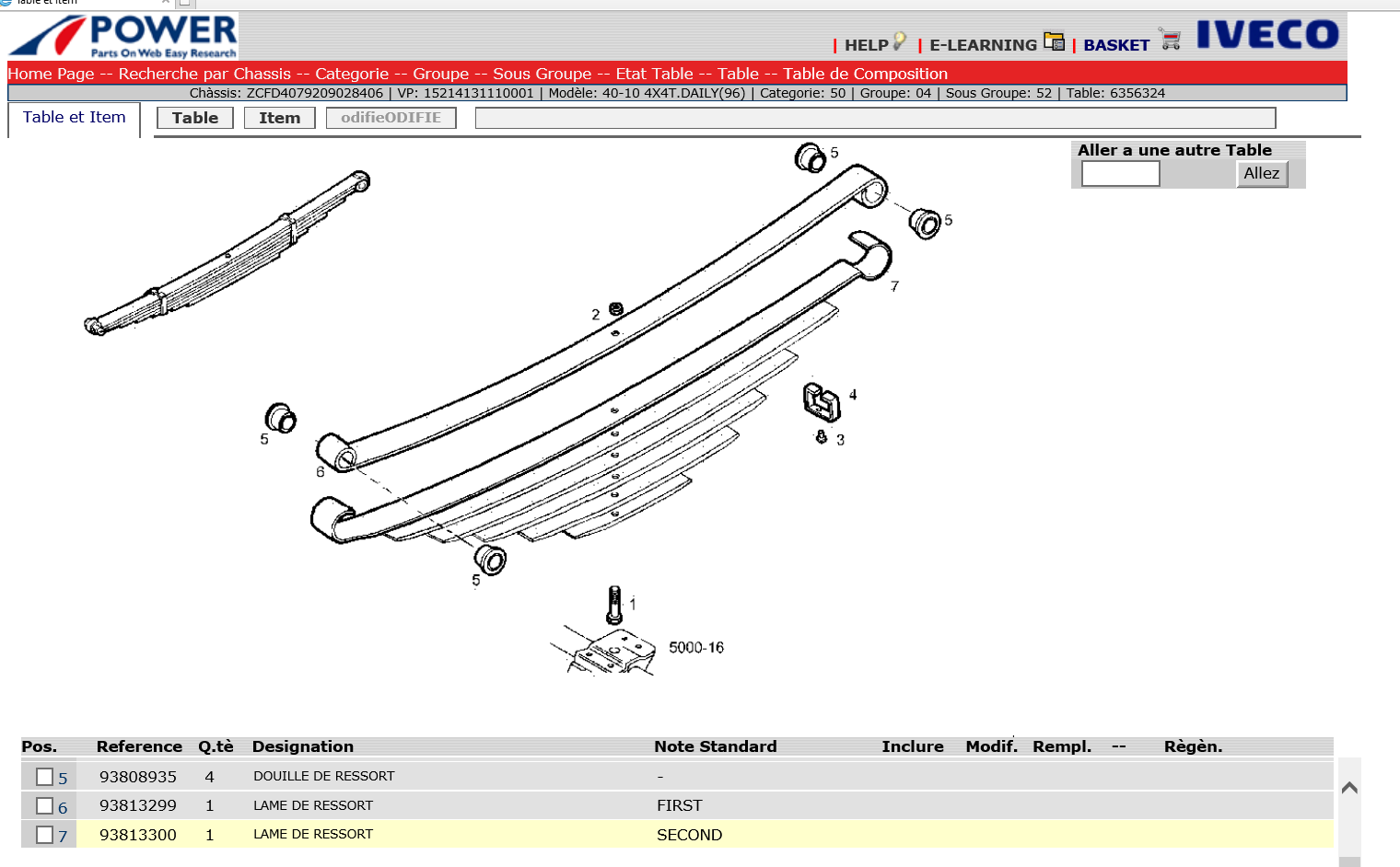

quelqu'un connaîtrait-il la référence IVECO des silents blocs de lame de suspension AR - Il y a 3 silents blocs/lame mais je ne sais pas s'ils sont identiques
(1 silent bloc dans l'oeil avant, 2 silents blocs sur les jumelles AR)? Auriez vous une adresse d'un fournisseur préférentiel?
Merci pour votre aide

Hello,
Je peux t’envoyer les éclatés avec les num de références, juste besoin du numéro de châssis.

Bonjour Popo
merci pour ta réponse
voici le n° de châssis: ZCFD4079209028406

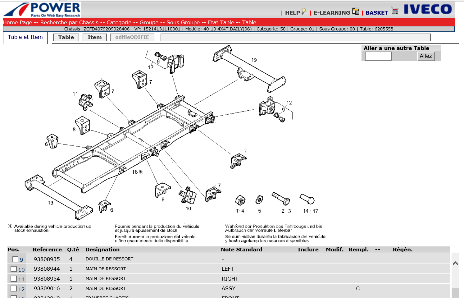

N°5
N°9
Donc 6 fois par côté la pièce 93808935
en gros c'est tous les mêmes. Chaque fois 2 demi silentblock.
Je me permet de t'envoyer cet éclaté comme tu cherchais le manchon dans un autre post.
Sandro.
N°9
Sandro.

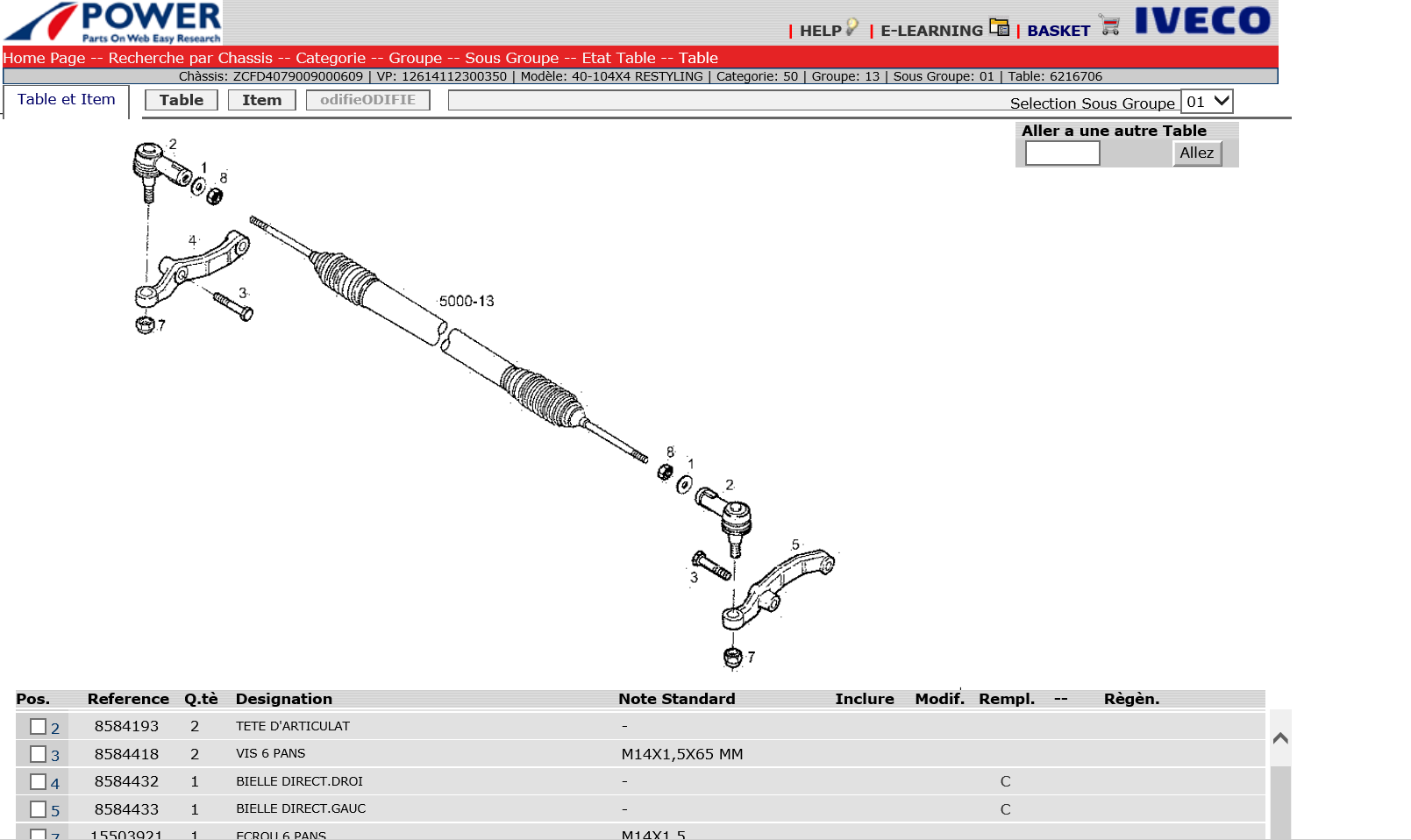

Je suis intéressé par les références des pièces en caoutchouc du train avant (cache poussières des rotules).
Saurais-tu me trouver les references avec ton logiciel stp, mon modèle est de 1988.

ça se detaille pas chez iveco, ils vendent que les rotules,
Par contre tu peux trouver des soufflets universel chez les vendeurs de pièces ou sur internet...
Cordialement. Sandro.
