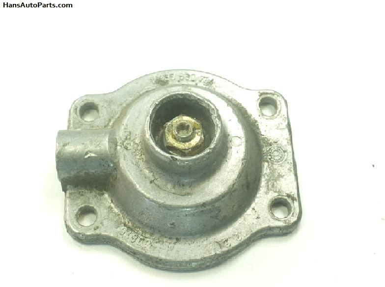

s'est sur le dessus de la pompe, ça permet d'augmenter le debit de go proportionnellement a la pression du turbo, s'est sensé limiter les fumées noire a bas régime, même pied au plancher....
si il a été bidouillé, tu augmente le debit de go sur toute la plage de regime (surtout en bas) mais ça a pour effets de produire beaucoup de fumé (la encord, surtout a bas régime, ou quand la courbe couple s'effondre)
fait un test simple:debranche le tube rilsan qui relie le collecteur d'admission au correcteur de debit, le 2000 ne devrai plus avoir de pêche, mais les fumées devrais disparaître.... si plus de fumée, je ne pourrais que trop te conseiller de passer le ct avec le correcteur de debit débrancher.....
Messages : 5061
Re: CT et pollution
s'est ce capot.... debranche le tube qui y arrive, bouche eventuellement le banjo avec un boulon et ecrou de 8
coter pompe, tu peut le laisser ouvert, ça craint rien...

jean: ouai alors s'est galère de retrouver les réglage d'origine,seul un diéséliste peut te retrouver les réglages d'origine,ou alors tu fait la méthode a l'oeil: tu dévisse la butée de ressort jusqu’à ce que la fumée disparaisse....mais s'est vraiment du pifometre :mrgreen:

Dans un cas comme cela, avant de toucher la pompe et de bidouiller le limiteur de débit assisté(LDA), je commencerais par vérifier le calage de la pompe.
Les pompes rotatives ont un fonctionnement très particulier, une avance trop faible peut donner un moteur qui fume noir. Un contrôle de calage et relativement simple à faire, tandis que pour une pompe déréglée, il faut faire un passage au banc, et c'est plus couteux.
