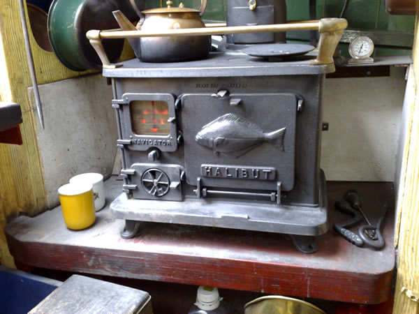

Pacha a écrit : 27 déc. 2019 07:57 Autre soluce prendre un réchaud à "pétrole" (ou essence/pétrole lampant/etc...) il en existe pas mal en Nautisme...
Totalement d’accord avec Pacha.
Dickîson fait des poêles à GO (fuel/kérosène/pétrole lampant/huile...) ou l’on peut cuisiner dessus.
http://www.gbt.nl/pages/kachels_dick_fr.html
Sinon il existe des poêles à bois/charbon ou l’on peut cuisiner dessus aussi (Cookstove Sardine par exemple).

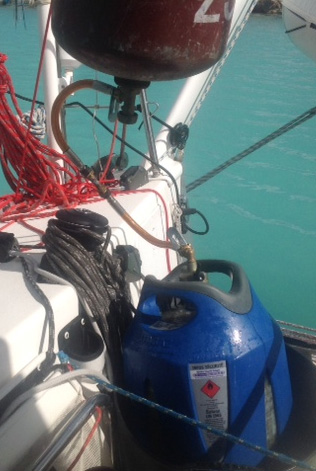

Messages : 3317
Re: Tour du monde ... et le gaz ...
Je confirme que le transvasage est la solution idéale si on veut du gaz. Un sac poubelle foncé sur la blle du haut (elle monte en température) permet d'accélérer le transvasement (si ça se fait dehors, conseillé).
J'ai vécu de nombreuses années avec 5 blles de camping gaz (sur un bateau où je n'avais pas la place de stocker plus gros) J'avais fait un peson avec une blle neuve du commerce avant de partir pour savoir quand arrêter le remplissage. Je pouvais ainsi remplir à la suite 4 ou 5 blles camping gaz avec une blle plus grosse.
Attention à ne pas dépasser la quantité de gaz car ça pourrait être dangereux si du gaz liquide arrive dans un appareil qui se transformerait alors en lance flamme !
