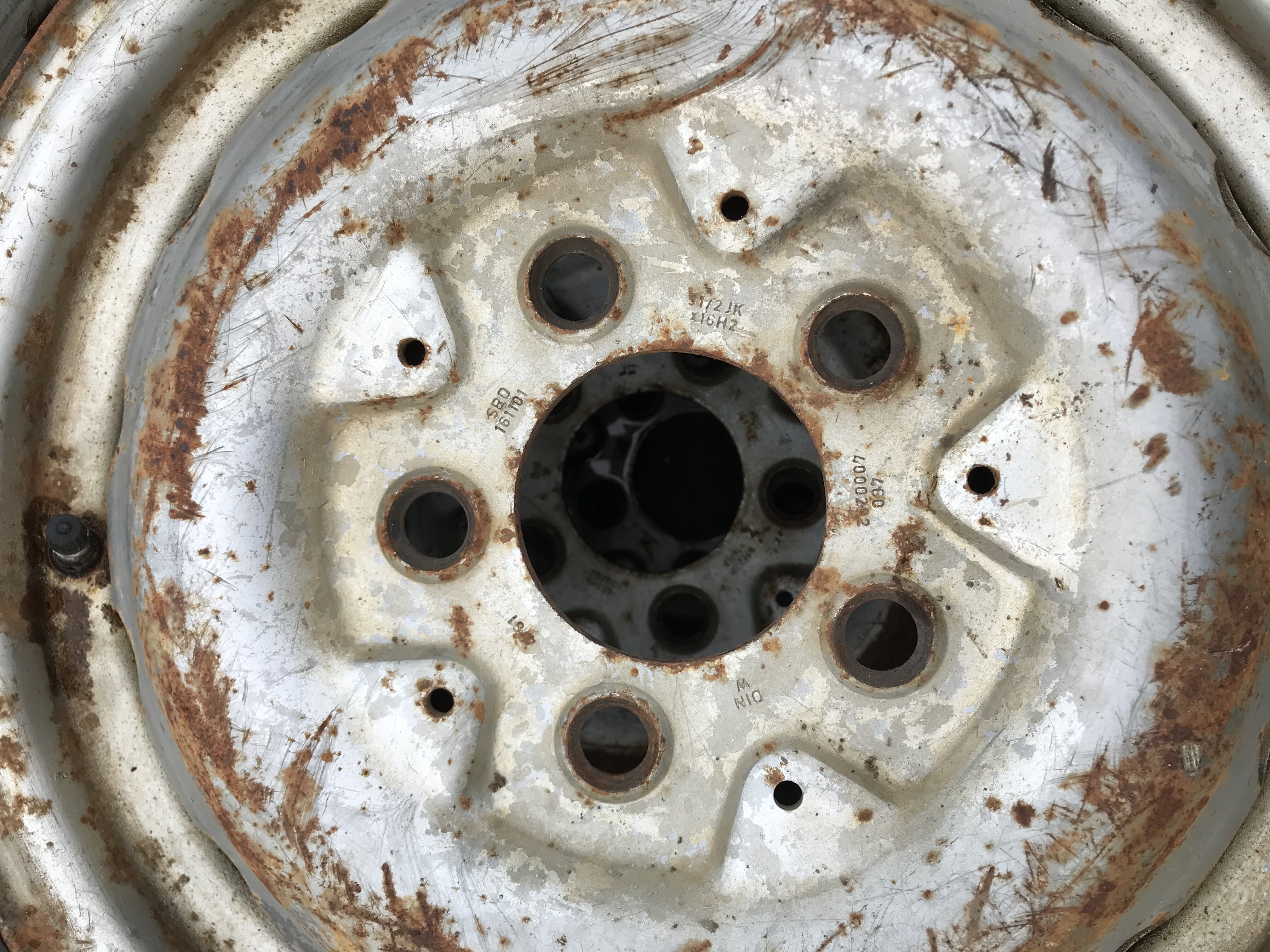

Salut à tous
J’ai trouvé des pneus en 245/75/16 DISCOVERER... mais je viens de me rendre compte qu’on ne peut pas forcément les monter sur mes jantes de Mercedes G que j’ai déjà achetées.
Voici une photo de ces jantes, malheureusement l’indice est mal lisible. Mais sûrement que certains d’entre vous connaissent mieux le sujet.
J’ai mesuré la largeur : 16,7 cm soit 6,6 pouces
A l’origine ces jantes était montées avec des pneus Guyane en 7,5/16.
Qu’en pensez vous, est-ce possible ou vaut-il mieux s’orienter vers des pneus plus étroits (225).
Merci

mon monteur de pneus m'a mesuré les jantes de g que j'ai acheté, c'est du 5,5po... J'aurais aimé mettre des pneus plus grand, mais me l'a fortement déconseillé, "c'est interdit et en cas d'accident, si l'expert met son nez dedans..."
Voili voilou, je vais laisser faire les bêtises aux autres ou alors si je pars voyager avec ce véhicule à l'étranger je verrai.

- benjamin
- Expert Renault
- Messages : 91
- Enregistré le : 11 juil. 2016 09:31
Re: Question compatibilité jantes/pneus
Bonsoir!
Tu as des 5 1/2 JK x 16 H2 comme écrit sur tes jantes.
J'ai des 6 J x 16 H2 avec des 235/85 R 16.
Voici les jantes qui se montaient sur les G :

Salut Benjaminbenjamin a écrit : 07 déc. 2019 18:19 Bonsoir!
5 1/2 c’est ça !!! Je n’arrivai pas à lire, je lisais 16/2 et je me demandais bien ce que ça pouvait bien vouloir dire...
Ok avec Mikrilala, du 225/75/16 c’est déjà pas mal...
et pour être dans les clous administrativement parlant, 225/65/16 mais c’est moins fun
Pour la charge des jantes alu... on va éviter les indices plus faibles... le raisin c’est lourd !!!
Merci à tous pour vos réponses
