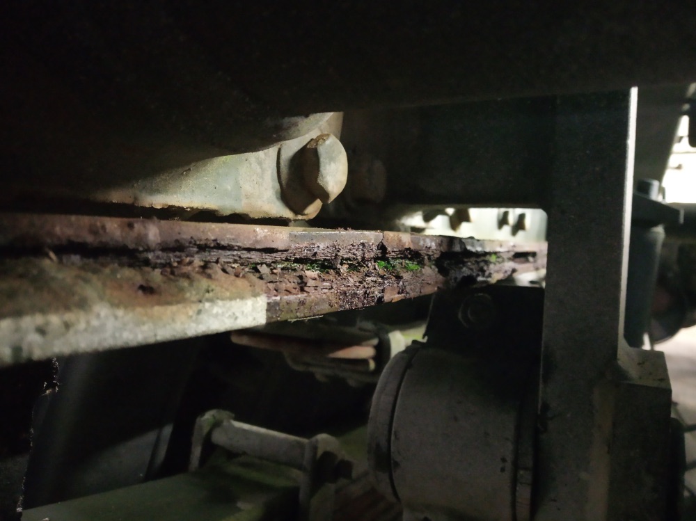

Hello,
On a visité hier un camion qui correspond en tous points à notre cahier des charges.
En bon état général, il démarre et roule bien.
Seul bémol et sujet de ma sollicitude : il y a un peu de rouille sur un des longerons- entre les deux « U » qui le composent.
C’est grave docteur? Le pronostic vital est-il engagé? Une voie de rémission est-elle envisageable?
Merci d’avance pour vos avis.
Quentin

Oui c'est préoccupant, on ne voit pas bien sur la photo.
Est- ce que c'est démontable , pour traiter partout et remonter.

Démontage impératif pour retirer la rouille, traiter anti-oxydant/peinture anti-rouille et remonter...
Bizarre toutefois que ça soit juste à ce niveau, faut bien regarder partout sur les longerons du châssis !

Merci!
Vous venez hélas confirmer mon a priori... Démontage obligatoire.
La rouille apparaît ponctuellement le long de ce longeron-la, rien sur l'autre.
C'est démontable, bien sûr, mais c'est un gros boulot. Soit le prix est revu largement a la baisse soit on continue nos recherches !
