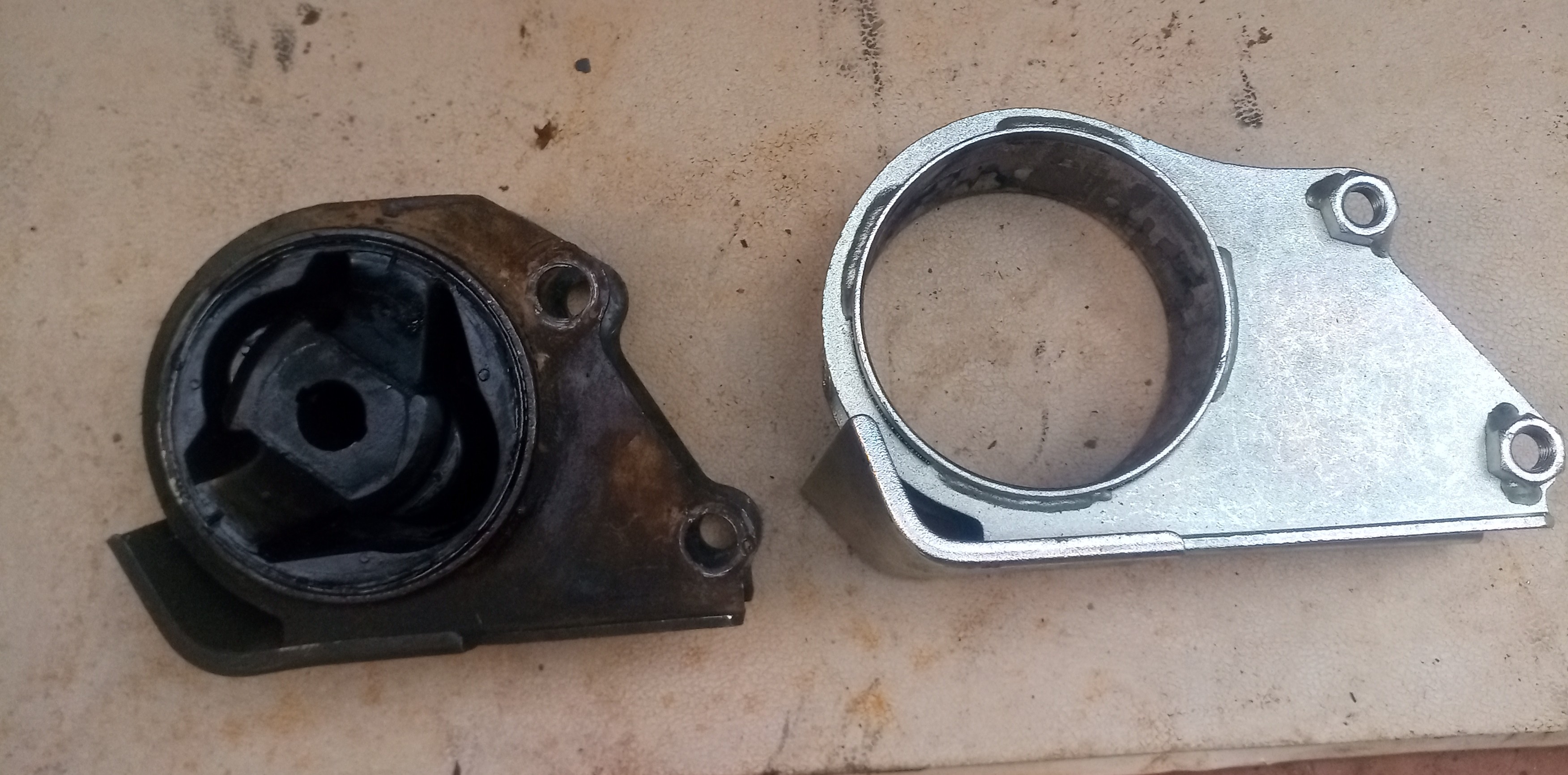

Pour ceux que cela intéresse et qui on du mal a trouver le silentbloc qui maintient la boîte de transfert sur les j5 et C25 dangel, autre que les quelques unités restante sur eBay à prix exorbitant j'ai testé une solution et cela fonctionne à moindre coût.
Pour cela il faut acheter un support moteur pour j5, enlever le silentbloc a la presse et le remplacer sur votre support spécifique au dangel.
Cela revient à une vingtaine d'euros au lieu des 80/90€ proposé sur le net.
La différence vient simplement de la longueur du support.

je ne suis pas concerné , mais voilà une belle idée ! Merci de l'avoir partagée .
