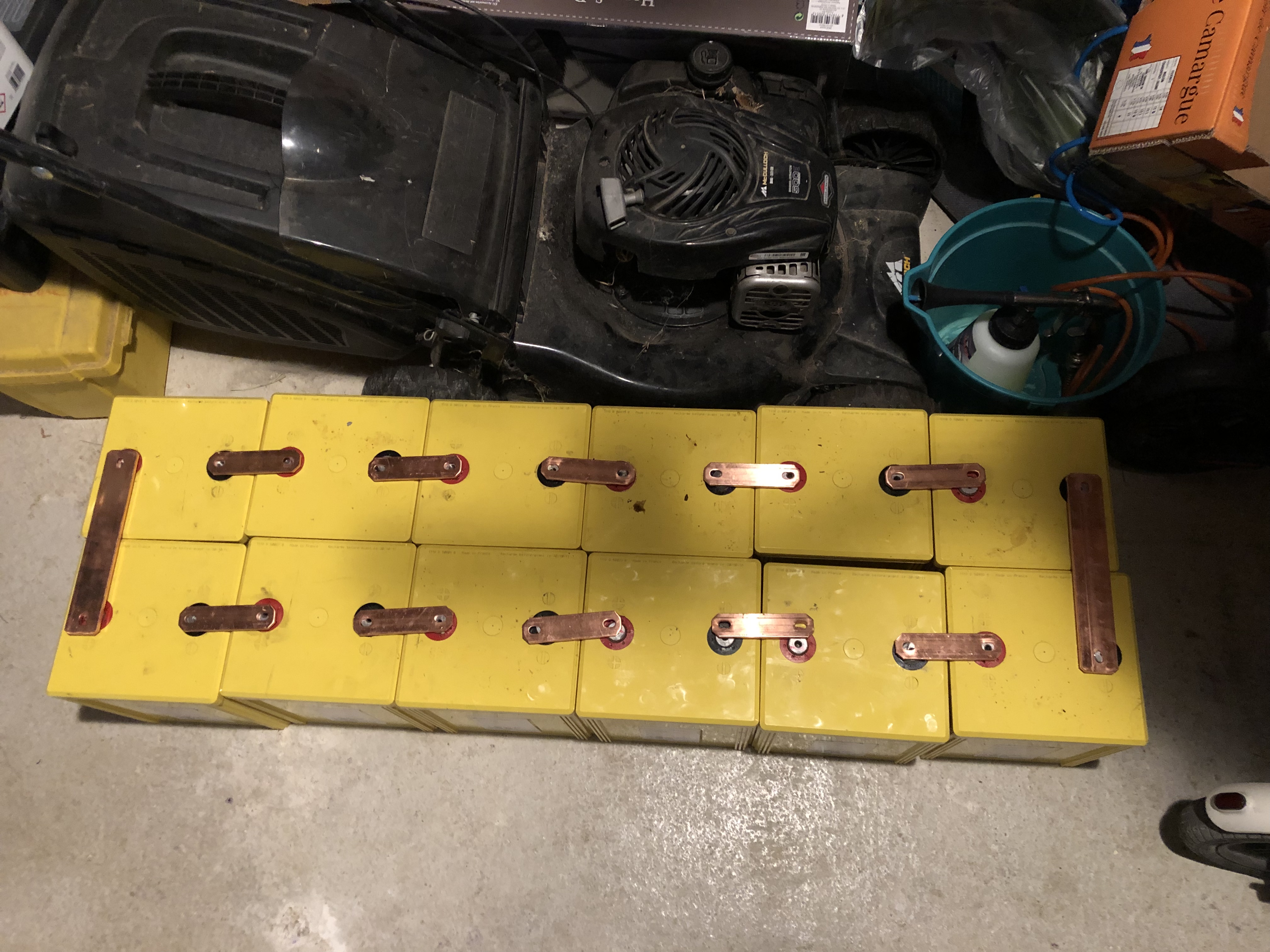

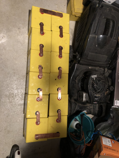

Je suis mécanicien mais j’ai un doute certain sur l’autonomie de mon pack batteries
J’ai actuellement 12 batteries de 2 voltes qui on 800 amp de capacité
Bien sûr le branchement de 6 en séries et deux pack en parallèle feront 1600 amp de capacité
Sachant que j’ai un frigo en 220 volts et 300 watts
Combien avec un convertisseur je pourrais le faire tourner

C’est des batteries au plomb gel
