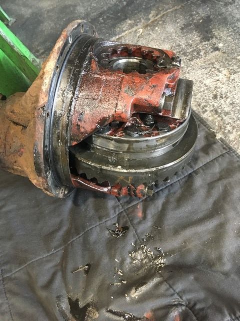

Lors d'une sortie en Camargue prés des Salin de Giraud nous avons cassé le nez de pont avant.
Est ce que quelqu’un pourrai me donner des conseils.

DE 1981 !! il faut identifier le type de pont avant (Sinpar ou Rockwell)
Le mieux avec quelques photo des plaques d'identification .
Des moyeux et porte fusées....
Dans les options possibles, vous trouvez un pont avant complet (quelques pièces en plus) ou juste le nez de pont avec le même rapport.

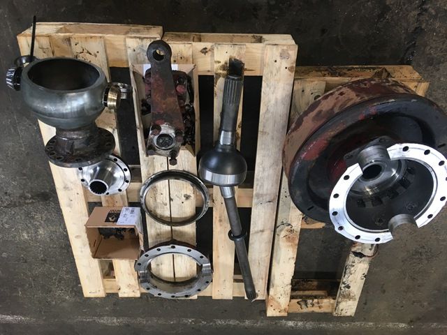

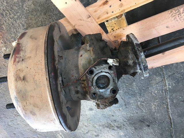

Voici quelque photos
Je sais pas si ça peu aider.

hummm... on dirais bien un sinpar, (me souvient jamais, mais je crois que si t'a pas de réducteur s'est un sinpar)
sinon sur les différents carter, tu trouveras des nom inscrit en fonderie....
sinon ouai s'est galère a trouver...

C'est un sinpar. En même temps, ça aurait été un Rockwell, il n'aurait pas cassé. Le SDIS 23 vient de vendre un 75.130 avec le même pont avant pour 800 euros ( la semaine dernière ). Je ne l'ai pas acheté car pont avant sinpar et BT sinpar. C'est les mêmes ponts avants sinpar sur les 75.130, 95.130, 85.150 avant 1982.

En effet par de réducteur en bout d'arbre... Sinpar !
