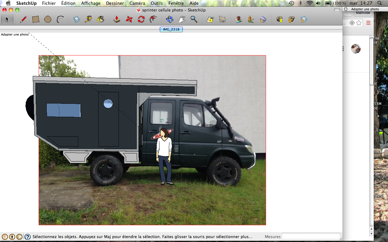

En attendant voila l aspect de la cellule, elle sera avec un toit fixe ouvrant, hauteur finale a 2m90, cellule 2m7 de long , 2m1 de large, lit a l etage. Je pnense du coup prendre des nokians qui sont moins chers, j aime moins leur look mais c est 133 euros le pneu alors le bg at ko2 c est 190 euros.
