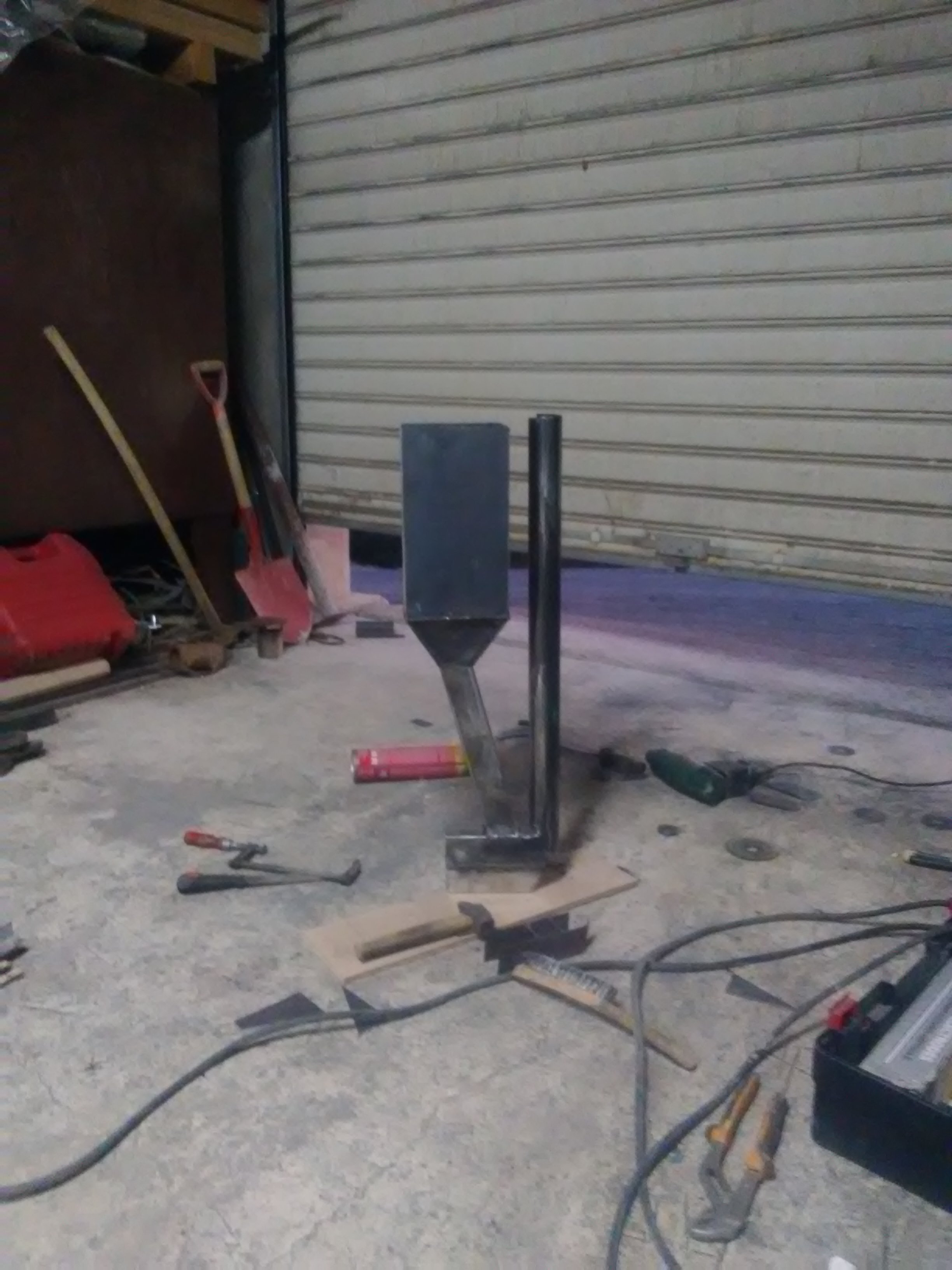

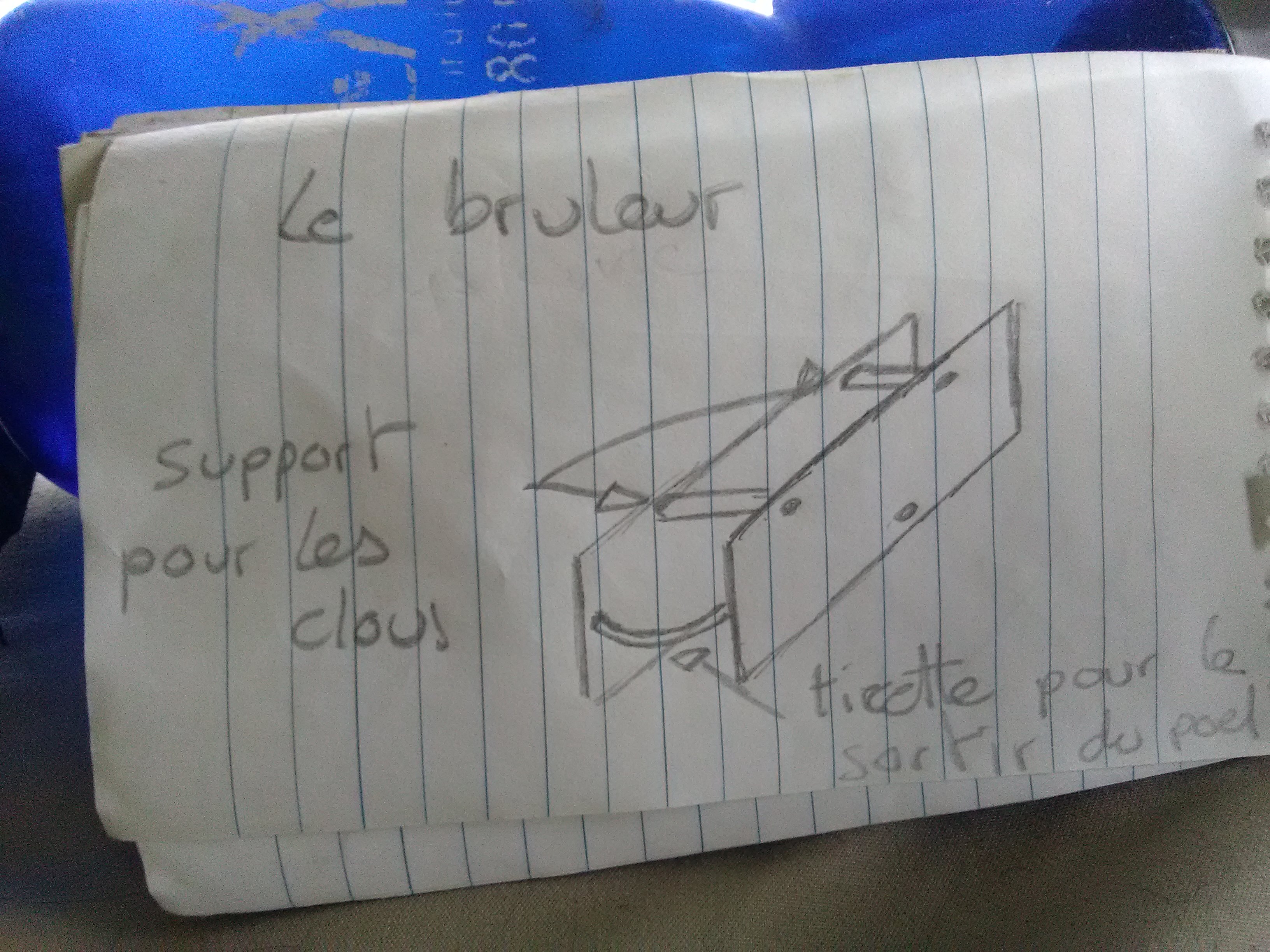

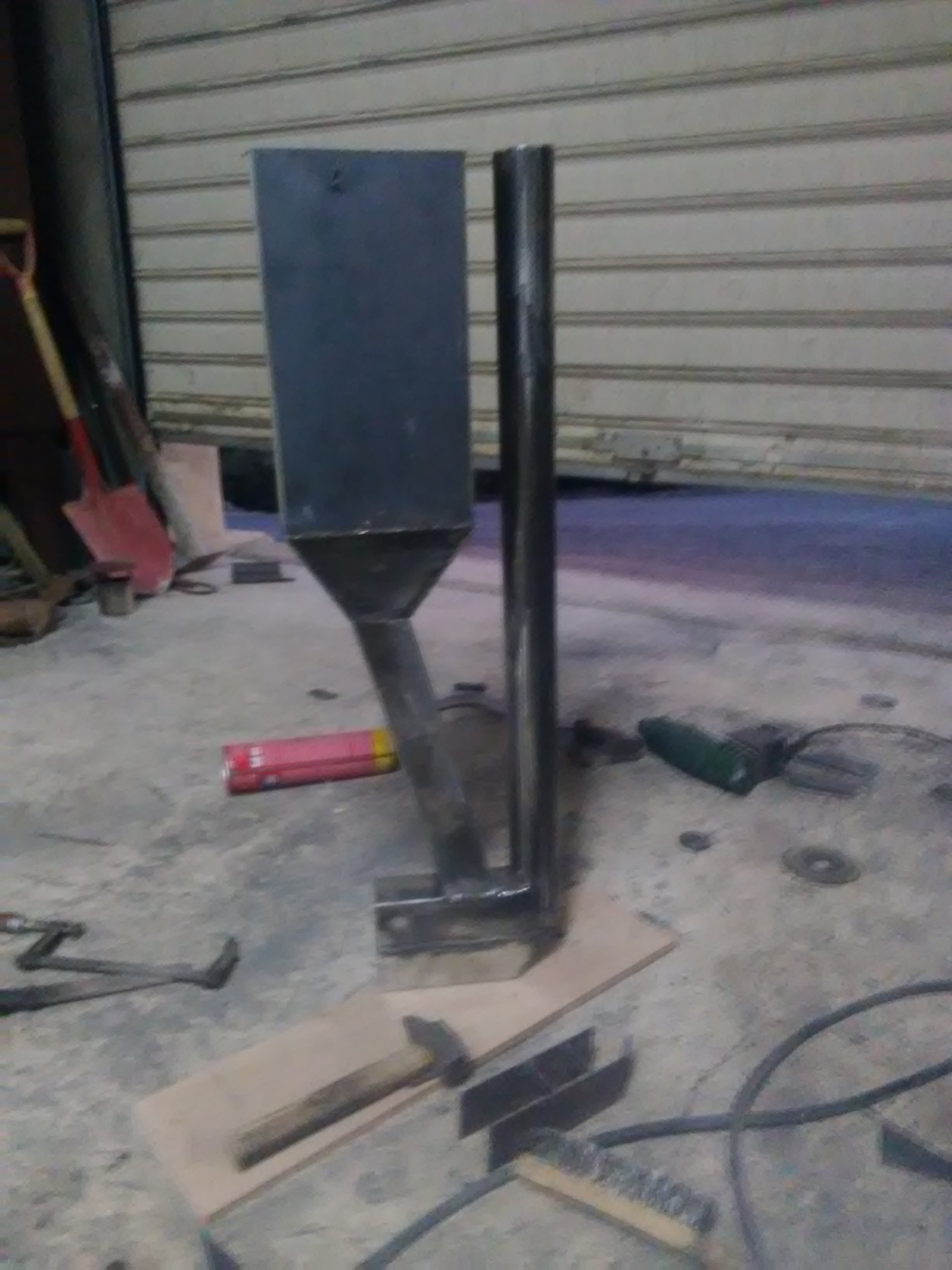

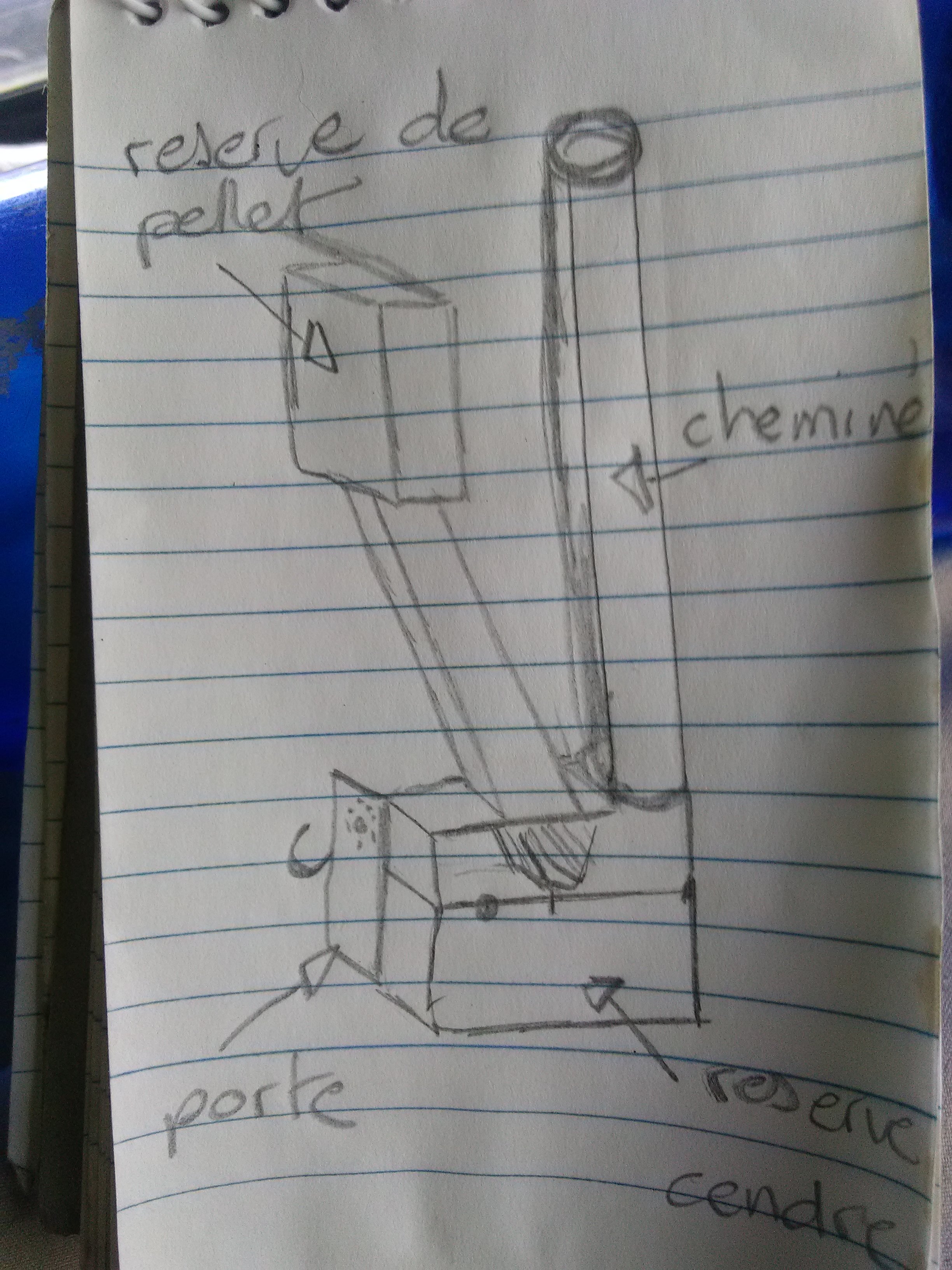

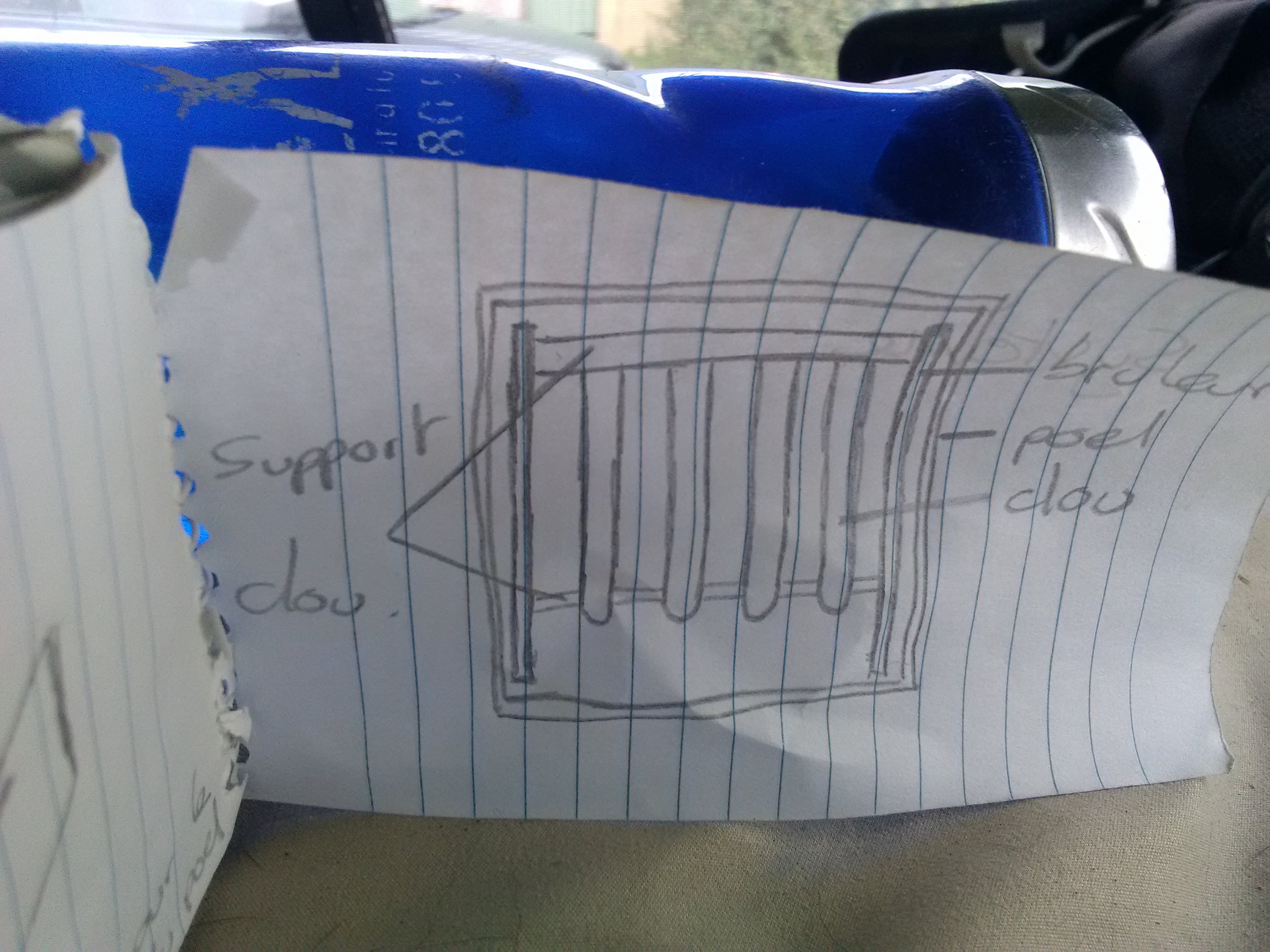

Alors voilà pour le principe, on met les granulés de bois dans le tube oblique/vertical, ils tombent dans le bruleur, ensuite par l'avant on allume avec un petit chalumeau style lampe a souder .
Une fois allumé les granulés brules puis passe à travers les clous et tombent dans la partie réserve de cendres .
Alors tout ce joue sur le bruleur , il faut qu'il soit assez écarté pour laisser tomber la cendre mais pas trop sinon on gaspille des granulés. J'ai du le refaire 20 fois pour arriver à une bonne combustion.
Ensuite lors des premiers essais à l'intérieur du camion je manquais de tirage, j'ai donc imaginer un tube de cheminée qui coulisse sur lui même pour quasiment doublé la longueur du conduit , l'avantage étant que lorsque je roule rien ne dépasse du toit ( perso mon poêle n'est pas posé au sol , il y a les toilettes sèches et un rangement bouffe en dessous. D'où le manque de longueur de conduit pour le tirage )
