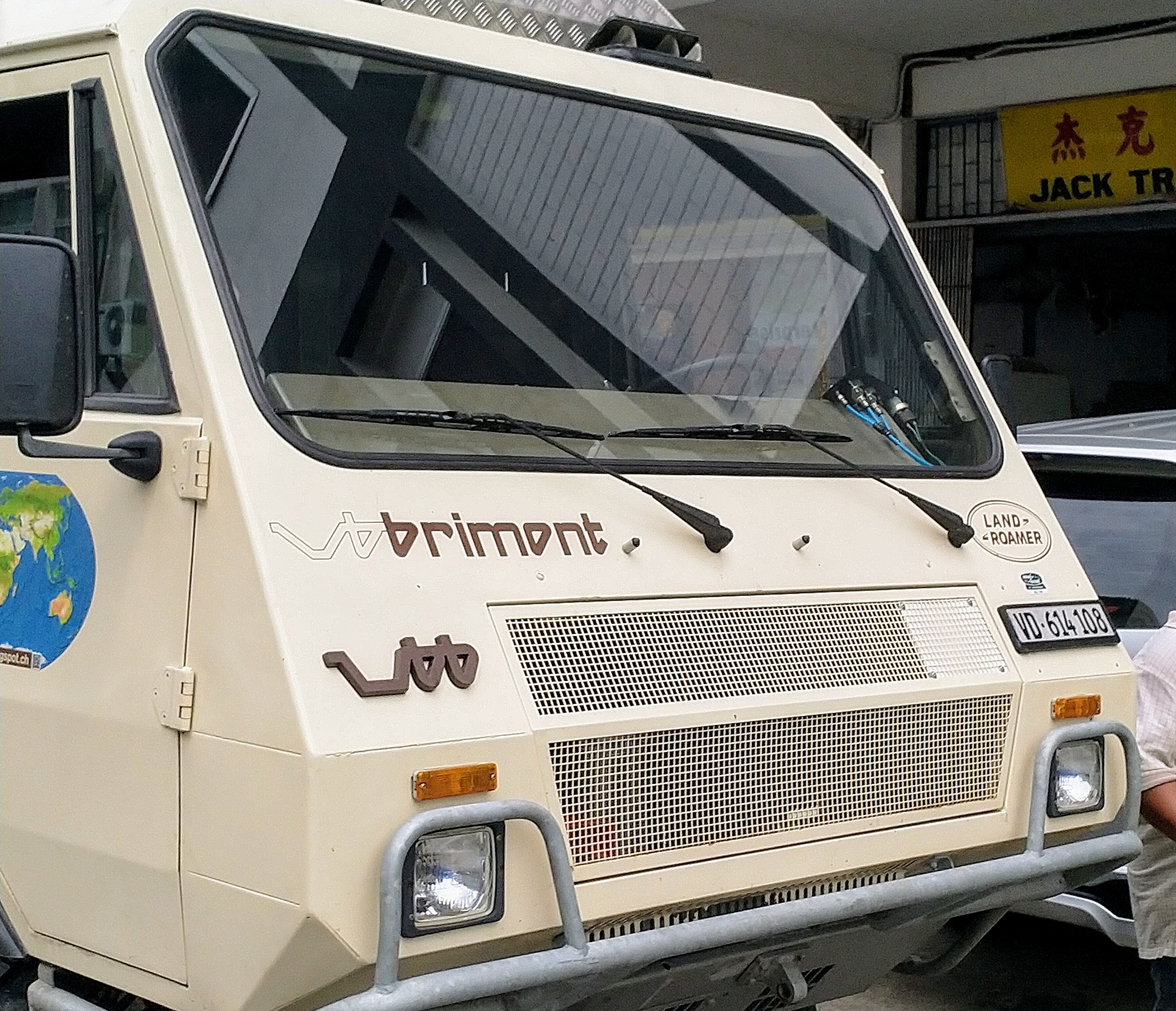

En Asie Centrale, un caillou projeté par un véhicule a fait un éclat sur un coin du pare-brise de mon Brutt. A 2 cm près, il heurtait le caoutchouc autour du pare-brise, et ne faisait aucun dégât…
N’ayant pas vu rapidement un spécialiste pour traiter cet éclat, ce qui devait arriver arriva, un des verres du pare-brise feuilleté se fendit, et après 20000 km, la fente traversait tout le pare-brise.
Tôt ou tard, je devais changer mon pare-brise et je viens de faire faire cette opération à Kuching, capitale de Sarawak, Bornéo Malaisienne.
Après renseignements, je me dirige vers un petit atelier spécialisé dans la vitrerie.
Spécialisé ils le sont, l’équipe de 2 personnes a démonté mon pare-brise, coupé le nouveau (2x3 mm avec des biseaux et des arrondis) et remonté celui-ci en moins d’une heure et pour 85€ !!!
Chapeaux-bas aux gars et vive les voyages dans les pays du Sud-Est asiatique !!!
