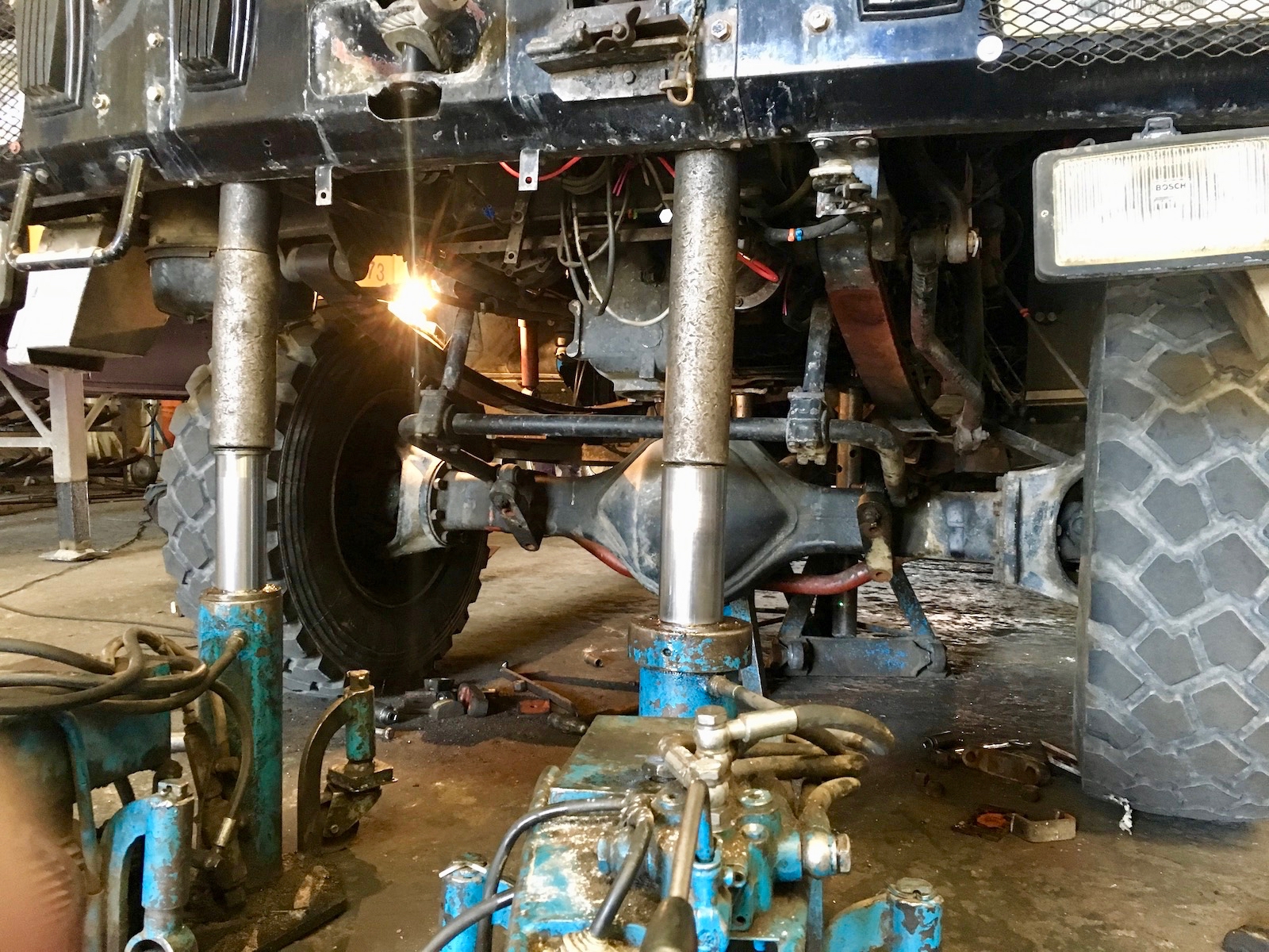

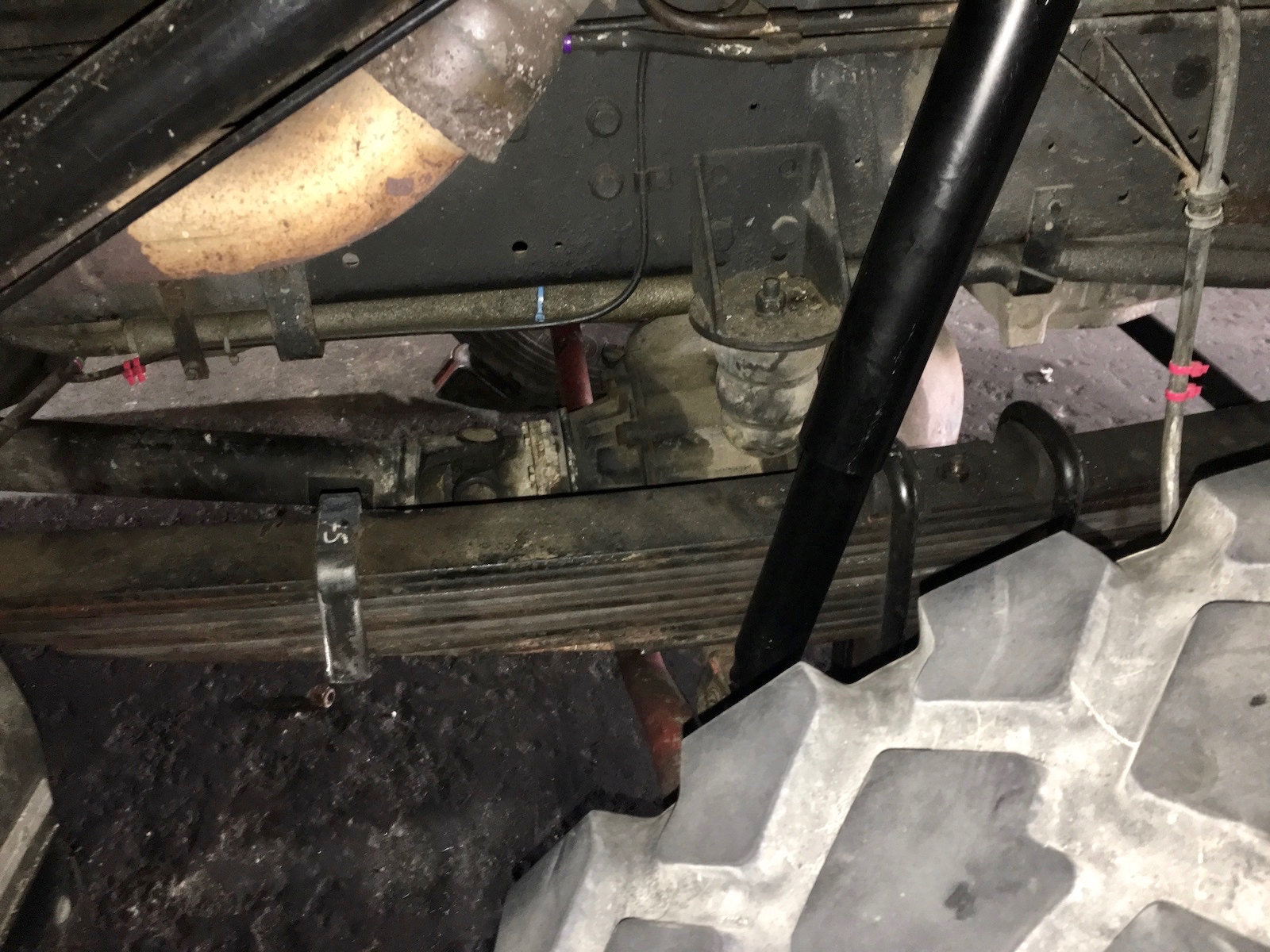

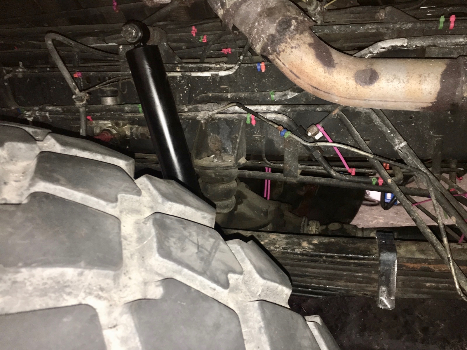

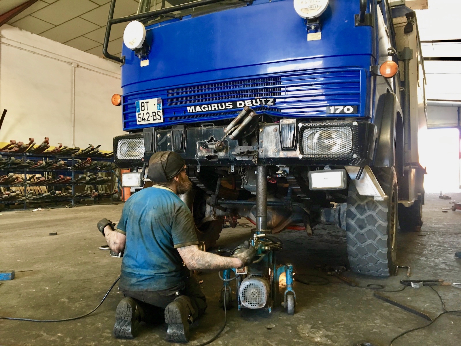

Jour à tutti !
Je vous livre mon expérience...
Le constat : lames en apparence plates, butée au contact (beurk), amorto à priori insuffisant.
Avec quelques recherches en France, cela paraissaît une montagne d'écueils à surmonter.
Je me suis pointer totalement à l'improviste lundi dernier à Lleida sous les bons conseils d'un vieux de la vieille (Casse Gréfeuille) à Toulouse.
On trouve là-bas de bons garages poids lourds à l'ancienne et même des spécialistes de lame.
Résultat, j'ai été pris en charge dès mon arrivée et je repars demain :P
A l'avant 8 lames sur les 16 ont été changées + les 2 amortisseurs car les anciens bien mous n'avaient en plus que 5 à 6 cm de débattement une fois remontés.
Me revoilà donc avec des lames qui ont un aspect parabolique, une butée à 7 cm des lames et un débattement des amortos à minima de 14 avec un piston qui fait 4 fois le diamètre de l'ancien
L'arrière est en cours.
Lleida est géographiquement situé à 150 km au sud de l'Andorre, à mi-chemin entre Saragosse et Barcelone.
Les 2 boutiques qui sont intervenus : Ballestas Cabré et Auto Ballestas Segre
Ballestas veut dire lames de suspensions en Espagnol

de retour, quelques précisions supplémentaires :
Société Ballestas Cabré : idéal si vous arrivez avec vos lames ou que vous vous démerdez pour les démonter sur leur parking. Leur boulot ce sont les lames point barre. Il fabriquait tout eux-même à l'époque du père qui traîne encore dans l'immense atelier. Mais maintenant la matière première vient d'Asie.
Société Auto Ballestas Segre : tu t'amènes avec ton véhicule, il démonte, refont, remodélise, c'est leur boulot et ils le font bien.
Question tarif, je ne connais pas les prix en France mais je pense que cela n'a rien a voir...
  • la main d'oeuvre : 32€/h,
  • les lames : 4,4 € le kilo d'acier B conventionnel... grosso merdo pour moi une moyenne de 30€ la lame,
  • les brides : 20 à 25€,
  • la peinture : 7€ pour plus de 30 lames !?!
Ils t'offrent pas le café mais ils sont très sympa.
Les amortisseurs... Bien sûr c'est pas du Koni, Ohlins ou Donerre, c'est du SABO qui vient de l'est, mais à 80€ l'amorto, j'en avais trop besoin pour augmenter le débattement devenu ridicule, ils sont bien plus costauds que les originaux, donc je m'en suis pas privé.
