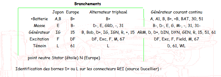

Bonjour Fab,
j'ai trouvé çà qui donne les correspondances ou différentes appellations des bornes d'un alternateur.
Lettre de connexion générateurs2.gif (17.77 Kio) Vu 16514 fois

le W est la sortie compte tour donc A devrait être l’excitation.
Normalement la borne excitation est plus petite que masse et +

Est-ce que selon vous son vieil alternateur était branché comme ça ? :
B+ = +24v batteries ?
B- = masse châssis ?
W = compte-tours ?
D+ = témoin de charge au tableau de bord ?
sur le nouveau il y a 4 bornes :
W = compte-tours ?
A = témoin de charge au tableau de bord ?
du coup il n'y a pas d'excitation ?
ce serait possible selon cette personne :roll: :
http://www.metabricoleur.com/t13520-ali ... lternateur
merci pour lui ;)
Messages : 3301
Re: alternateur : branchement ?
Message par Bruno Jordan »
Oui il existe des alternateurs dits auto excités.
La sortie sert juste pour la lampe témoin de charge.
Mais je pense que tu es dans le montage traditionnel où c'est le témoin de charge qui fait l’excitation.
