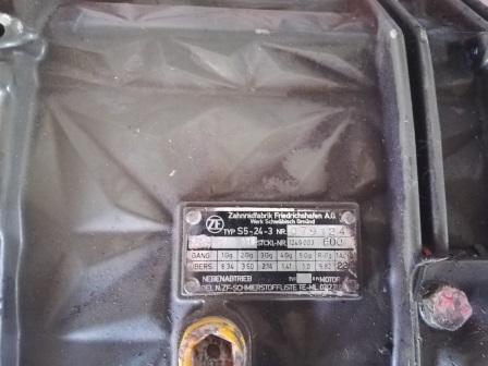

Par exemple :
Cette boite : J'arrive à trouver des doc mentionnant les différents véhicules qui en ont été équipés (PDF ou via des sites de revente) mais je me dit qu'il doit bien exister une méthode autre que faire de la spéléo dans les bas fonds du web !

Re: Identification / adaptation pièces détachées
classique...tout les b110,les trm 2000,renault s100,dodge 50,ford cargo,volvo f4 et f6.....pi plein d'autre...
mais là,vu le bouchon de remplissage peint en jaune je dirais trm2000.....
