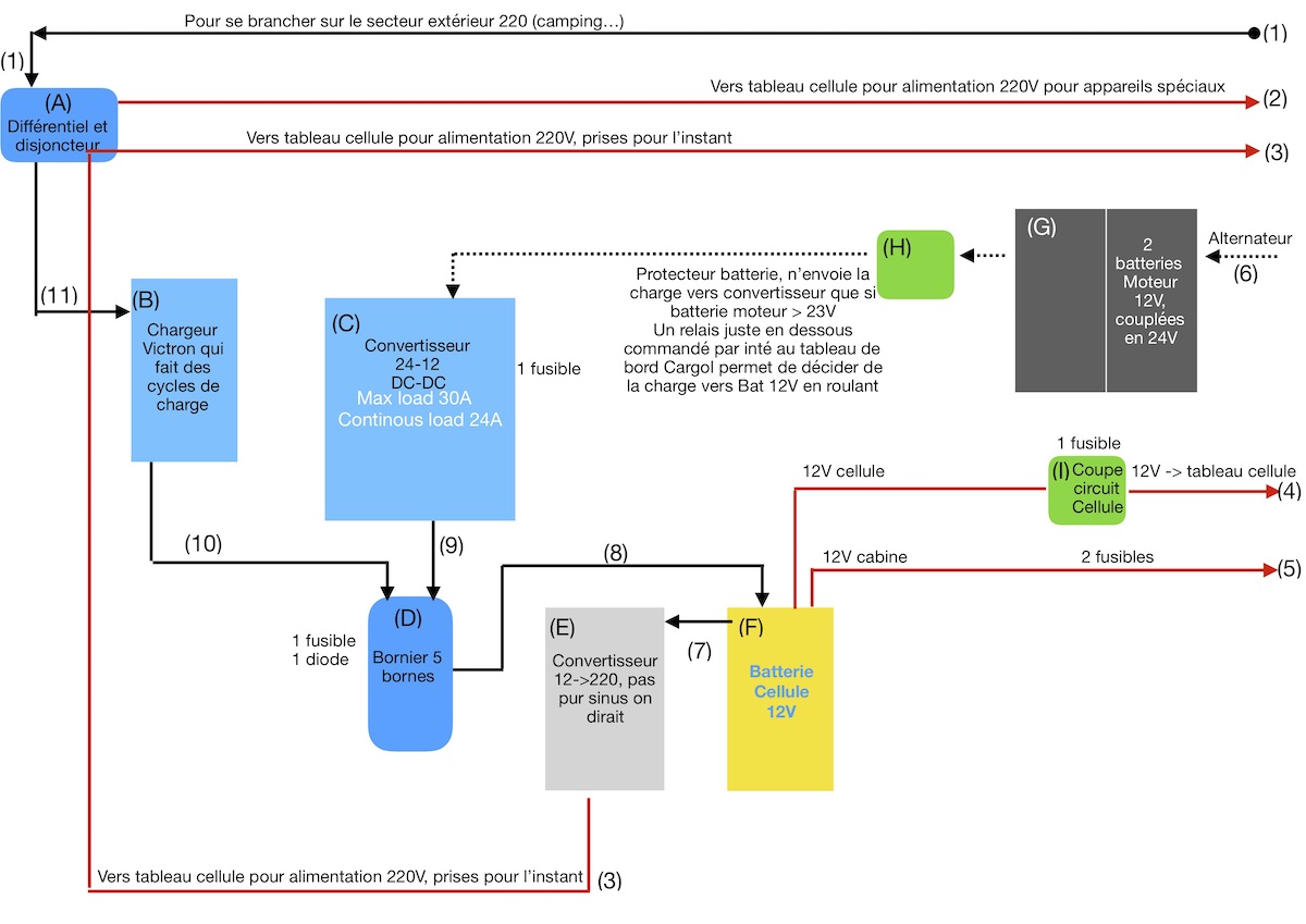

J'ai bien lu les nombreuses fiches de Seb mais malgré tout je suis encore dans des doutes (la partie électrique me laisse toujours un peu dans le jus et mes neurones court-circuitent un peu :( )
Mon installation actuelle fonctionne sans soucis suivant le schéma ci-dessous :
Schéma Existant.jpg (152.49 Kio) Vu 1460 fois
Je vais y rajouter 3 panneaux solaires 330W, un régulateur victron MMPT 150/70 et je vais changer ma batterie 12 V AGM par 2 batteries plomb-carbone 210A
Je pensais :
- Brancher mes 3 panneaux sur le régulateur
- Connecter le régulateur à la borne + de l'une de mes deux batteries
- Relier les deux bornes + des 2 batteries
Est-ce la bonne solution, auriez-vous fait la même chose ?

Salut j'ai a peux près le même montage que toi.
Pour ta question fait juste attention a la puissance max en entrée de ton régulateur solaire.
Pour ma part jai 2 panneaux un de 250 et un de 280W je vais mettre 2 régulateur solaire dont un qui pourrait être connecté sur les batteries du camion pour les charger en-cas de soucis. Car la plupart des régulateurs fonctionnent 12/24v (en tout cas les Victron).
