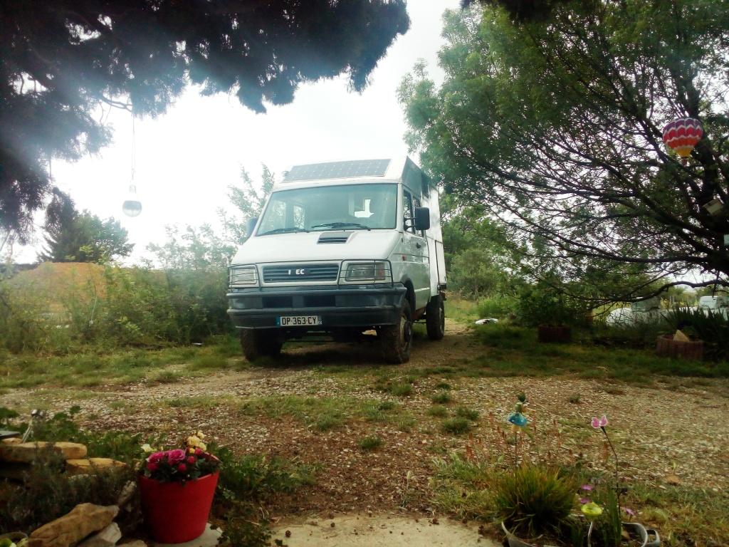

BONJOUR, JE vide un 4X4 40/10 il va rester le châssis en bon état plus papier et une caisse en mauvais état cela intéresse quelqu'un ? pour 500€
D'autre part l'un de vous a t'il déjà greffé une boite de vitesse 5s200 en remplacement d'une boite 2826 5 standard car comme les 40/10 tirent très court 100KM/H à fond et que je ne suis pas sur que le couple conique du pont avant soit le même que le couple conique du pont arrière, (c'est courant de mettre un rapport de couple conique plus long sur les 2 roues motrices), mais sur les 4X4 je ne suis pas parvenu à trouver l'info si c'était le même couple conique avant et arrière ou si celui de l'avant à les dents dans l'autre sens puisque le pont à le nez vers l'avant et donc logiquement il tourne dans l'autre sens, ??? Je saurai dans une quinzaine de jour car je vais virer et ouvrir les ponts de celui que je vide (c'est pas celui de la photo bien sur)
je part sur une boite plus longue 5S200 car la troisième est de rapport 1,52, la 4eme est de rapport 1 et la 5 ème de rapport 0,78 sur les boites 5S200 donc gain de presque 25% en vitesse on peut rêver de rouler à 125km/h à 3500 tours et surtout de consommer moins, déjà que le 2,8L fait 122cv donc en principe je devrais récupérer puissance avec l'intercooler et le moteur d'un 35/12 et vitesse avec la boite
par contre l’intérieur est loin d'être fini, mais je pense aussi le vendre ainsi car j'ai de très très gros soucis de santé je l'ai mis sur le bon coin à 18000 à part cela je roule quasi tout les jours avec si cela intéresse qq bienvenue
