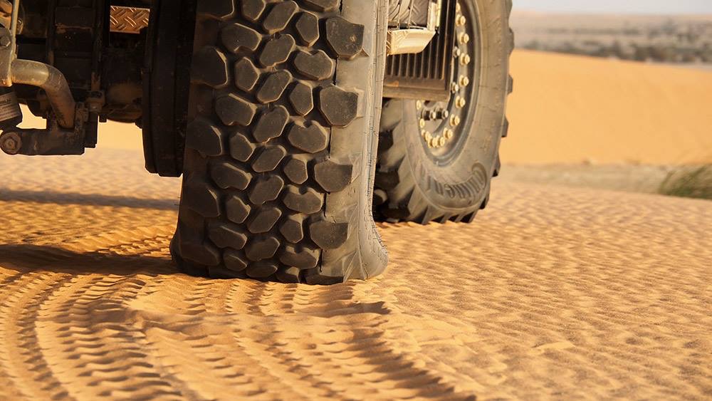

Message par Pat 33000 »
Un avis sur ces pneus ?
STF

Re: Un avis MPT 81
Message par STF »
Il ont l'air correct dans le sable portant... :roll:

Salut, j'ai cette monte sur mon camion. Ce serait à refaire, je changerais pour des profil en 22.5, plus facile à trouver à l'étrangé.
Concernant les MTP81 à proprement parler, 44000 Kms sont un maximum pour ces pneumatique, je travail en ce moment avec des camion qui sont équipé de ceux-ci, ils les change à 15000 Kms... Ils ont tendance à avoir une usure bizard quand on arrive au point de retaillage des gomme, avec des plats sur les pneux.
Je ne suis pas le seul à avoir eu ces problème avec, j'ai croisé deux trois voyageurs avec des porteur plus lourd ( 19T) avec les même symptôme.
Par contre, c'est un chouette profil TT, et dans le sable, on peut les dégoflé à 1.3 :twisted: :twisted: :twisted:

Tu prendrais quel dimension en 22.5?

Il faudrait que je me trouve des jantes ! Mais sinon, un profil de carrière, qui se rapprocherait des 14.00 en développé... :?:
Ou même des roues de remorques, elles me paraissent plus costaudes des flans...

Les jantes en 22.5 se fabriquent sur mesure pour pas trop chère.....
Ce qui ce rapproche du 14.00 ça doit être le 375/90r22.5...
Mais le plus facile à trouver c'est le 385/65r22.5

peut-on concrètement remplacer nos 365/85r20 par une monte en 22.5" ? plus facile à trouver
car sur mon barré rouge je n'ai que cette dimension :cry:

Salut Fab,
Pour on CAM je pense qu'il faut faire la demande à Renault.
pour les S170 en plus de 11.5T il y a la double monte. mais on passe alors en jumelé sur l'essieu arrière à cause des indices de charge des pneu et capacité des essieux et répartition des charges!

C'est plus simple en suisse pour une fois....
Pour le mien d'après l'homologation qui doit correspondre à votre barre rouge...
Ça dit que je doit avoir une circonférence max de 3339mm avec une tolérance de 8% et je peut monter n'importe quel dimension qui dépasse pas.... et que je respecte la largeur de voie max.

En France aussi, il est possible, à diamètre équivalent bien sûr, de mettre une autre monte, j'ai déjà vu le cas pour du VL, j'ai aussi un cas de PL mais je n'en suis pas sûr à 100% (ça date..)

On est bien d'accord que pour un saut en Afrique du nord, en Europe, bref, dans le coin, passer 6 roue en 22.5 n'est pas le plus intéressant.
L'idée à laquelle je pense, est de garder un jeux en 20' pour la France et son CT !
Le 22.5, c'est plus pour les OverLander, car, comme dit plus haut, au bout de 44000 Kms de pistes, les MTP on vraiment ramasser.
J'en ai 4 a changer sur 6.
Je sais qu'en Am.Sud et en Asie, il est très difficile, voire impossible de trouver des 20', alors, oui, je pense que pour le long cours,le 22.5
reste la MEILLEUR OPTION.

Pour les jantes en sur mesure, je n'ai aucune idée du prix ?
Et oui, dans ces tailles, il y a une jolie offre. Le Goodyear Off road est pas vilain en plus ;)

entre 250 et 300 euros la jante !

250chf la jantes....
