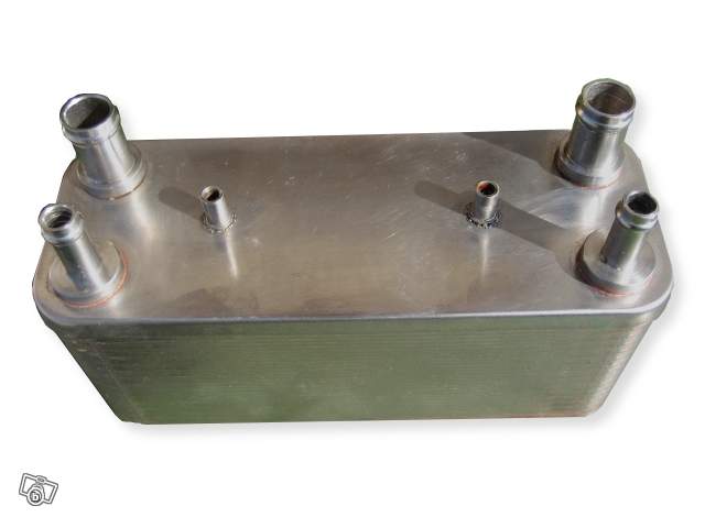

pour tout ceux qui souhaitent séparer le circuit de refroidissement de leur camion avec le circuit de chauffage 'domestique', il y cet échangeur a priori super bien fait...
http://www.leboncoin.fr/vi/68283771.htm?ca=12_s

echangeur a plaques... on a déjà éffleuré le sujet quelques fois...avec marcodef peut être bien...
