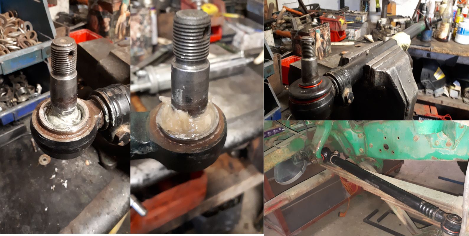

elles ont du jeu ?
perso, j'ai démonté ma mienne (renvoie de direction) en pensant qu'elle était morte. (aspect visuel assez négatif : plus de soufflet.
finalement elle a pas de jeu, juste un petit point dur, j'ai du coup juste changer les soufflets (trouvé chez agrizone)
resized_barre de direction.jpg (195.77 Kio) Vu 2320 fois

non pas besoin d'outillage spécialisé pour les soufflets, c'est des anneaux métaliques enroulée qui s'écarte avec les doigts quand tu les relache il se réenroule tout seul. un peut comme un anneau de porte clé.
pour la barre de direction j'ai juste eu besoin d'un arrache rotule.
