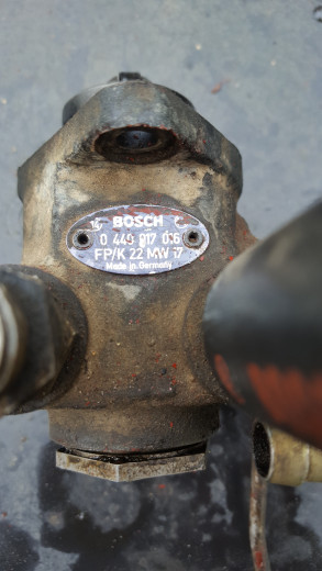

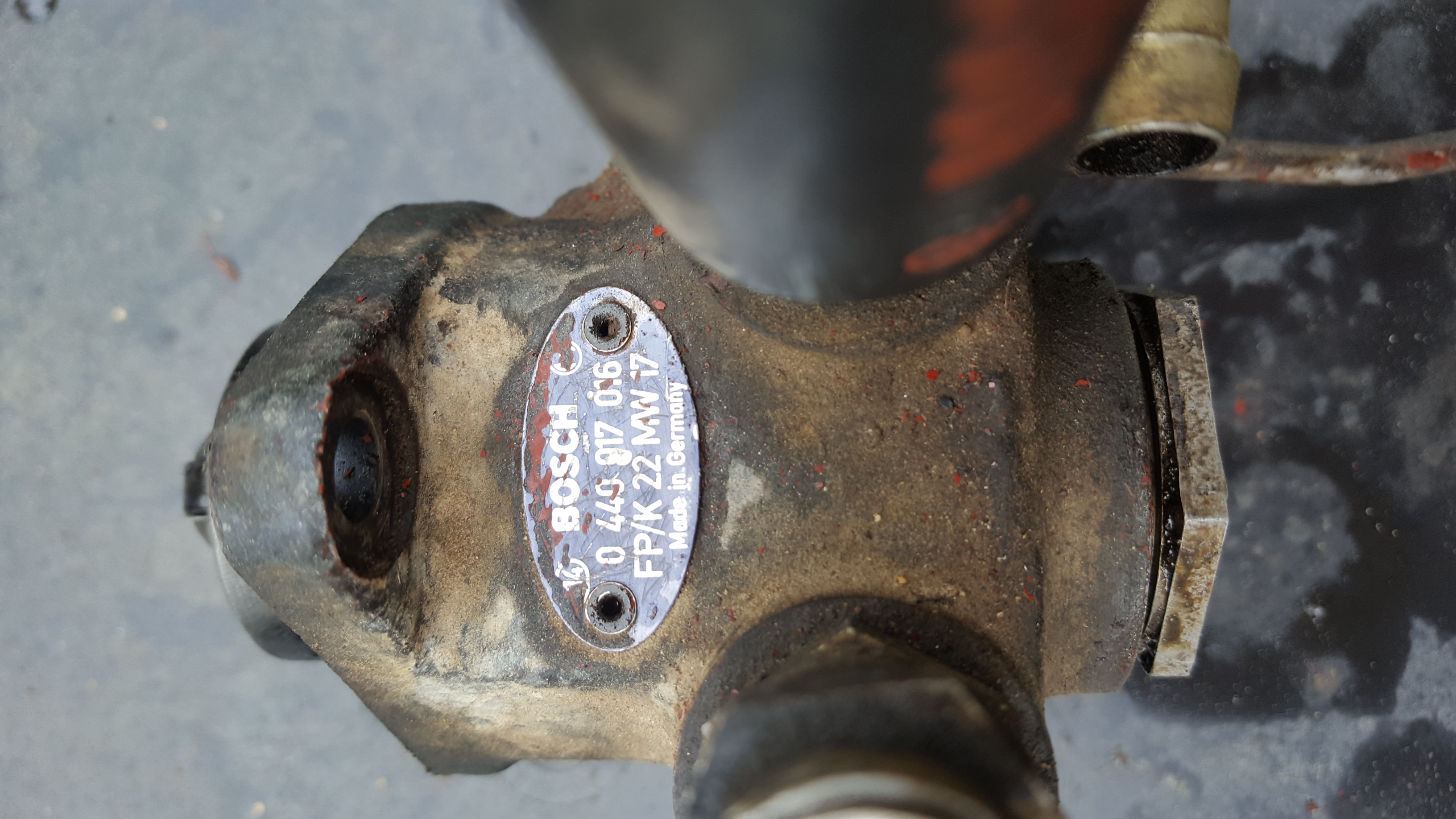

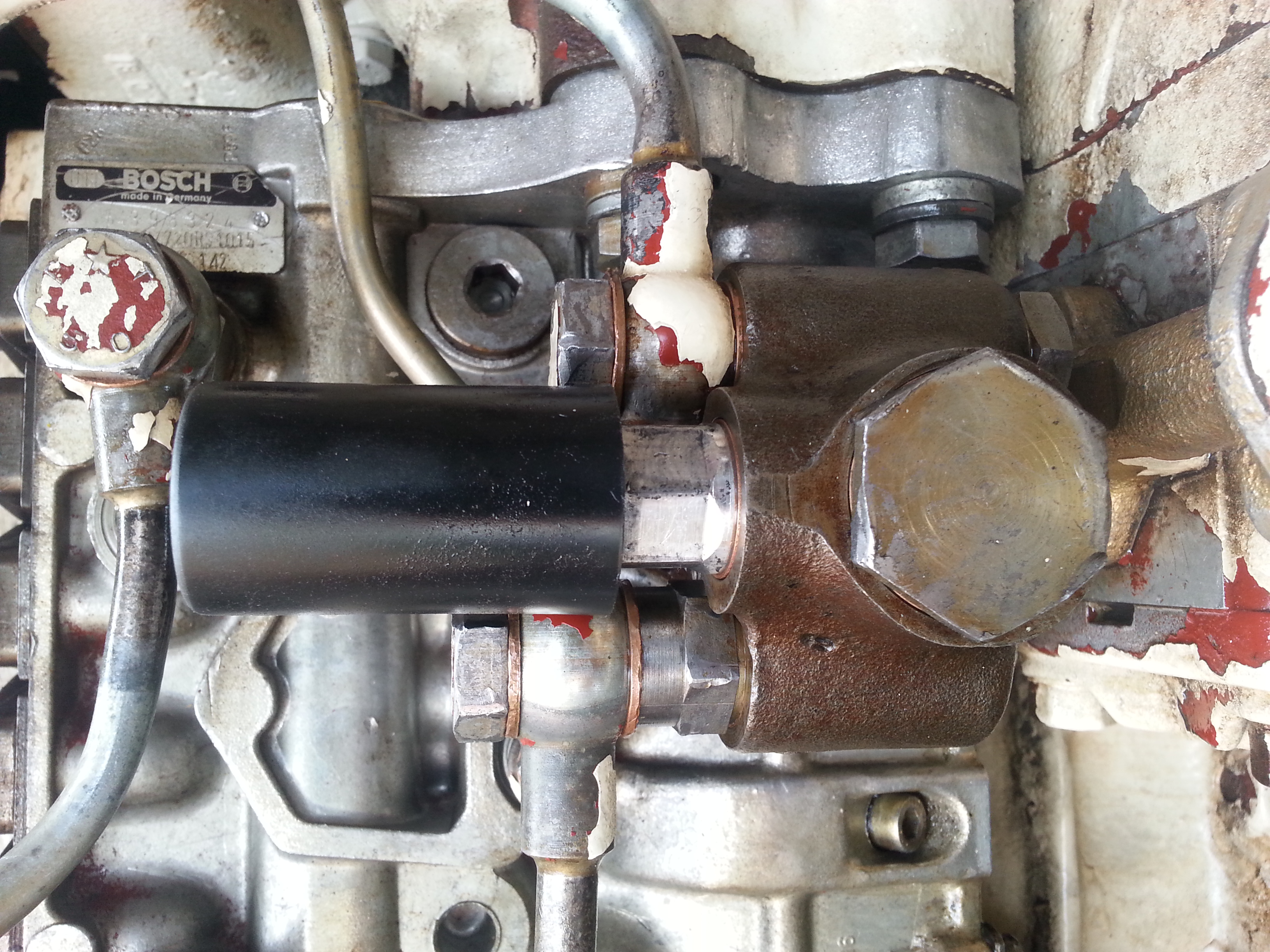

je cherche la référence du bloc de la pompe d'alimentation qui est sur la pompe a injection, ma plaque riveté est vide, je voulais savoir quel numéro vous avez dessus !
car mon bloc ne correspond pas au Référencement chez iveco

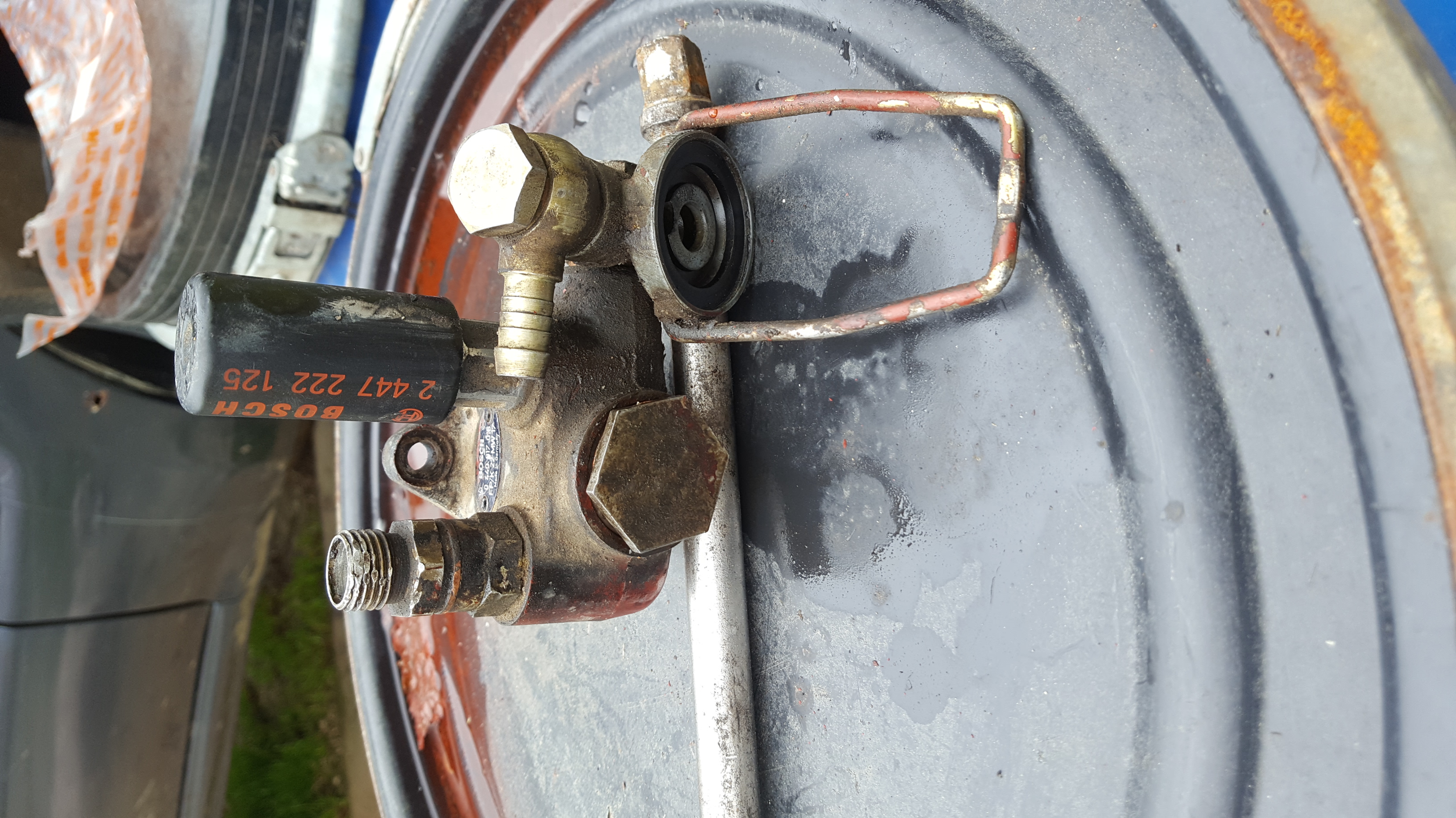

car il s'est fissuré au niveau des 3 points de fixation donc fuite d'huile et un joint en cuivre fixé dessus est foiré donc prise d'air
merci

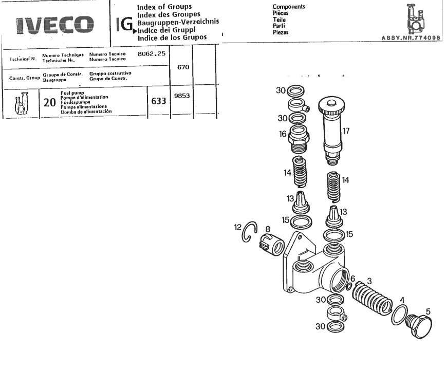

:thumbup: merci come !
apparemment j'ai trouvé et commander, la réponse dans 15 jours ! :mrgreen:

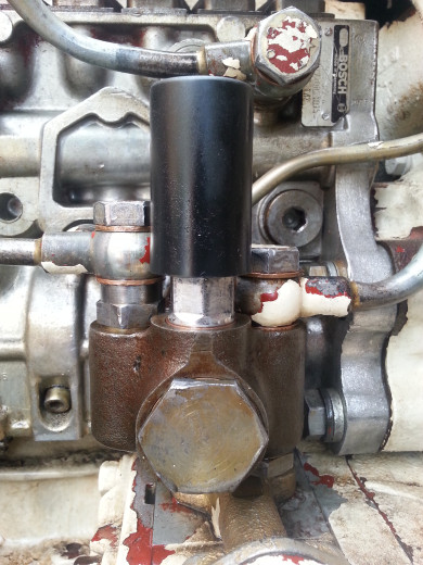

je sais pas si tu t'ai baser au ref du mien mais,t'a du le voir, il est différent.....

:mrgreen: t'inquiète j'ai vu qu'il était différent :lol:
t'as ref + ma photo :drinkingcheers:
j'attend de voir le résultat :roll:

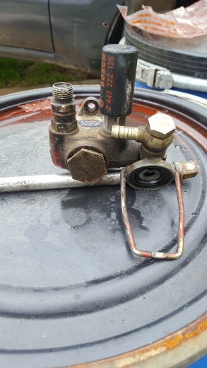

cool...combien ça vaut un bidule comme ça?
étonnant que le carter,pourtant en font ai casser ....du coup t'a fait comment pour le démonter?? t'a galéré ??

le bidule bosch = 400 euros :twisted:
le bidule tout court 150 euros :mrgreen:
il ne le fabriquent plus ,a part les pièces à l’intérieur, c'était un peu la merde a trouver, bosch eux même n'en n'ont plus et aucun stock dans toute la france :thumbup:
j'ai démonter le bloc et les tuyaux ou il y a du liquide de direction pour pouvoir le sortir,sinon impossible orch
