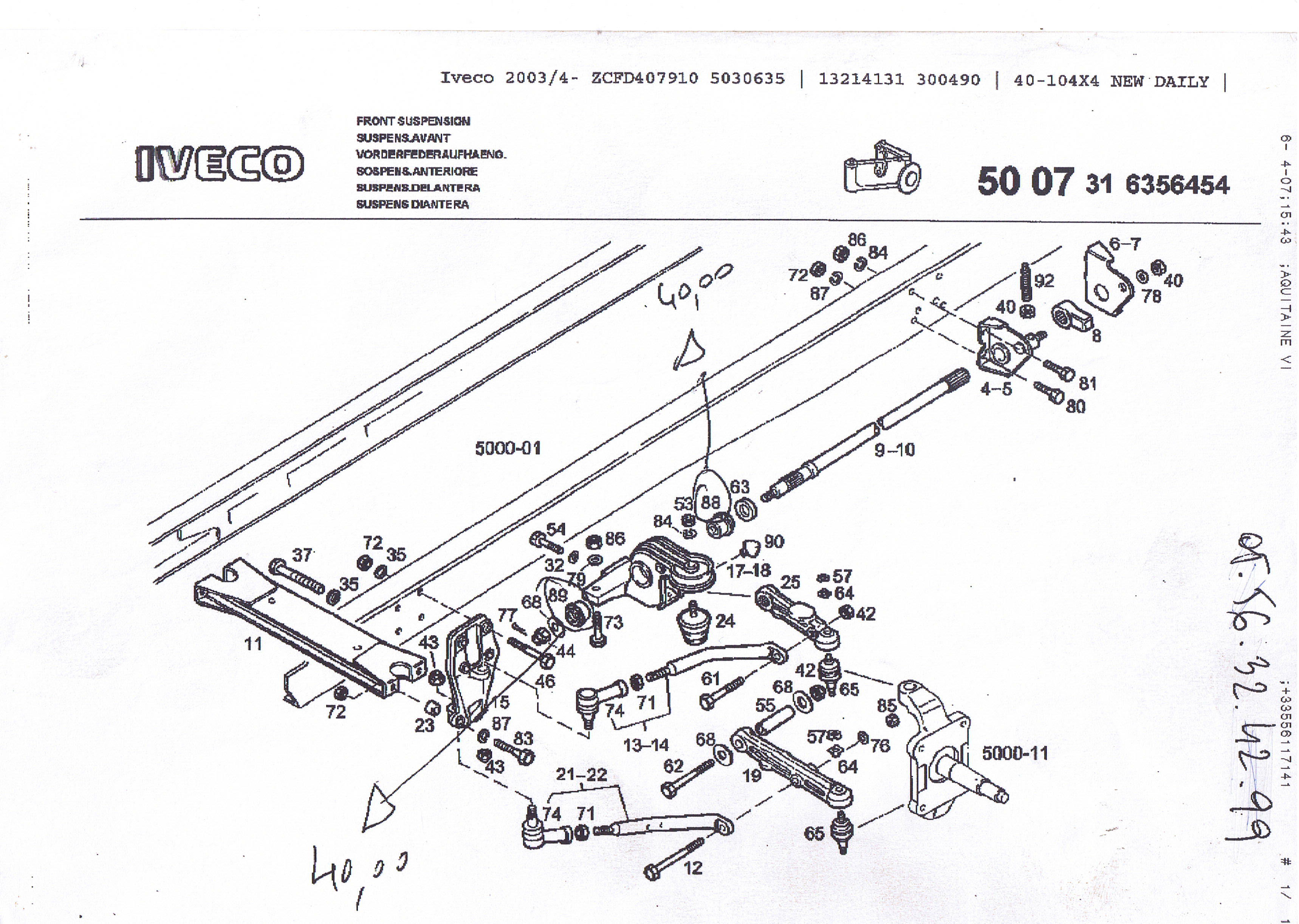

Salut a tous, tout est dans le titre, je voudrais remplacer mes silents bloc sur mon Iveco 35.10 et j'ai trouvé le tuto, mais je ne trouve pas les pièces. Alors si quelqu'un a un tuyau, merci.

Je te transmet ci-dessous un des échanges de mail avec le vendeur de pièces-verdi (ex: pièces-iveco.com).
Ils ont toujours été super efficaces pour me trouver les pièces dont j'avais besoin !
Aplus
Cyril
Je ne passe donc pas directement par leur site mais contact le vendeur par mail (à piecesverdi@gmail.com ) puis il me rajoute les ref sur le site.- 4 silentblocs des bras inférieurs des triangles de suspensions avant visibles sous le repère 39 sur l'éclaté "massif 1.pdf" ci-dessus nommés "boccola elastica",
ref : 1391347/ 46.24€ TTC unitaire
- 4 silentblocs des bras supérieurs des triangles de suspensions avant dont je n'ai pas la référence mais sur la doc "suspens_avant" il s'agit des repères 88 et 89, donc 2 de chaque.
Repère 88 ref 60143420 / prix 61.96€ TTC unitaire
Repère 89 ref 60143421 / prix 64.36€ TTC unitaire

Merci, grâce aux numéros que tu m'a filé et en fouillant j'ai trouvé ça en Angleterre
https://www.ebay.fr/itm/NEW-BIRTH-REAR- ... SwhvFZCNBM
A 18€ TTC /pièce pour le 33/33/57mm qui en rupture sur internet en France.
Et ça en France
https://m.piecesauto.fr/lema-14348179.html
https://m.piecesauto.fr/febi-bilstein-1875111.html
A 10€ TTC /pièce
Et ça en France
A 10€ TTC /pièce
