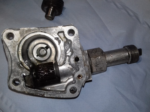

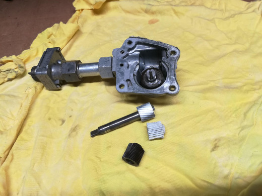

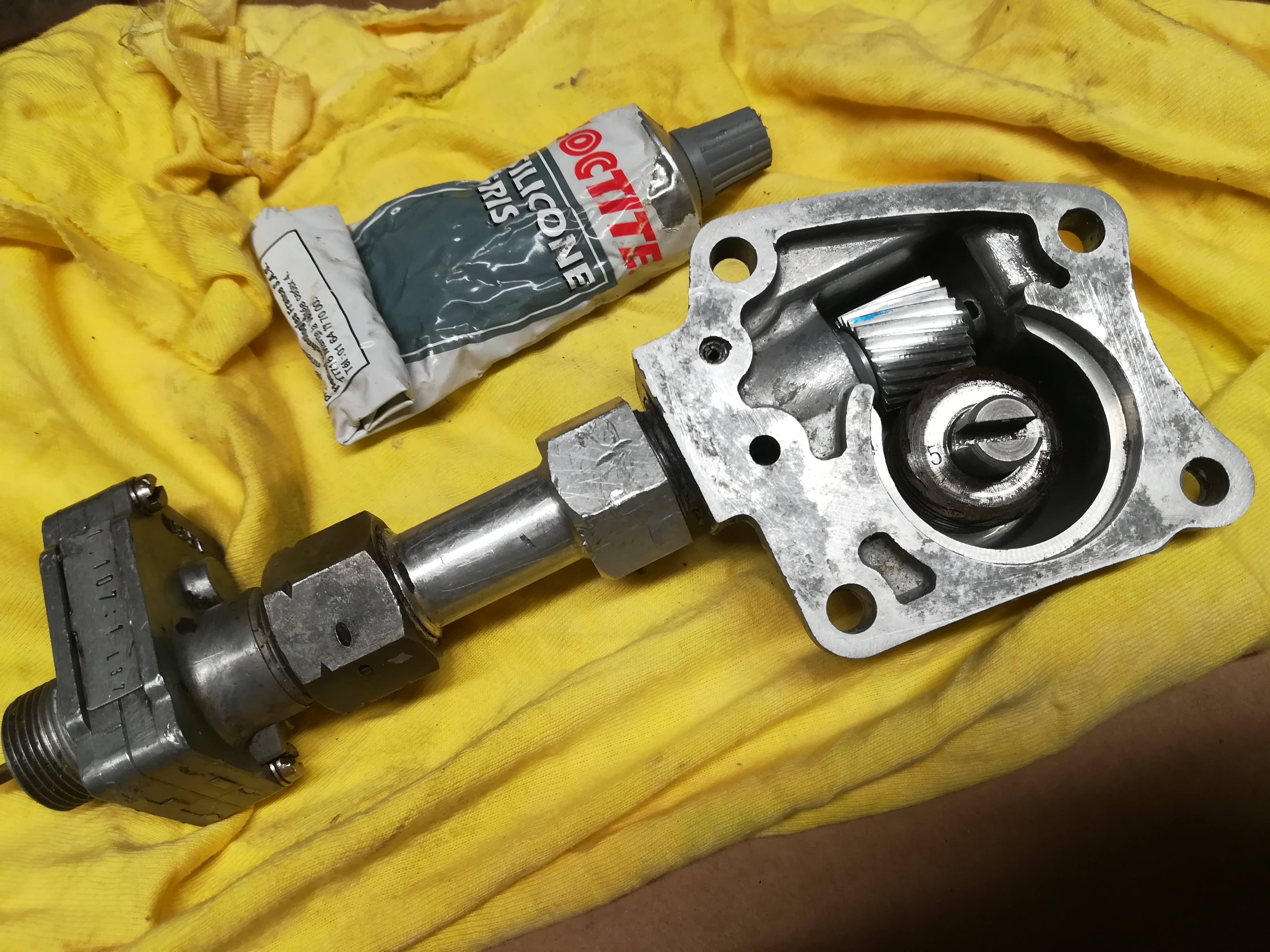

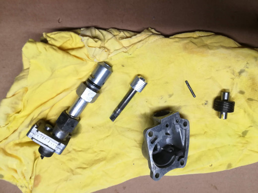

comme je l'avais promis a certain....voici un petit compte rendu de mes essais/recherches de remplacement du pignon de tachy.

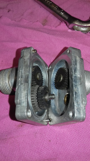

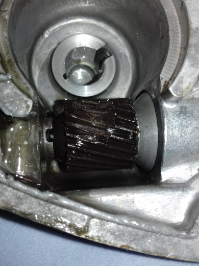

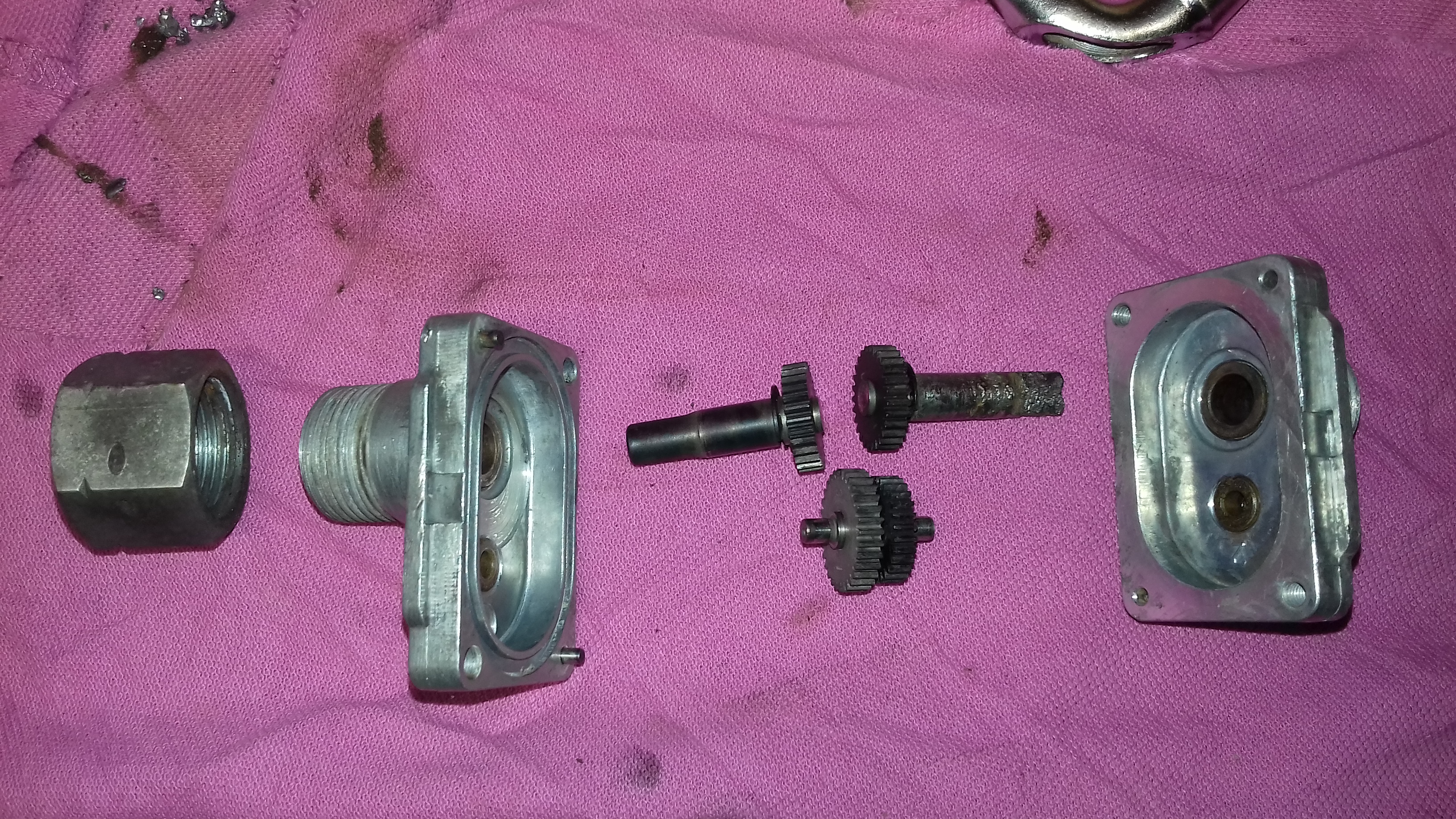

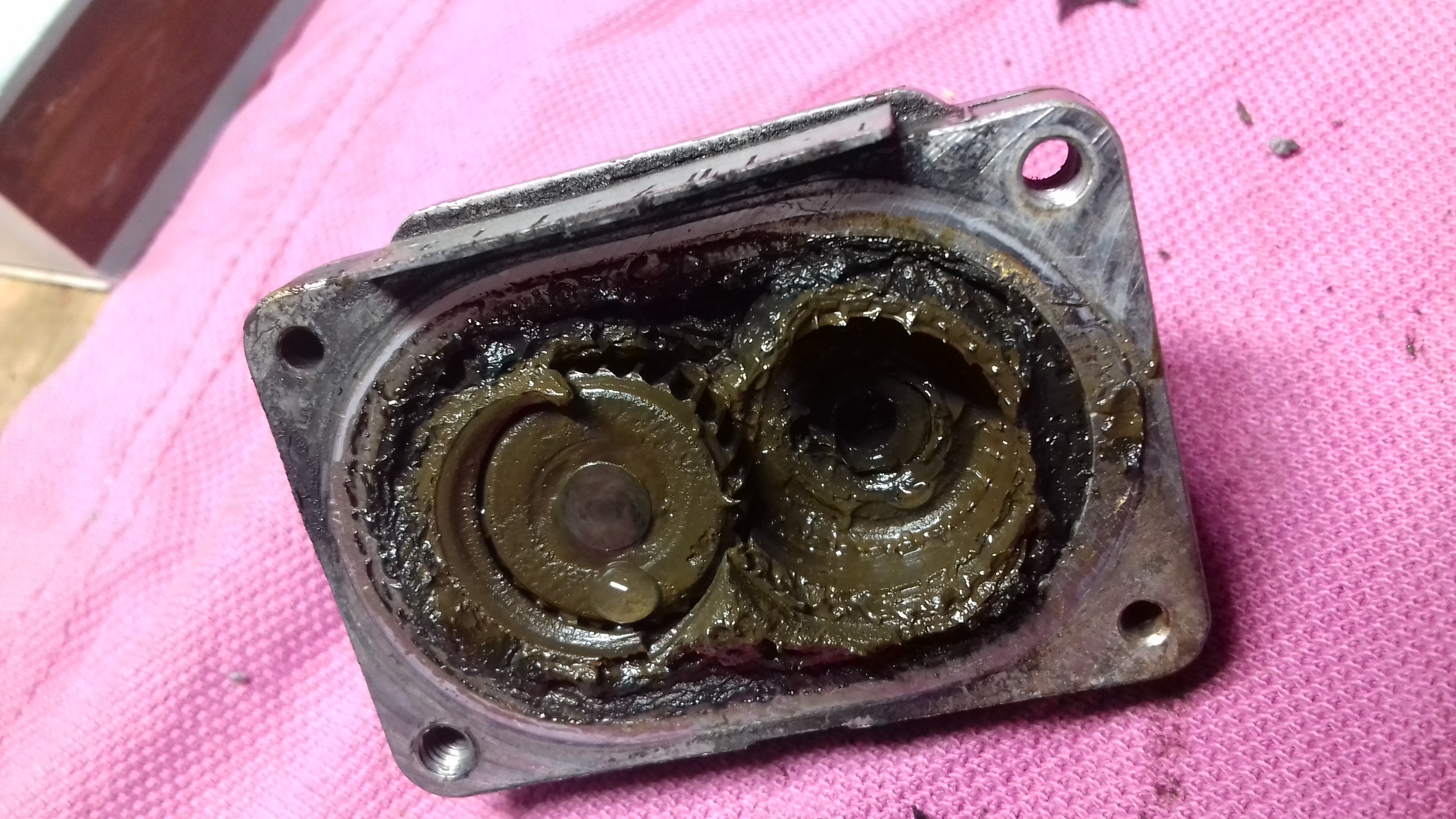

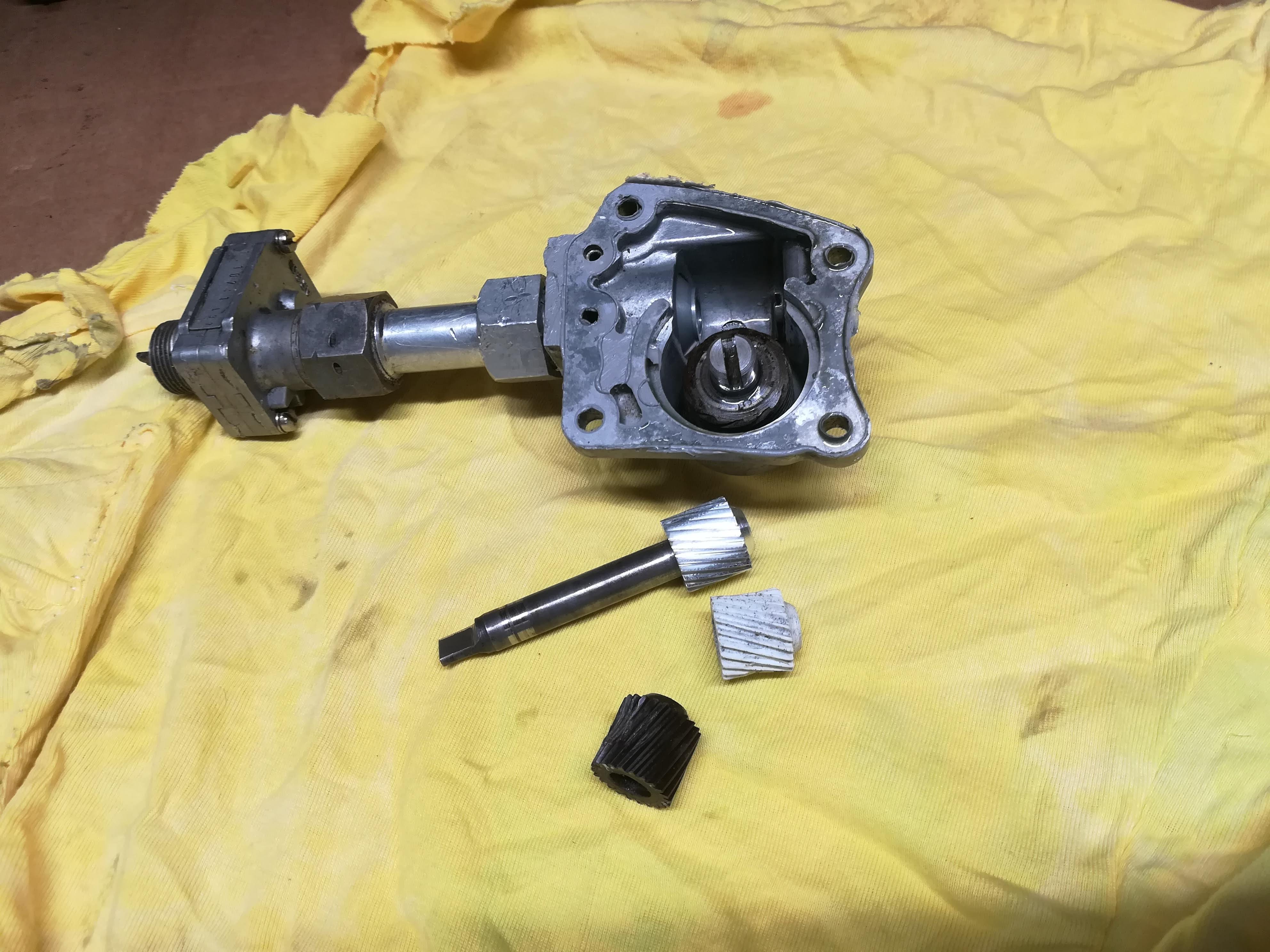

de l'eau est entrée dans le "démultiplicateur" de tachy (le 1er truc au bout du câble du compteur :D )
il a grippé, et c'est le pignon en plastique du tachy qui a morflé ! la BT a continué de tourner !

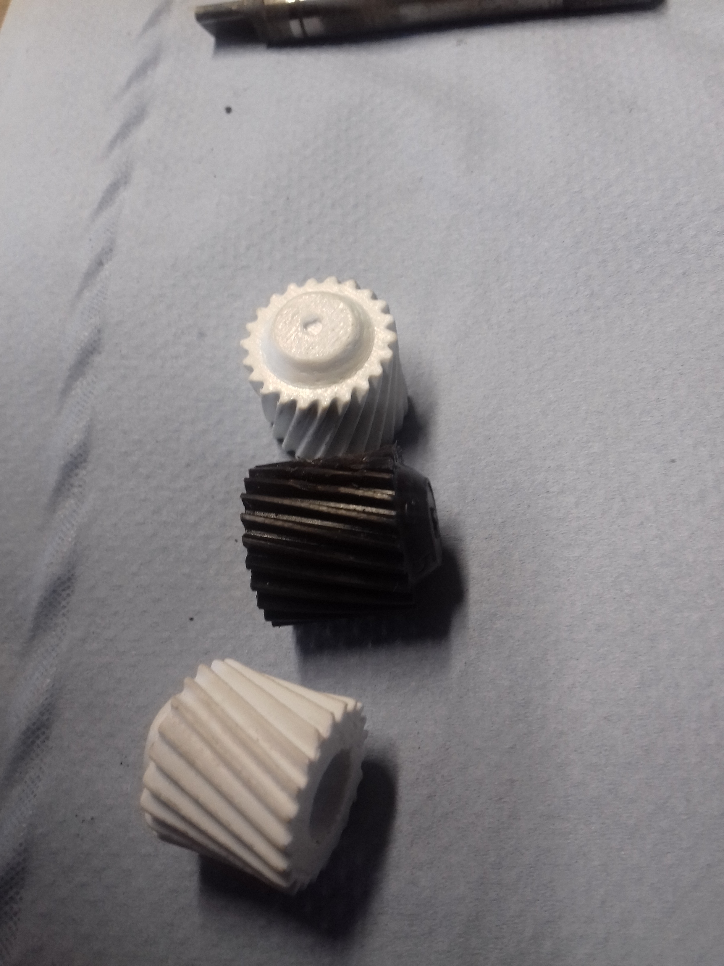

donc, je l'ai fait imprimer en 3D grâce au fichiers de Xavier.

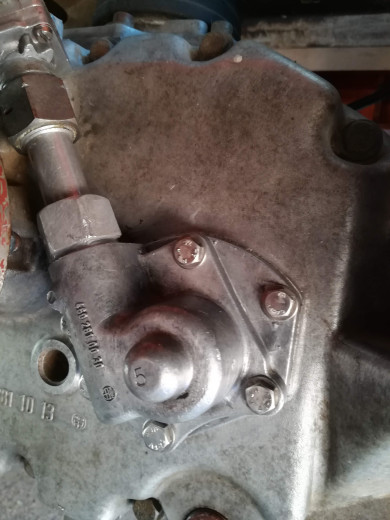

pour la matière, j'ai pris du PA.
c'est un nylon, très dur, et qui tient (qui ne tient qu') a 70-75 degrés.

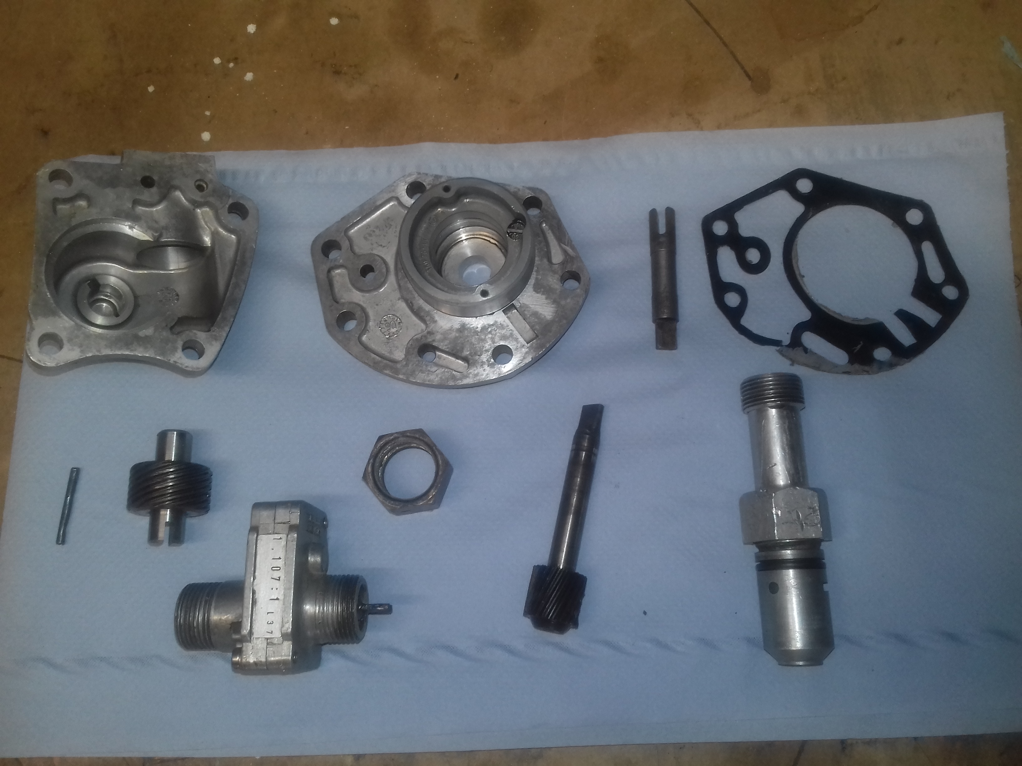

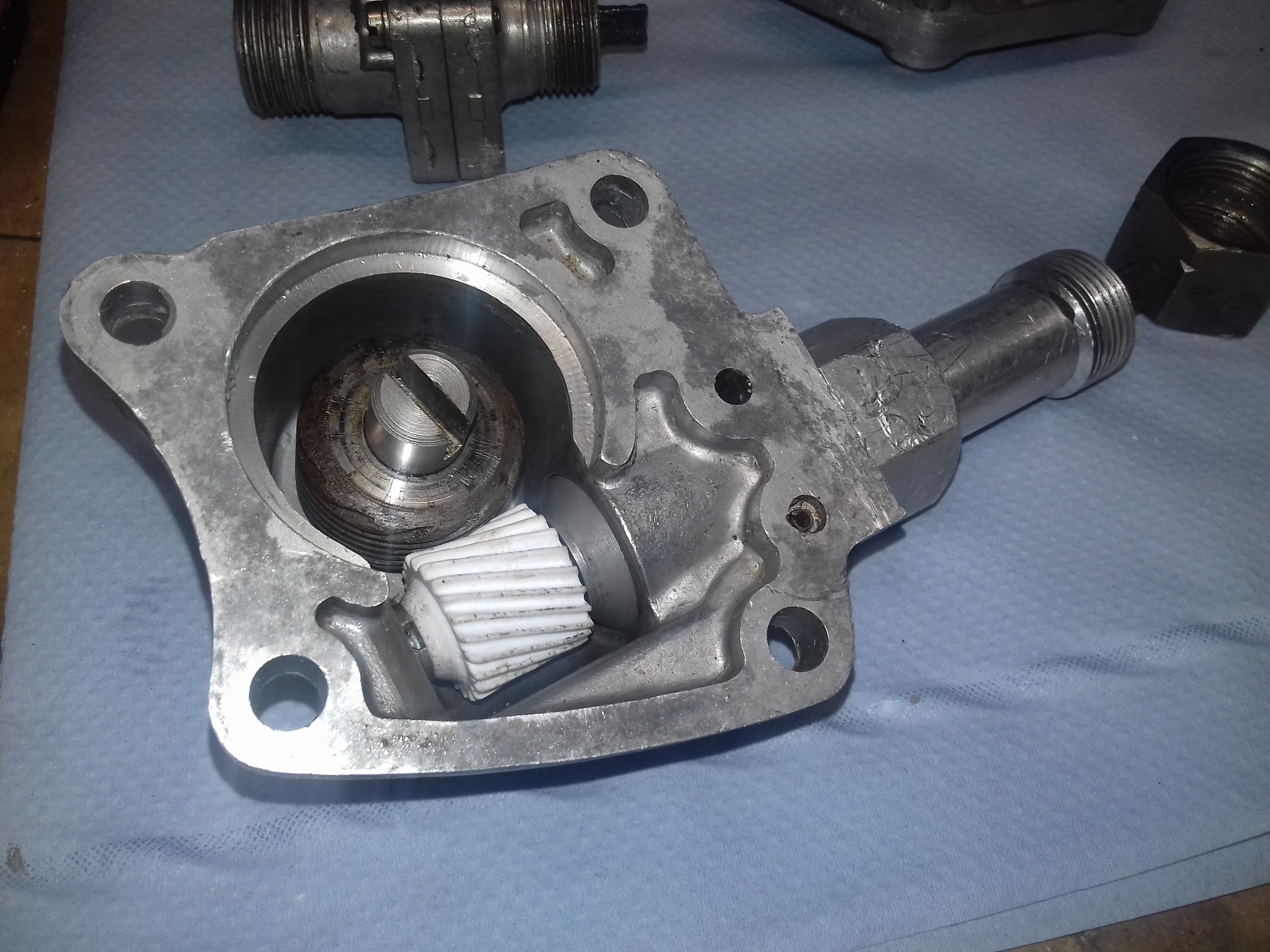

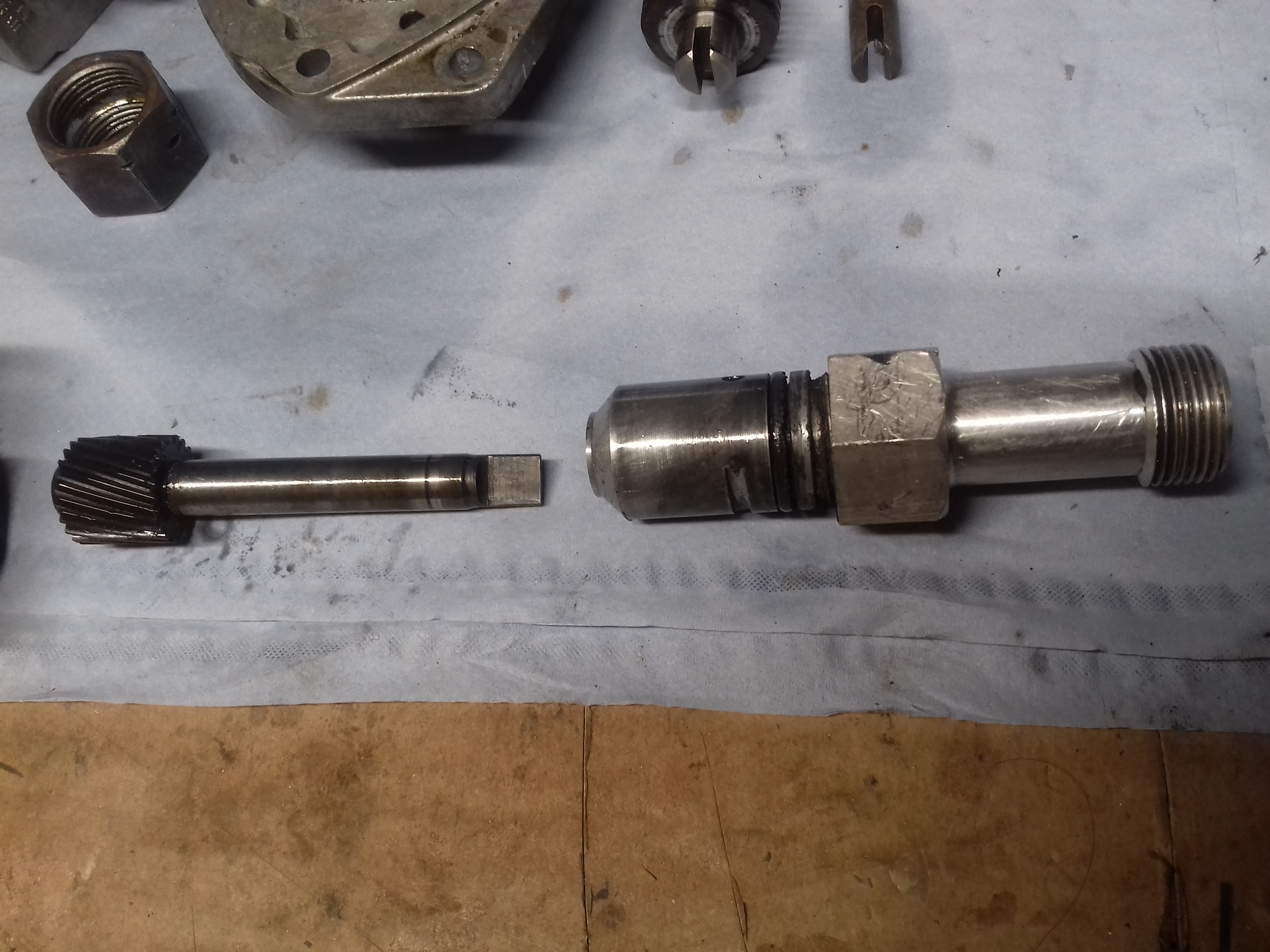

pour la 3eme photo, j'ai mis de la graisse dans la pignonnerie après la photo ! :D
bon, ca a l'air super chouette.....
ben ca tient 300 km le nylon ! a 35 degrés au mois d'aout, le nylon, c'est 300km.
en fait ca a marché impeccable tout le temps qu'on roulait. c'est en s'arrêtant sur une aire, qu'il n'y a plus eu d'air sur la BT, et qu'elle est montée en température pendant quelques minutes.
c'est la que le nylon a pas dégusté !!
bref, je suis a la recherche d'un fabriquant de pignon,( et y'en a un pas trop loin), pour le faire usiner en bronze ou en laiton.
donc, je vous tiendrais au courant de la suite.....

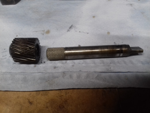

Alors après moultes et moultes essai et recherche en impression 3D....
Ben rien n'est concluant...les imprimeurs 3D ne connaissent pas souvent leur materiaux et proposent toujours du nylon....qui fond ....
Les autres ne travaillen t pas avec les particuliers....

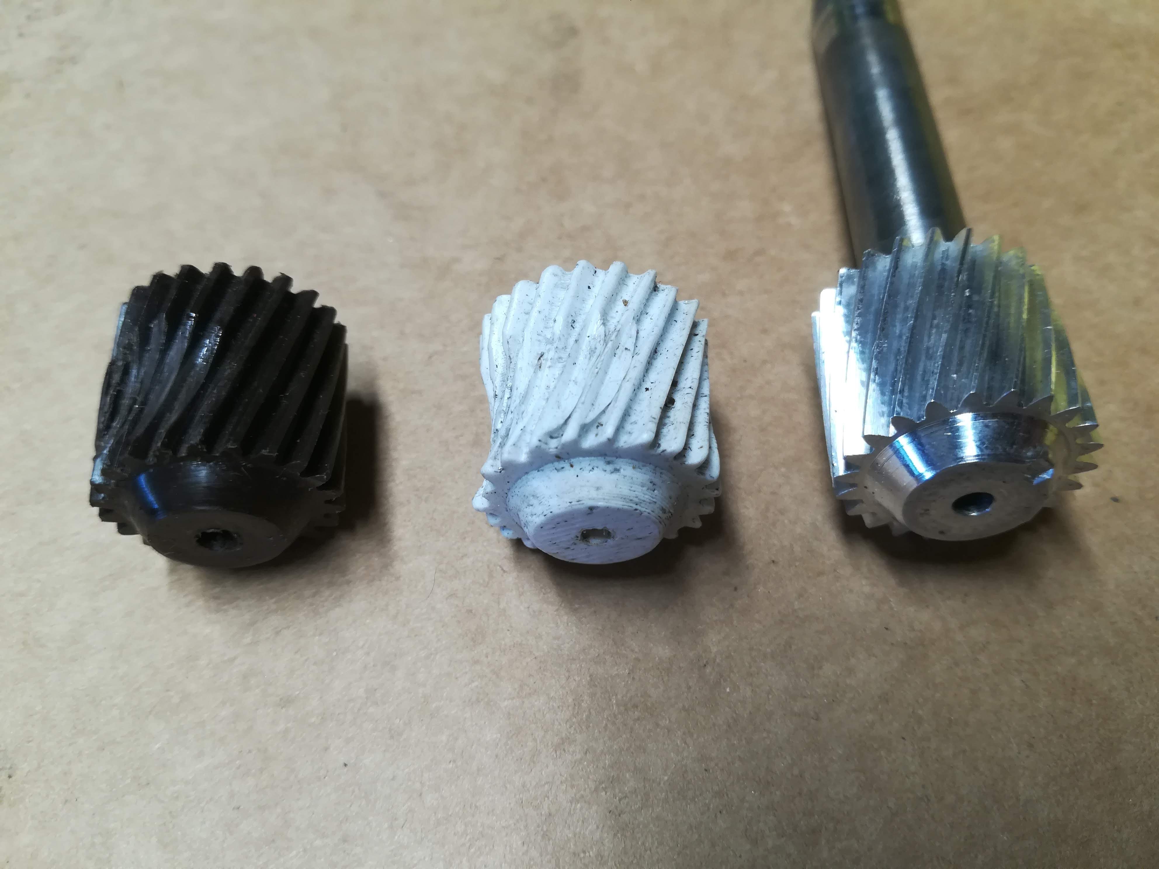

Donc j'en ai eu marre et j'ai fait refaire un pignon en alu.
Il est en place depuis ce matin, et je vous dirai si ca tient...
Le marron est celui d'origine, le blanc est en nylon (impression 3D ), et l'alu.
