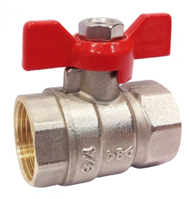

Nous allons donc, si on fait deux départ, faire deux retours avec des vannes.
La solution du transferts, c'est bien aussi, mais ça fait une pompe en plus.
Normalement avec des vannes, une fois que le circuit est amorcé, en passant d'un réservoir à l'autre, il ne devrait pas y avoir de désamorçage.... :roll:
Petite question subsidiare..
Des vannes pour l'eau doivent normalement résister pour du gasoil, non ? :?: :roll:
Parce que le Maroc, c'est quand même l'Afrique..... Mouhaha
De ce genre...

Message par SYLVAIN110 »
Aucun problème avec ça :thumbup:

Re: Débit pompe gasoil
Ah ben :thumbup: Thks
Comme quoi, on s'inquiète pour peu de chose. Mouhaha
