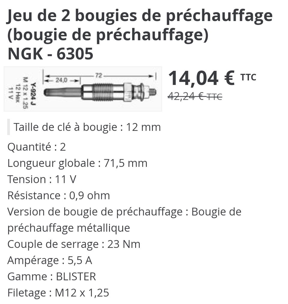

Ce genre la, courte et pas chere ^^
Il faudrait boucher les trous des 400g, taraude les bouchon au M12 125 et ça serai pas compliqué
Reste à savoir si ça chaufferait suffisamment.. quitte à en mettre des plus longue, de sorte à ce que le crayon soit quasiment aussi long que le diamètre de la pipe :)

ouai mais malheureusement ça avait déjà été essayer sur le site intertp3, un membre avais mis 4 bougies de 205 d et le resultat etait deçevant, ça ne chauffe pas assez.... :?
