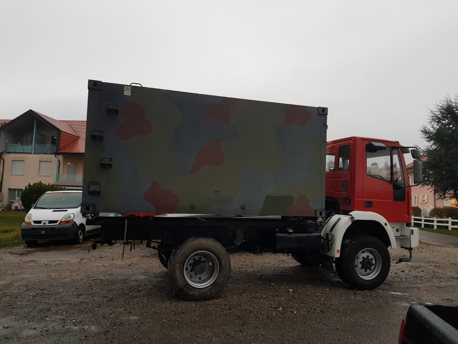

Je recherche un shelter M59 pour monter sur un plateau de S160

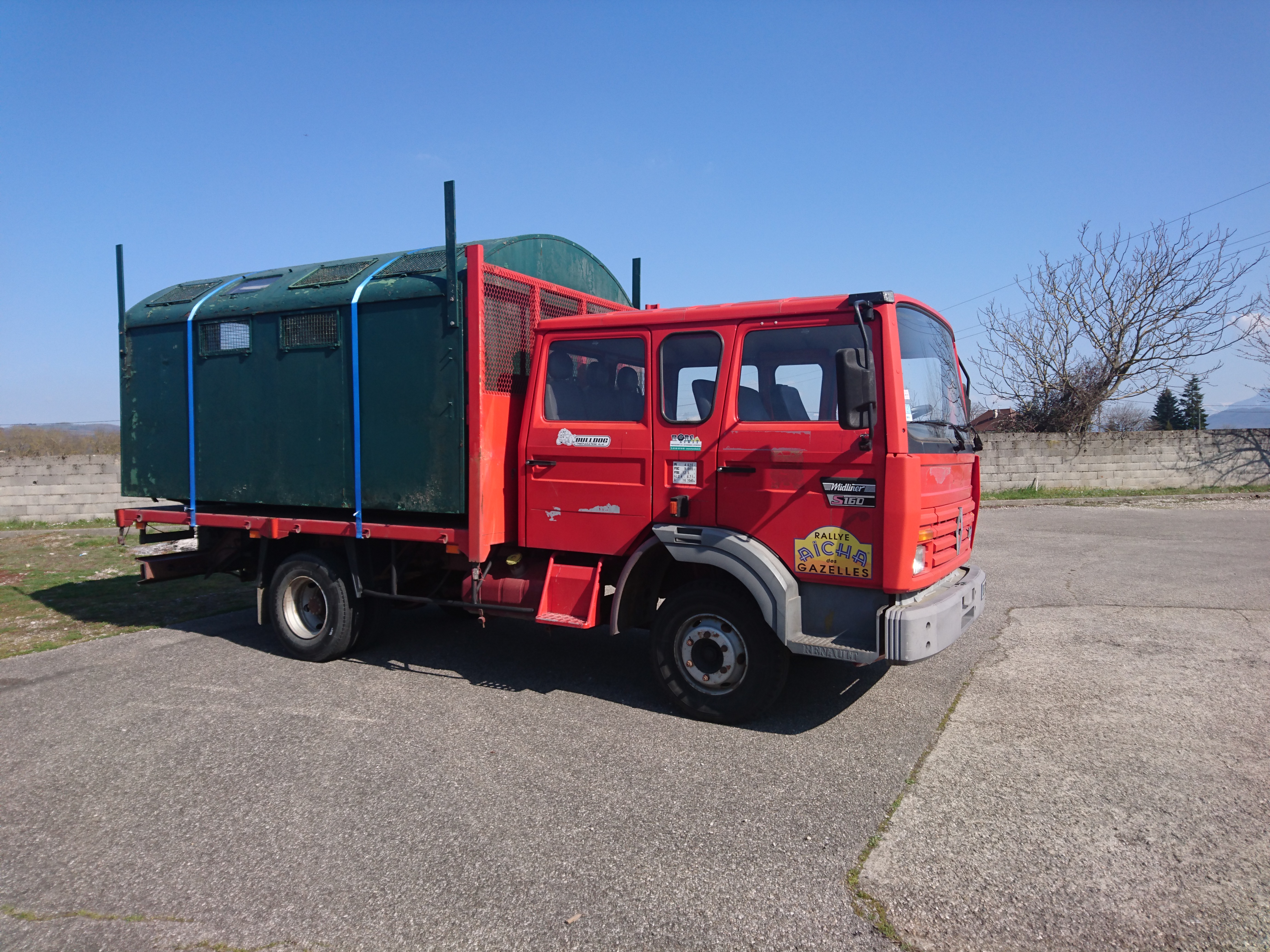

Trouvé !
La présentation de la greffe semble prendre :D

Ça prend forme.... et l'intérieur?
C'est quoi les dimensions?
kastor.agri
Expert Renault
Expert Renault
Messages : 95
Enregistré le : 25 janv. 2018 07:26
Re: Shelter M59
Message par kastor.agri »

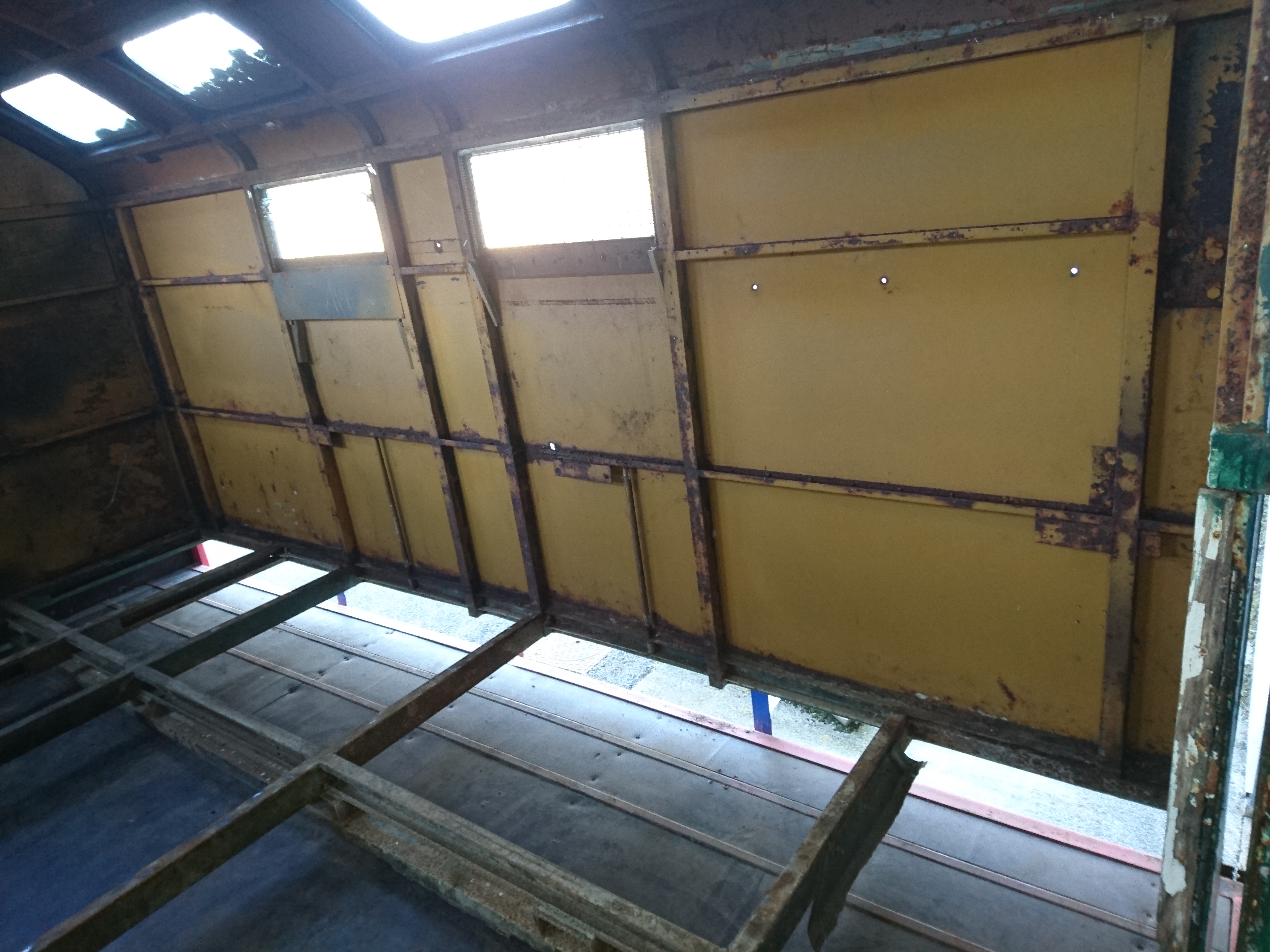

SYLVAIN110 a écrit : 05 avr. 2019 21:44 Ça prend forme.... et l'intérieur?

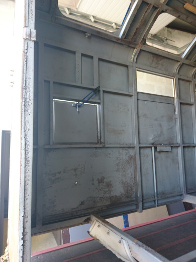

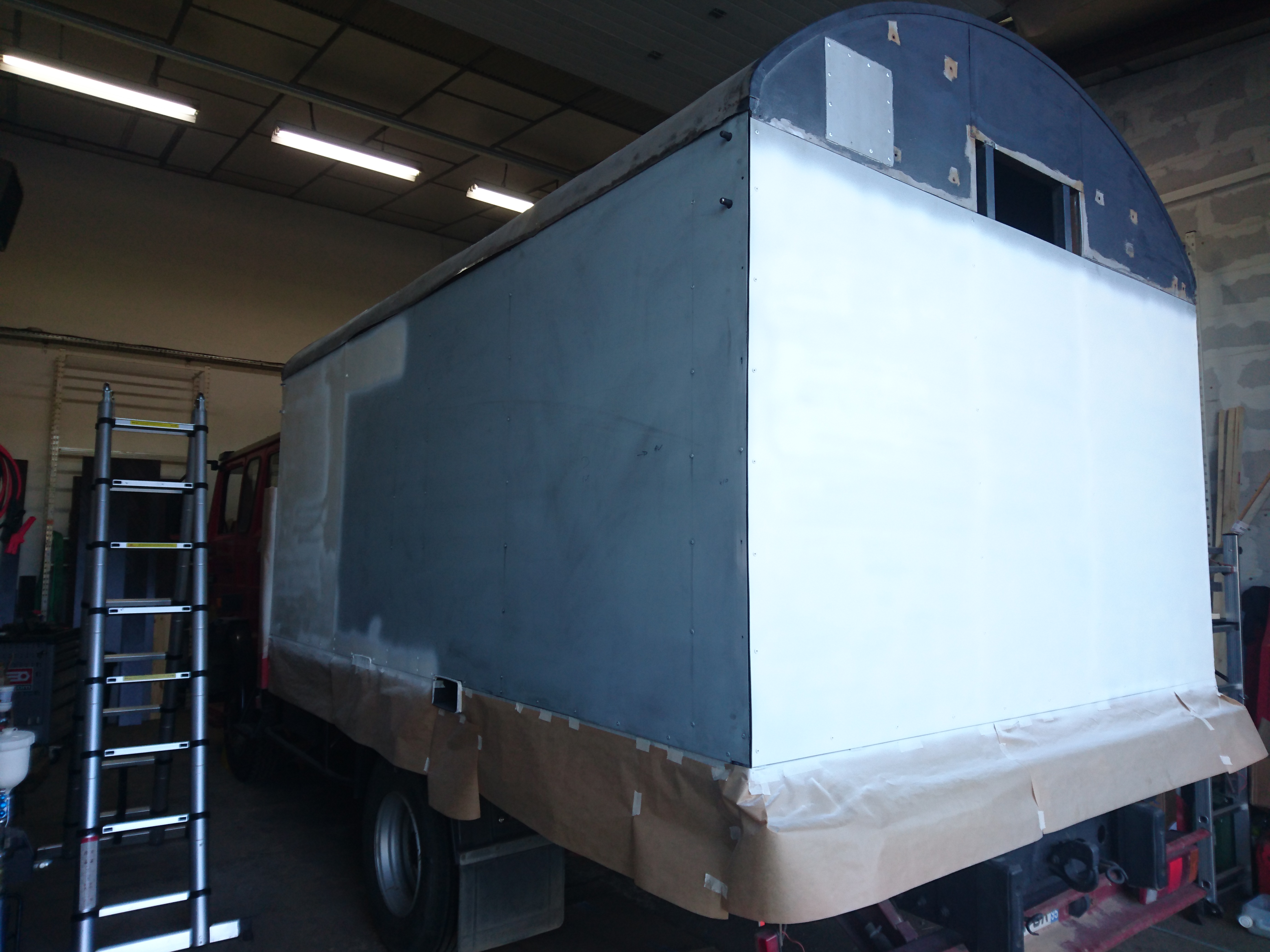

Il fait à l’extérieur L=3,75m x l= 2,35m Hmax=2,1m (posé sur les traverses qui ont été soudées dessous)
L’intérieur est 8cm plus petit (taille des profilés).
Selon mon calcul il pèse 830 kg (sans isolation ni plancher)
Je suis en train de créer le modèle CAO (disponible au format SolidWorks 2017 natif - ou autre format 3D d'export - pour ceux qui le veulent en MP)

je sais que le sujet n'est pas neuf mais je tente...

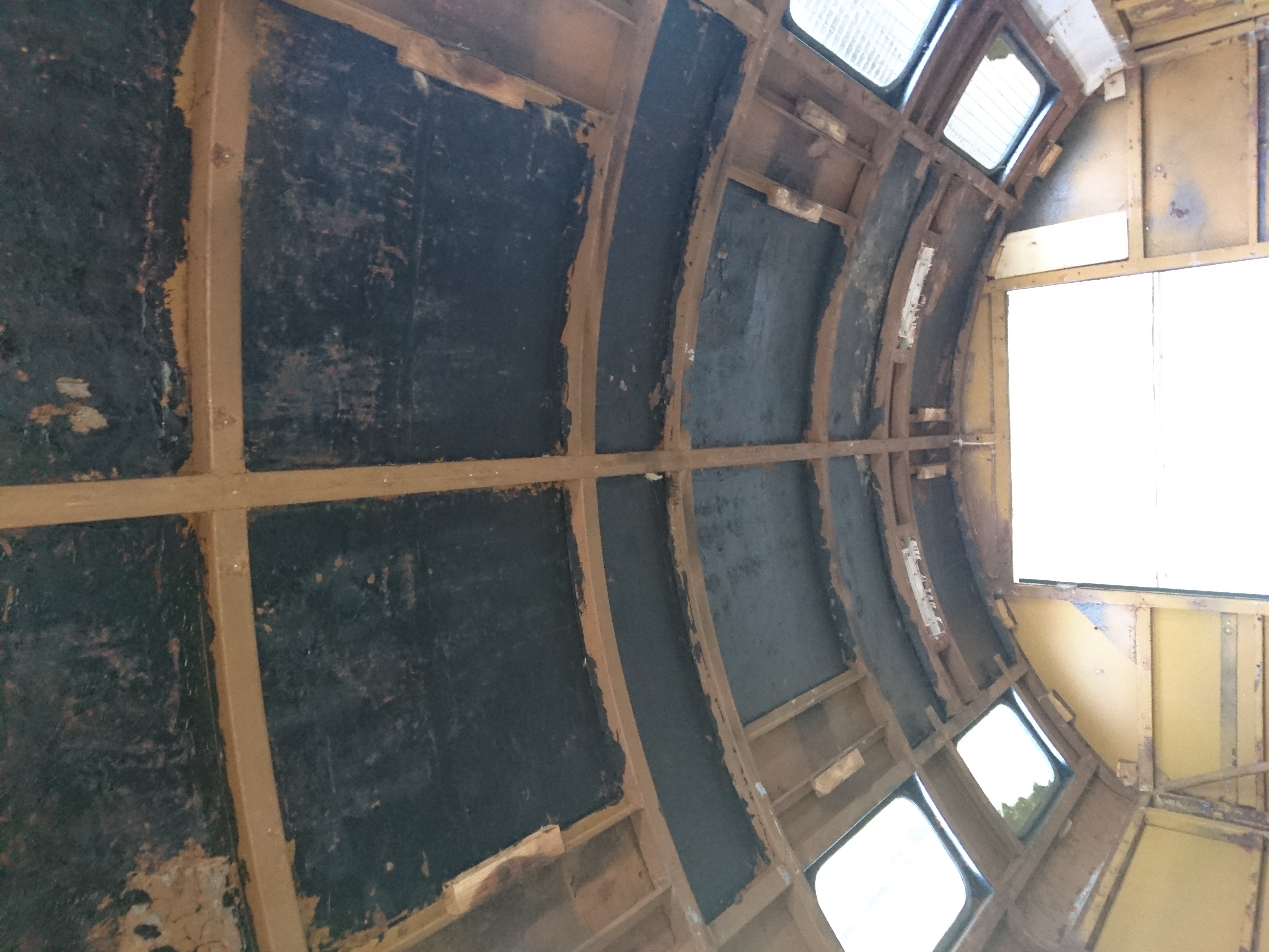

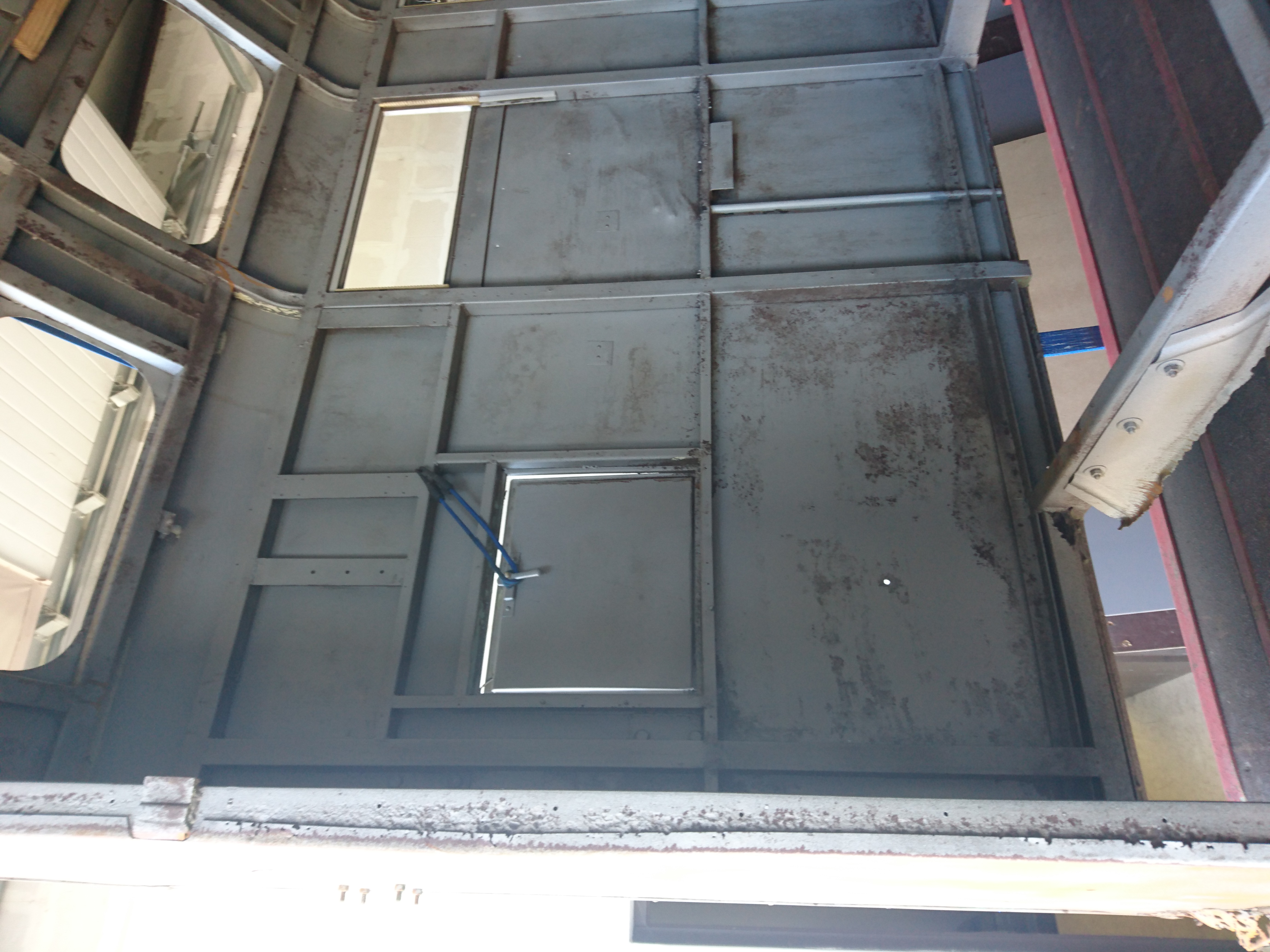

C'est une structure acier, mais les tôles extérieures sont aussi en acier?
kastor.agri
Expert Renault
Expert Renault
Messages : 95
Re: Shelter M59
Oui la structure est en acier, les tôles aussi (1mm). Après grenaillage j'ai vu que les miennes étaient pourries sous les fenetres.
Je les ai remplacées par des tôles EZ (électrozinguées de 1mm)
Plus d'infos à la demande. :D
kastor

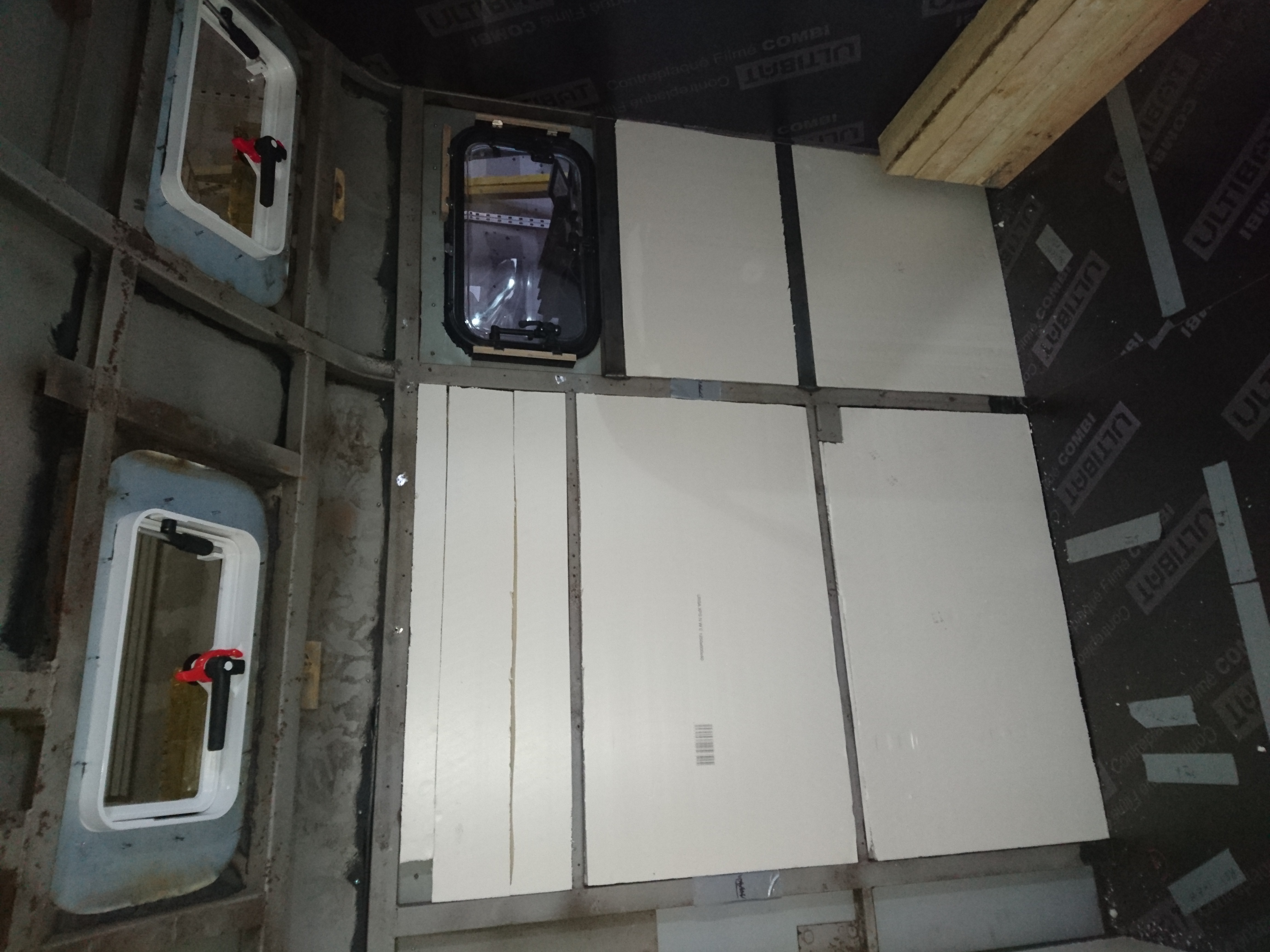

Comment vas tu faire pour l’isolation ?

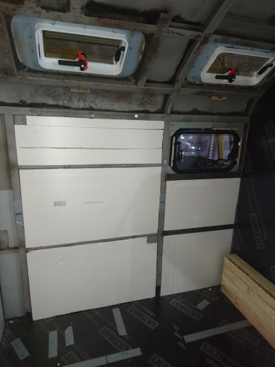

kastor.agri
Expert Renault
Expert Renault
Messages : 95
Re: Shelter M59
Désolé de la réponse tardive.

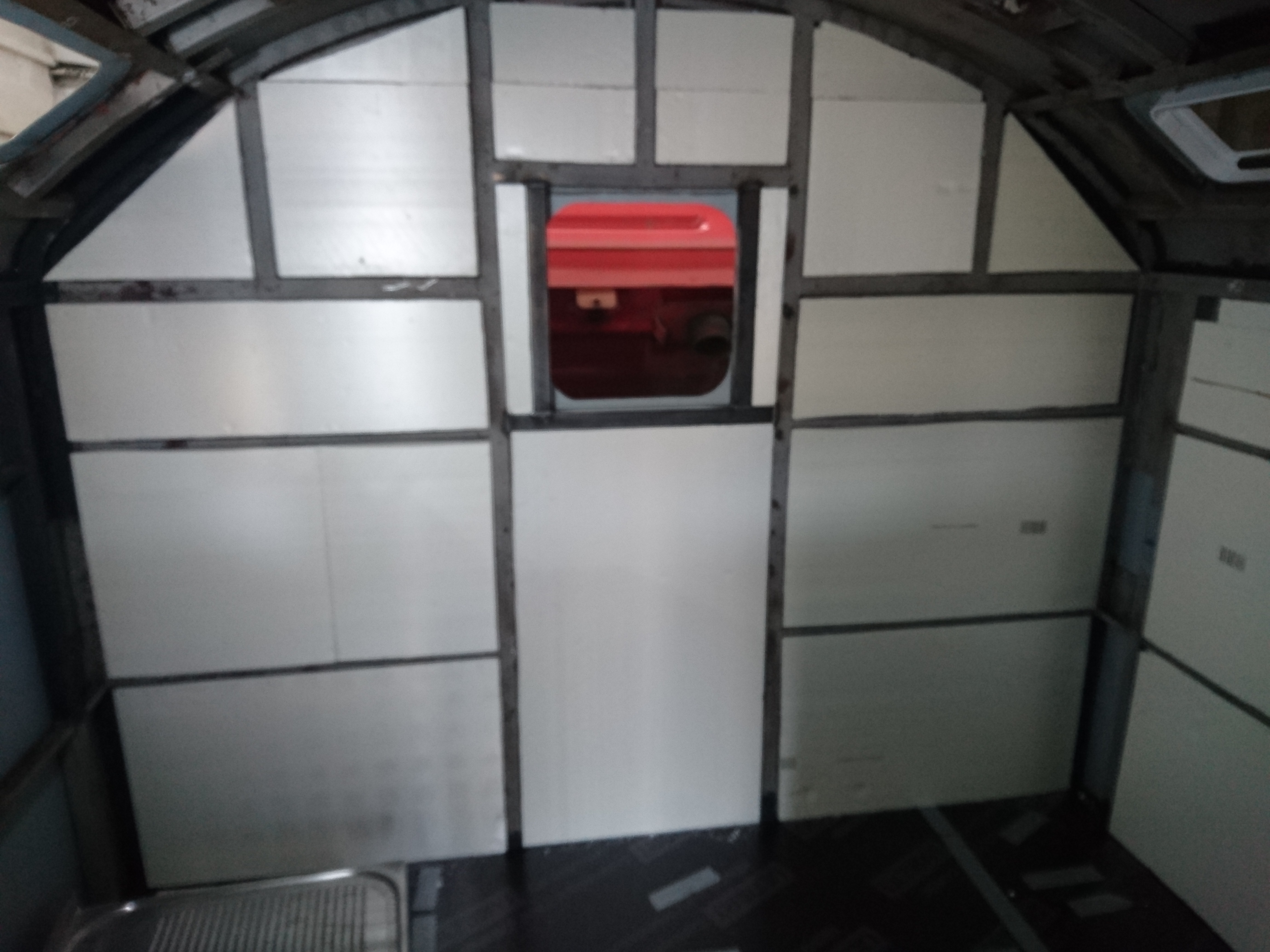

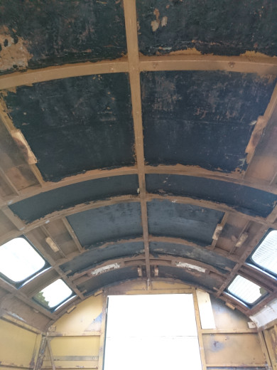

L'isolation de cette partie du shelter date de ce weekend ;-)
Ce sont des panneaux de polystyrène extrudé (120x60 cm) épaisseur 40mm. L'ensemble est recouvert d'un panneau en contre-plaqué marine de 10mm.
Niconahla
schtroumpf nature
schtroumpf nature
Messages : 565
Nom de Famille : Giraud
Prénom(s) : Nicolas
Re: Shelter M59
Message par Niconahla »
Pas de deuxième couche croisée pour évider les ponts thermiques sur les poteaux?
Chouette que ça avance 👍
kastor.agri
Expert Renault
Expert Renault
Messages : 95
Re: Shelter M59
Pas de seconde couche mais un panneau de contre plaqué marine en 10mm d'épaisseur.

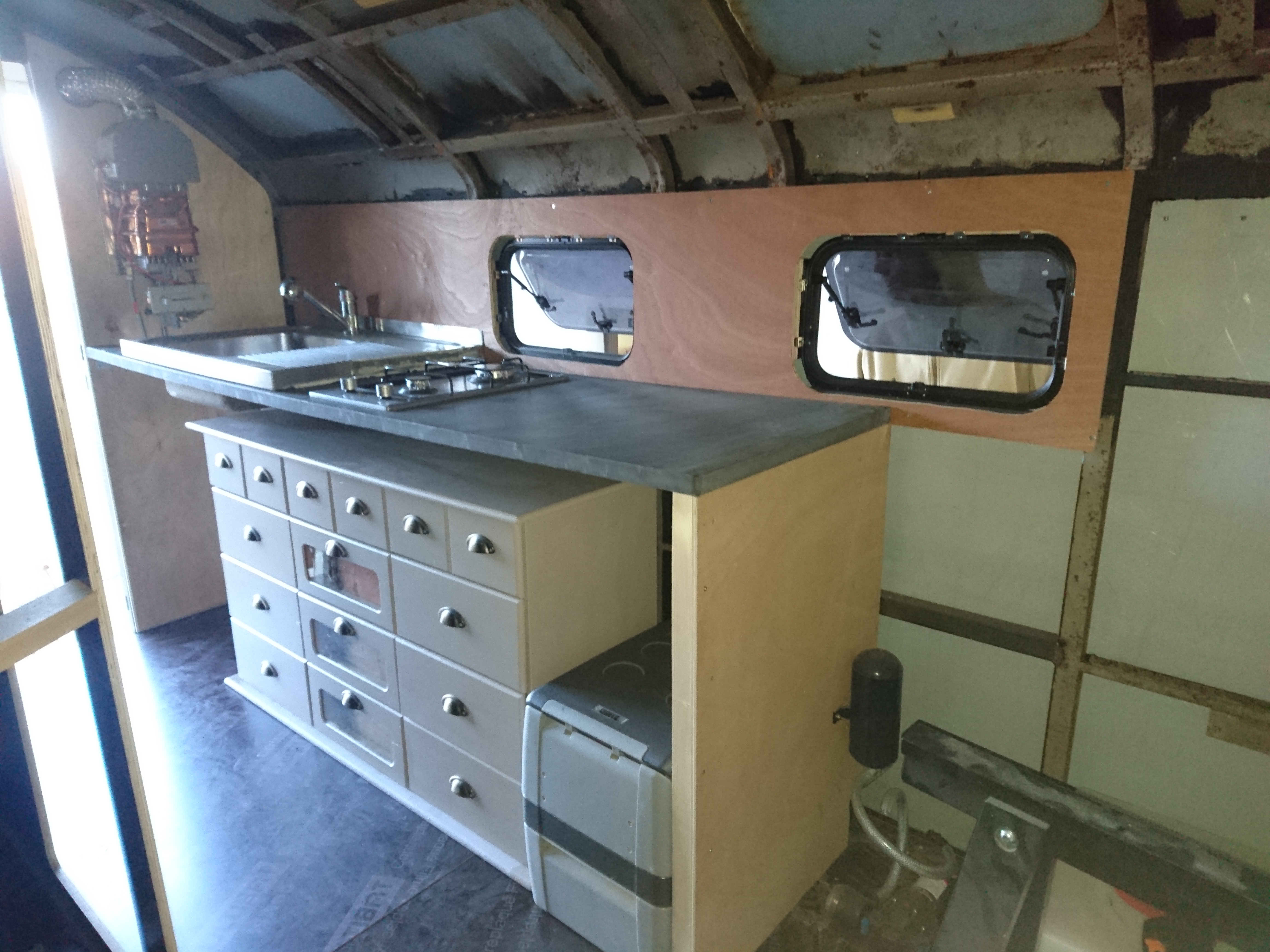

Re: Shelter M59

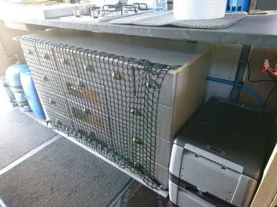

Sympa le meuble 👍
Ça va en faire des boutons poussoir/bloqueur avec tout ces tiroirs.
kastor.agri
Expert Renault
Expert Renault
Messages : 95
Re: Shelter M59

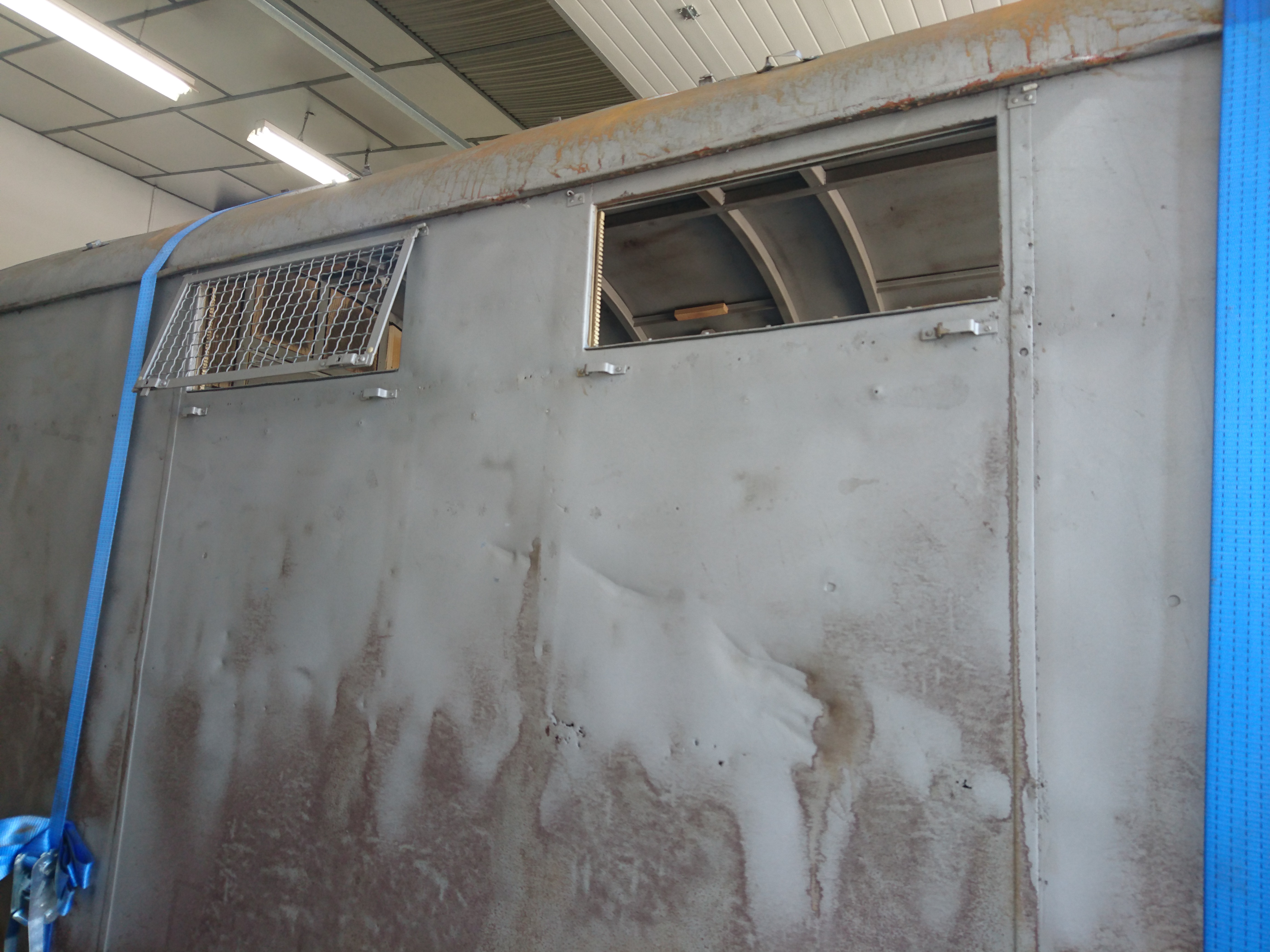

Non non .... Je mets un filet type pêcheur. Je poste la photo dès que ...
