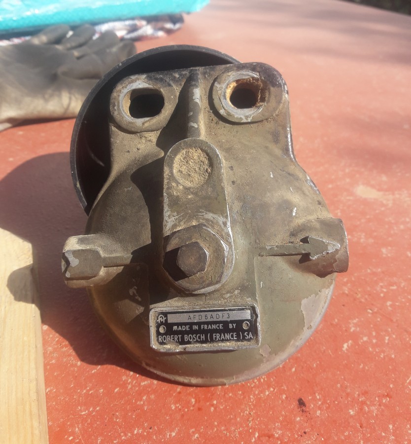

J'ai perdu le joint d'étanchéité du petit bol qui est dessous le pré-filtre gasoil et placé comme il est je n'arrive pas à trouver sa dimension... ça doit être pas loin de 35.5mm et peut être entre 1 et 2 mm de diamètre de fil, j'ai essayé avec qqs joints toriques que j'ai mais je n'arrive pas à verrouiller la bague de serrage...

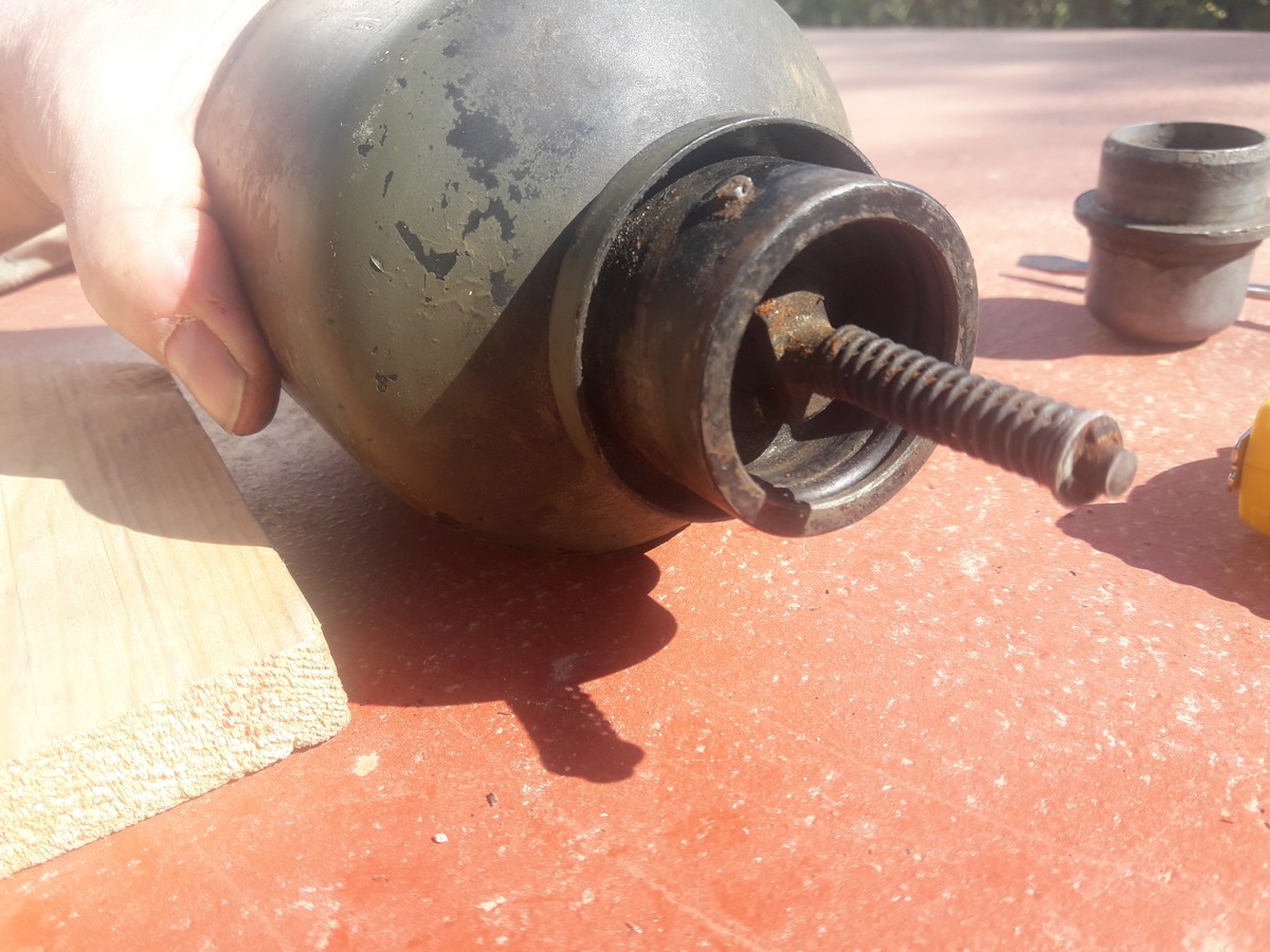

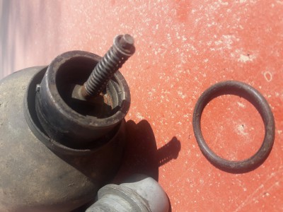

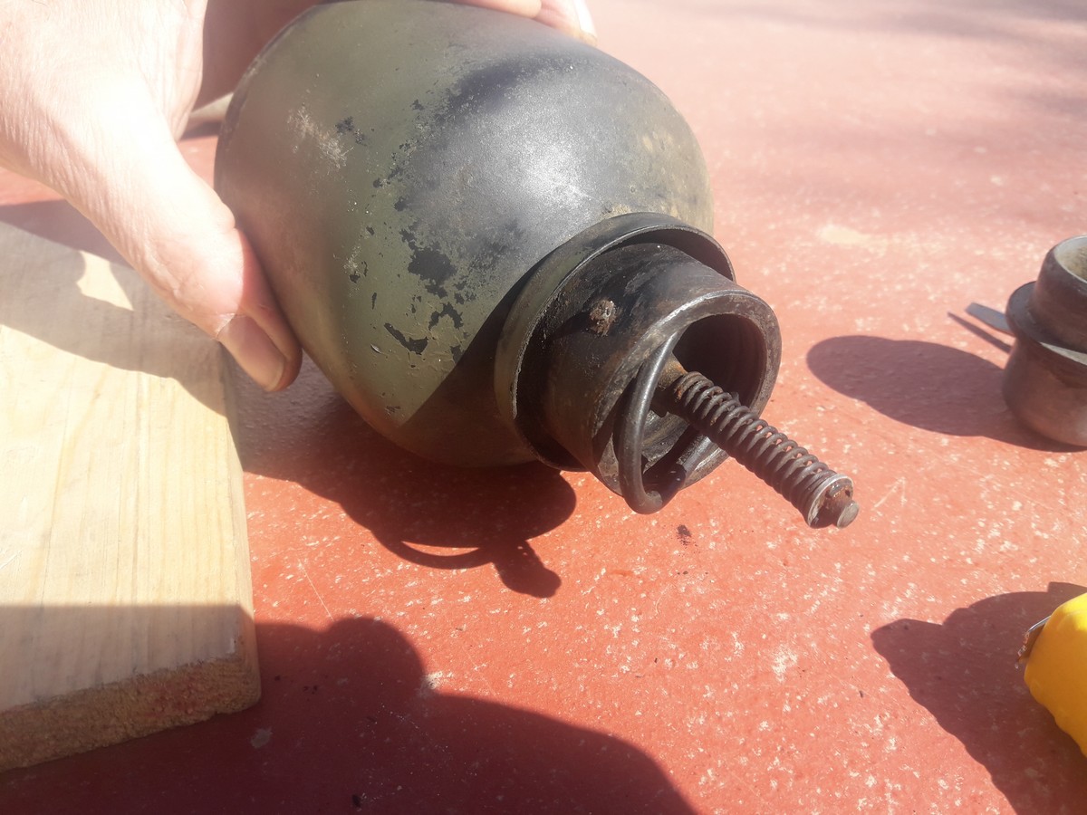

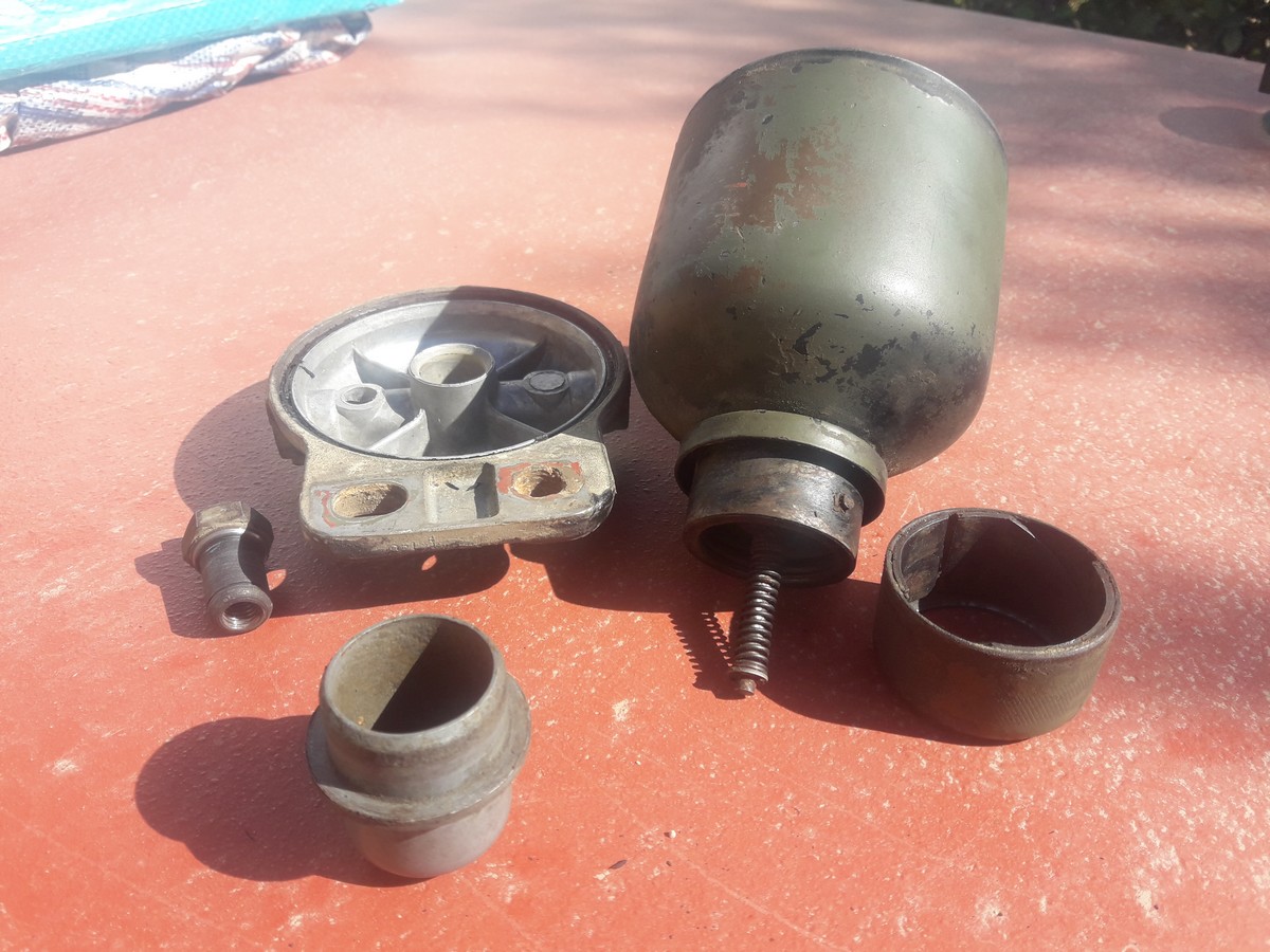

On parle bien du pré-filtre tout métallique qui est placé devant le réservoir... Le bouchon situé au dessous du corps est un quart de tour, hyper facile à démonter. Le joint est à l'intérieur du corps de filtre. Pas facile de mesurer, je n'ai pas d'outil spécial pour, et pas de place pour un comparateur ou autre pied à coulisse... :|

Oui, Thierry, on parle bien du filtre en métal qui sur le notre était fixer directement sur le châssis entre le réservoir de gasoil et le compartiment des batteries.
Le même que celui de ta photo. ;)

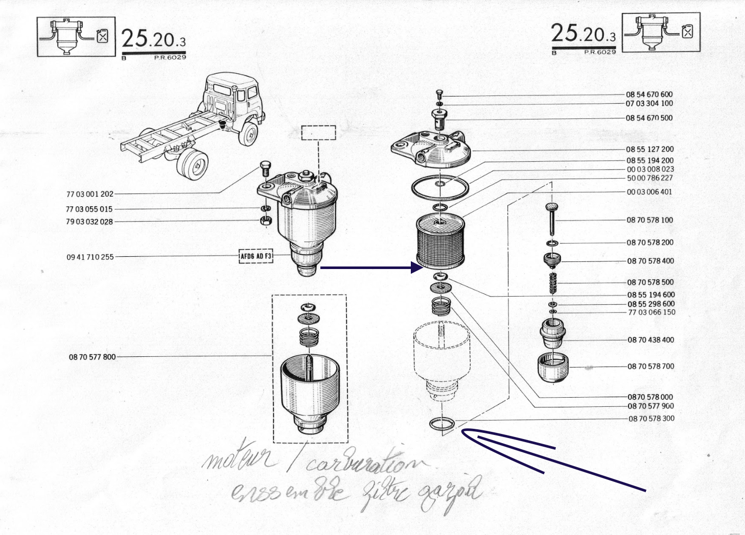

Sinon pour la pièce.
Pour la référence, elle est ici... ;)
https://drive.google.com/drive/folders/ ... mY0aDN5T0U
C'est bien ce joint ?

oui c'est bien ce joint, j'ai le même doc mais la référence n'a pas donné de résultat sur "guignol", d'où l'intérêt de connaitre ses dimensions, je pourrai facilement le trouver ensuite...

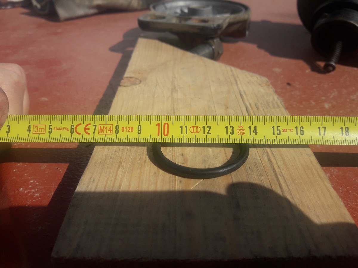

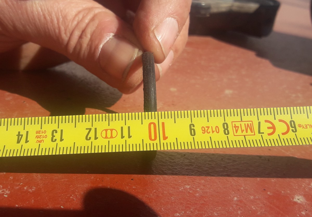

Messages : 2484
Re: Dimensions joint étanchéité pré-filtre GO TRSM8
Salut Thierry

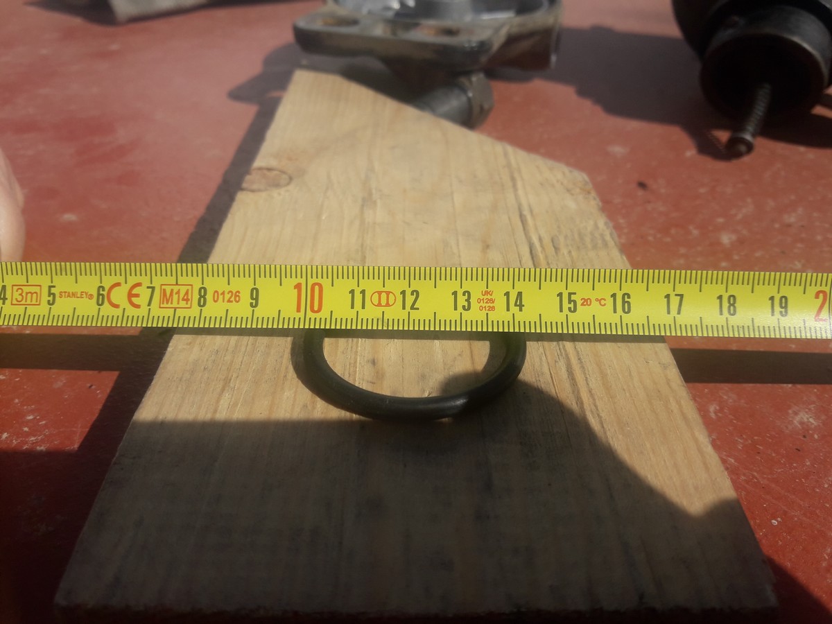

Alors pour les dimensions du joint.
Il fait 42 mm de diamètre extérieur, 35 mm de diamètre intérieur et 4 mm d'épaisseur. ;)
Voilà. :mrgreen:

Il y a 1 mm qui se promène quelque part, deux fois 4 mm d'épaisseur + 35 mm de diamètre intérieur, ça fait 43 mm .... :mrgreen:
Vaut mieux qu'il soit plus près des 43 mm que des 42 mm extérieur pour qu'il tienne mieux ? :roll:

Nickel !! J'ai trouvé un joint adapté, ça ne fuit pas, c'est bon ! Le diamètre du fil est 3.5mm, ça le fait bien...
