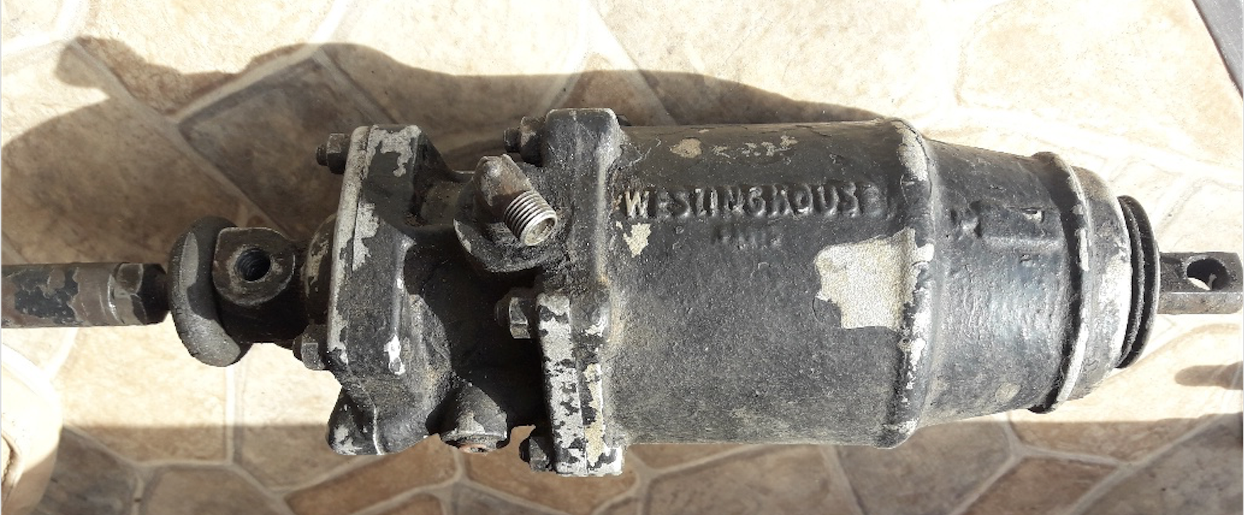

Salut à tous
Voilà ce que nous avons trouvé, ça devrait aller, donc juste une entrée d'air pour pousser le piston....
Une petite question... :roll:
L'air envoyé dans le piston reste à l'intérieur et ressort (par le clapet (2ème photo)) dès qu'on coupe l'électrovanne ? :roll: :?: :?: :?:
En plus c'est du "westinghouse", c'est marqué dessus. :mrgreen:
Reste à trouver l'électrovanne pneumatique.... :roll:
Modifié en dernier par Famille Cromagnon le 17 nov. 2018 09:34, modifié 1 fois.

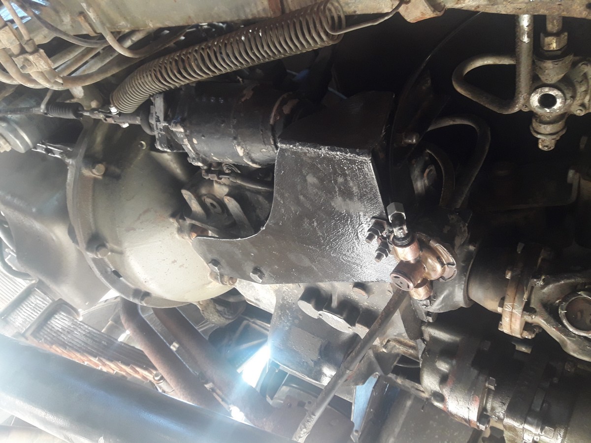

Salut à tous
Voilà enfin la suite, ce n'est pas encore fini, mais cela ne devrait plus tarder.... Mouhaha
Etude technique de la future pièce avec bureau d'étude au 3ème sous sol de la caverne... :mrgreen:
Après moultes réflexions, la pièce fini ou presque avant d'être mise en place... :roll: :mrgreen:
Puis aujourd'hui grosse journée de recherche de raccords, pas facile de trouver vraiment ce que l'on veut, mais après avoir tourné un bon moment, nous avons enfin de quoi brancher notre vérin pneumatique. :D

Salut à tous
Alors voilà, il est en place, il nous reste juste à brancher avec le contacteur vers la pédale d'embrayage et voir si tout fonctionne normalement, mais ce sera pour plus tard... :mrgreen:
Mouais, faudrait quand même voir pour une meilleure fixation du ressort...
Enfin faire en sorte qu'il travaille plus dans l'alignement, va falloir bidouiller... :mrgreen:
Sinon nous avons repris sur la distribution d'air des autres électrovannes.... :)
