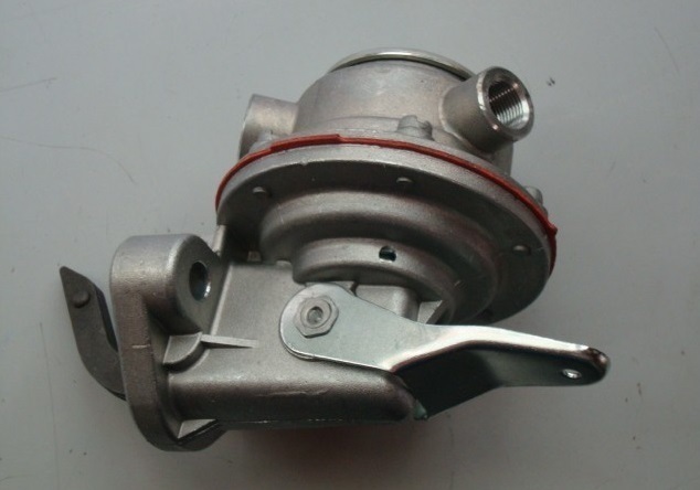

ayant eu des problème d'étanchéité avec la petite pompette de prés gavage sur la route,j'ai détourné le circuit gazoil par une pompe électrique de renault mascotte.
celle si a un fort débit et n'est pas auto-réguler,je voulais savoir si cela pouvait endommager la pompe d'injection ou le retour gazoil prend en main le surplus?
je me suis raccordé a la sortie de la pompette donc le gazoil passe toujours dans les filtre est n'est pas directement a l'entrée de la pompe a injection.

Mais, c'est quoi cette pompette de prégavage ? C'est d'origine ?
Si tu avais une petite photo. ;)
User avatar
michtach
Re: pompe alimentation gazoil électrique
Post by michtach »
Famille Cromagnon wrote:Mais, c'est quoi cette pompette de prégavage ? C'est d'origine ?
sa s'est celle d'origine fixé sur la partie droite du moteur.et moi je l'est remplacé par une pompe de mascotte

Ah oui OK on pensait bien à celle là...Mais elle n'est la que pour amorcer, une fois les tuyaux plein elle ne sert plus à rien ou presque, non ?

oui elle ne sert qu'a amorcer mais sa me faisait des perte d'injection,moteur qui s'emballe,fumée puis il cale!!!
maintenant avec la nouvelle pompe s'est bon.
je n'est plus le gros filtre mais même sans celui si la pompette ne fonctionner pas.j'ai refait tout le circuit avec de la durite et raccord neuf sa ne marché toujours pas.alors j'ai mis la pompe de mascotte,j’espère que cela ne force pas trop sur la pompe a injection?!!!!!

est oui les crom's s'est se que je me disait qu'avec le temps cela n'est pas top top!!!je rachèterai une pompette neuve au moment voulu est réinstallerai tout d'origine! peut être que les deux membrane sont cuite, car j'ai rajouter des petit boulon de l'autre partie des visse afin que sa comprime bien mais marche toujours pas!!

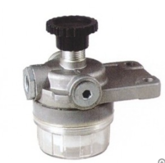

A la place du préfiltre d'origine qui avait quelques difficultés à s'ouvrir.... :roll:
Nous avons mis ça.....
On voit facilement s'il y a des impuretés et avec la petite pompe c'est top.
C'est facilement démontable, on nettoie le tamis et hop....
En plus c'est tout petit et le support d'origine convient tout de même. ;)

ah oui s'est top se petit truc!!!!avec pompe d'amorçage intégré parfait tu l'a acheté ou?

Post by Famille Cromagnon »
Il vient d'un garage PL Mercedes, c'est pour un Actros.
Il y a pas mal de copies, mais pas sûr qu'elles soient toutes de bonne qualité.
C'est un très bon mécano en France qui nous avait conseillé de mettre ça, suite à une intervention de sa part cause circuit gasoil bouché et filtre plein d'eau....
Réservoir avec entrée d'eau.... :(
