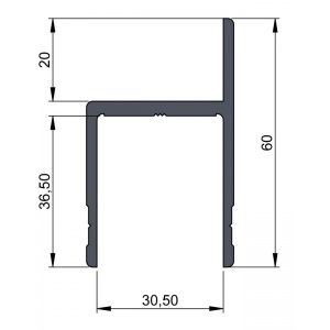

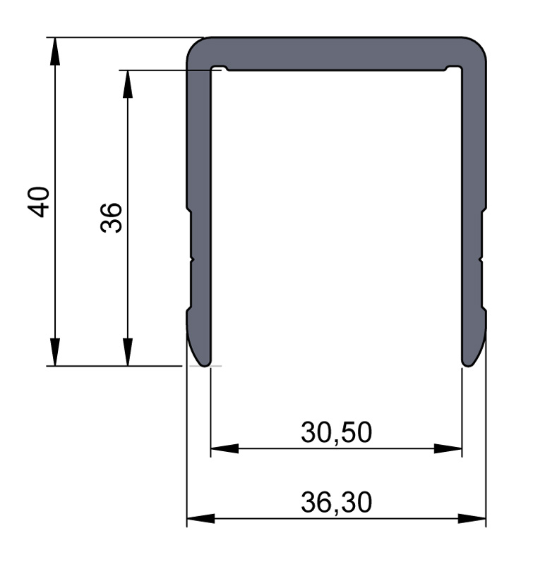

ce sont de profilés de chez paumier, c'est avec ça que j'ai fait les entourages de mes coffres et de ma porte d'entrée, c'est bien mais les 30mm sont trop justes pour les épaisseurs de caisse que nous avons sur nos camions, après c'est du temps pour bricoler un truc propre quand tu as 60mm d'épaisseur de caisse

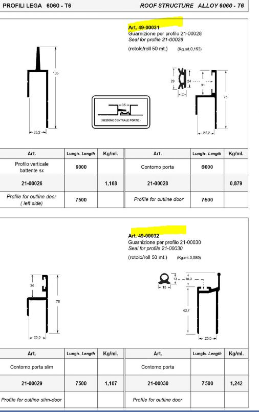

C'est bien là le problème, j'ai 100 mm d'épaisseur !!! les profilé de 30 que j'ai ne me satisfont pas vraiment. le mien sont identique pour la figure 2 et 3... je n'ai pas le modèle de la 1 qui me plait plus....

Coté tarif, il se situe autour de 6 € HT / Kilogramme pour les profils alu (méthode de calcul utilisé en Italie)

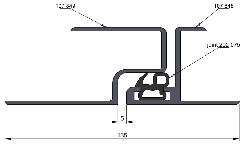

Il faut alors regarder du côté de chez ipm-mondia.fr Ils ont les profilés en 30 et en 47mm.
Ils ont tout le matériel nécessaire pour faire une porte correcte, y compris les joints etc.
Ils vendent également des panneaux polyfond à la découpe et les accessoires qui vont avec.
Pour celles et ceux qui chercheraient aussi le kit serrure 3 points qui est en rupture de stock depuis prêt d'un an, il faut aller le chercher chez Pommier pour 290€

je me peux pas utiliser les profilé de mondia car mes parois font 55mm d épaisseur
du coup j ai fait plier un U aux bonnes cotes par contre je vais retourné voir pour les charnières
