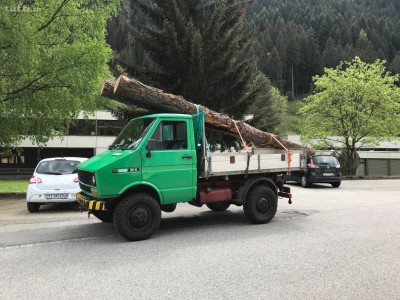

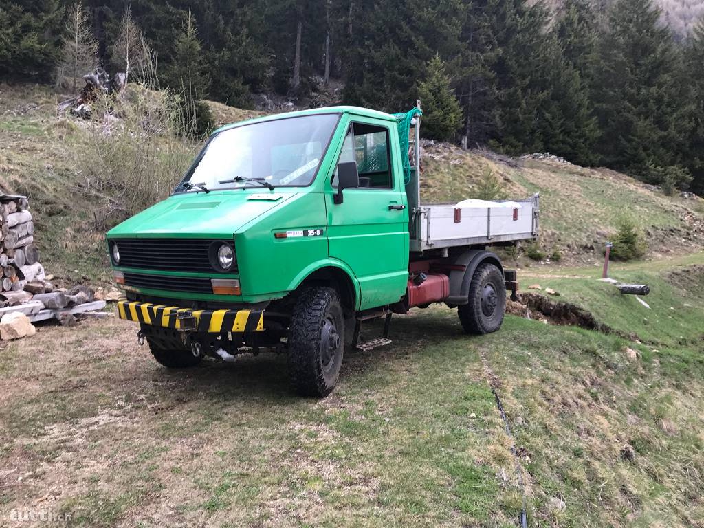

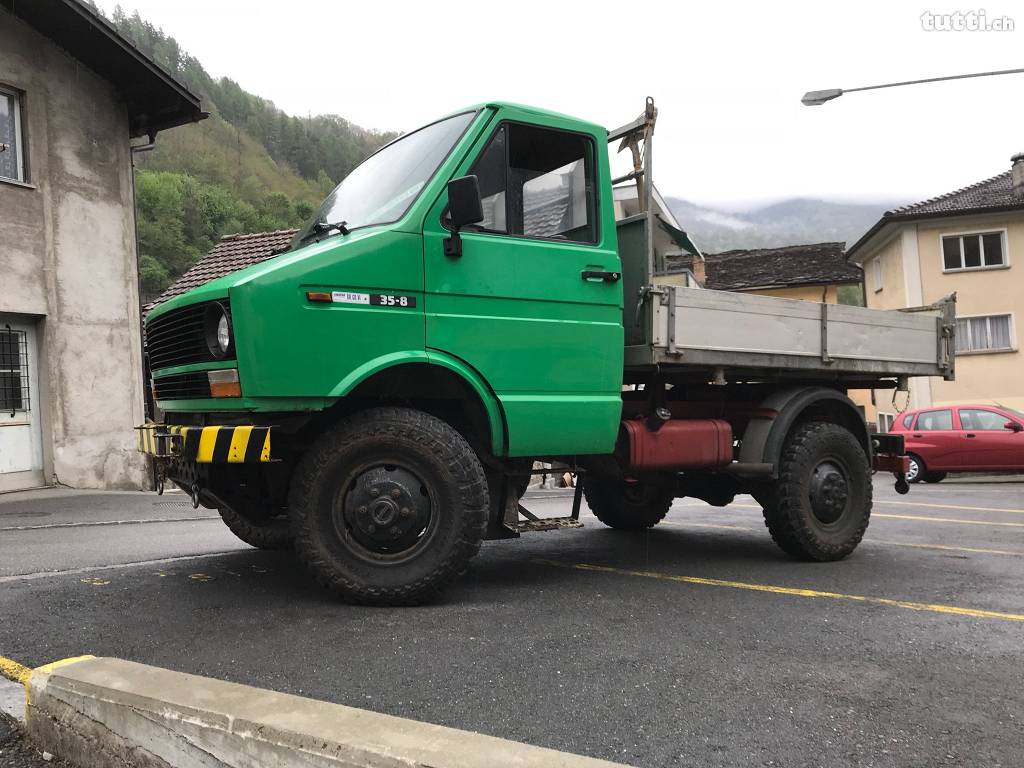

Vendo furgone iveco turbo daily 4x4, ribaltabile 3 lati.
Gomme nuove freni nuovi 4x4 ridotte e bloccaggi differenziale.
È una macchina diabolica!!!
No email e no perdi tempo!!
5000 frs
100 000km environ

Ce qui est un peu étrange (pour moi) c'est la motorisation : 35-8 ce n'est pas la même chose que 35-10 (ou 40-10 en version non déclassée)... il y a eu des sofim 80 cv avec turbo ???
Sinon, ce n'est pas un mauvais plan, encore que... il faut éviter d'avoir un souci sur la boite de transfert (introuvable dans ces séries)...

Pour moi il peut aussi se planter dans la façon de nommer son cam. Turbo Daily au lieu de Daily... c'est courant içi en Italie.... en Suisse je ne sais pas !
A demander un tof du moteur....

non denis,les 8140.07 sont atmo...
après ouai xavier: peut être que s'est un 40.10 et que le mec a mis une aile de 35.10 4x2 ...assez fréquent sur les iveco
